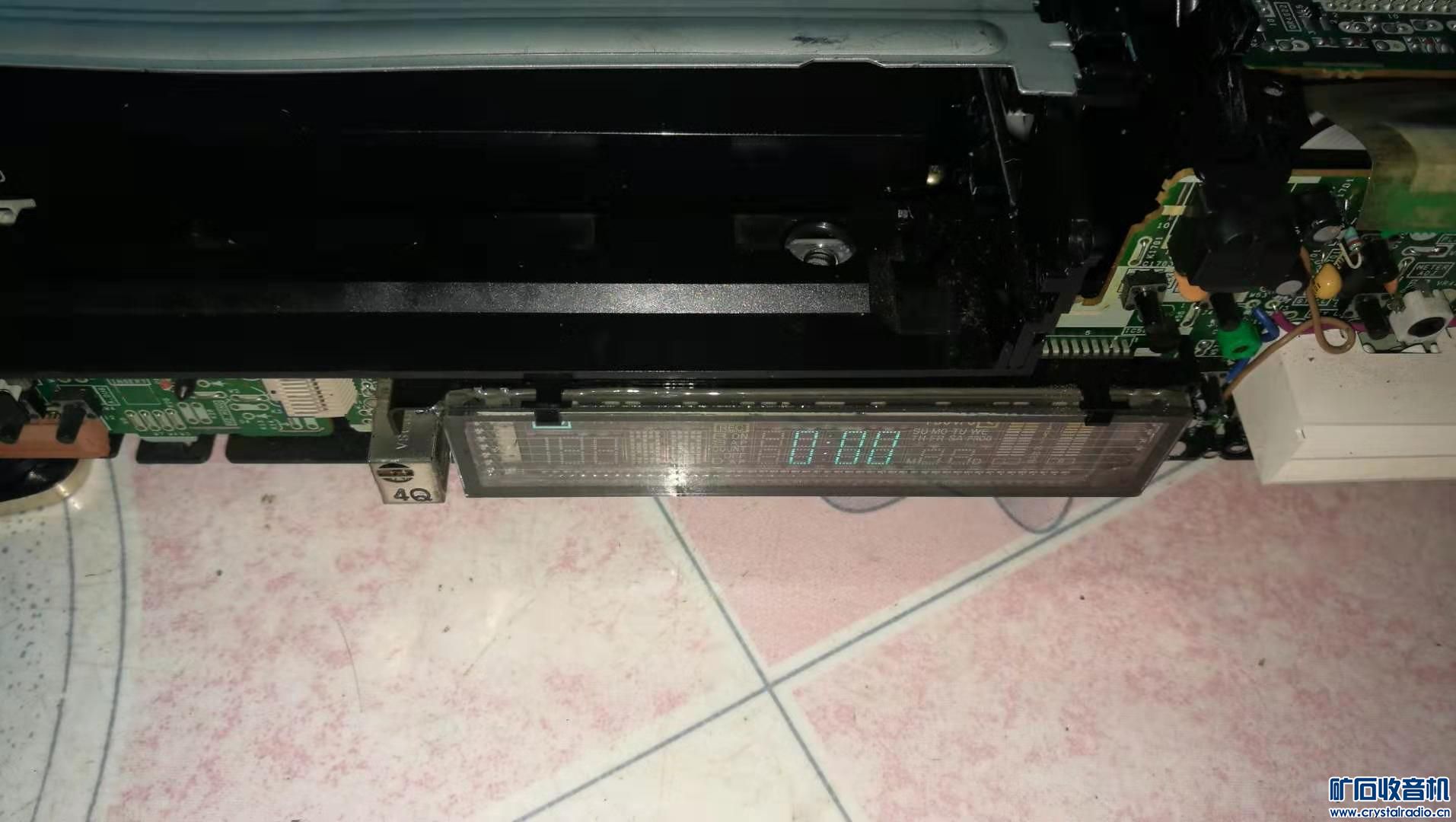

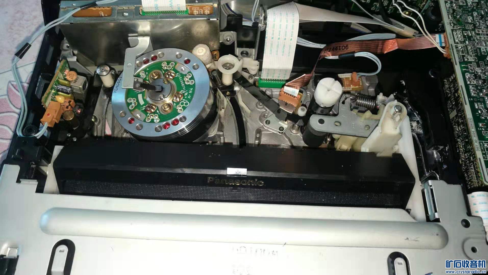

hd100磁带加载正常,在磁带全加载状态时按开关键(左上角),当机器停止,再按开关键就能听见电机嗡嗡的,3秒后停止工作,无法播放。必须在按开关键的同时用力顶一下底下的滑板才能成功加载。帮忙看看啥问题,谢谢 微信图片_20190814100209.jpg 微信图片_20190814100205.jpg

这个是加载电机上的塑料涡轮轴套裂了,当需要大力加载时打滑!
发表于 2019-10-2 18:50:20 | 显示全部楼层
方式开关清洁一下
