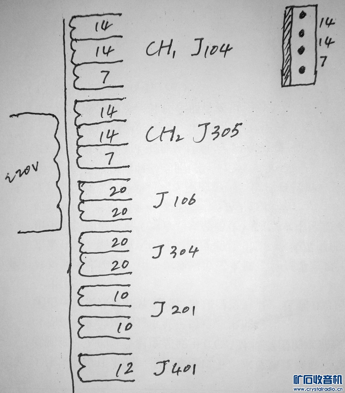

入手论坛有人出的固纬GPS-3303C电源可惜没有变压器了,哪位大神麻烦提供这个电源变压器的参数,
有几个输出绕组,各绕组输出电压等参数,谢谢了!

发表于 2019-8-13 22:15:55 | 显示全部楼层
供参考3303C
 楼主| 发表于 2019-8-14 07:55:04 | 显示全部楼层
非常感谢ygssn老师的资料,谢谢!
