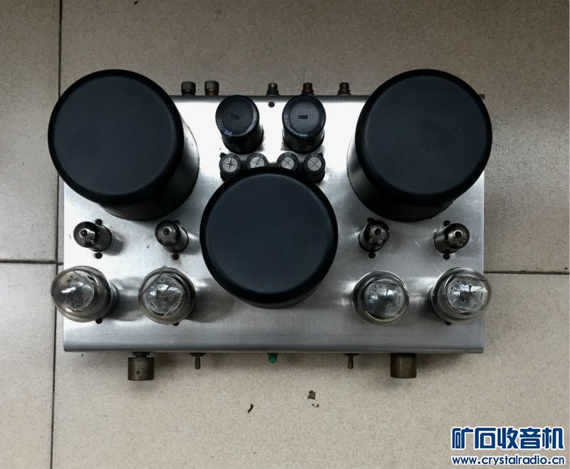

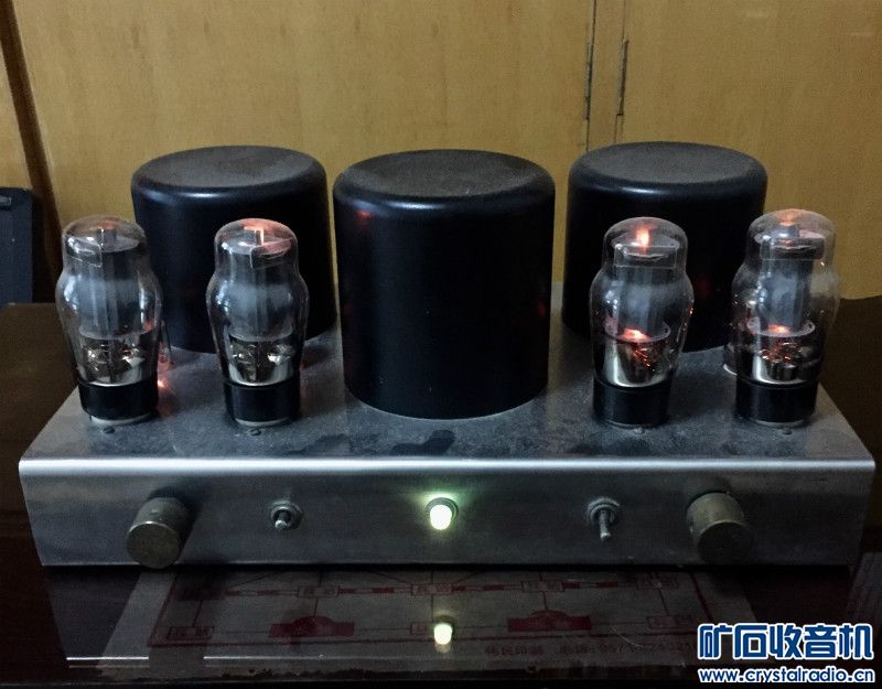

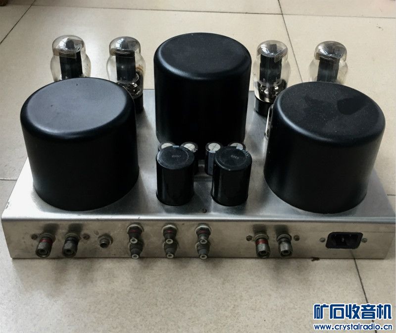

6p3p合并式推挽机,共用4只6N1,4只6P3P。电路程式:二级电压放大,一级屏阴倒相,一级推挽输出。推挽级采用固定栅偏压。

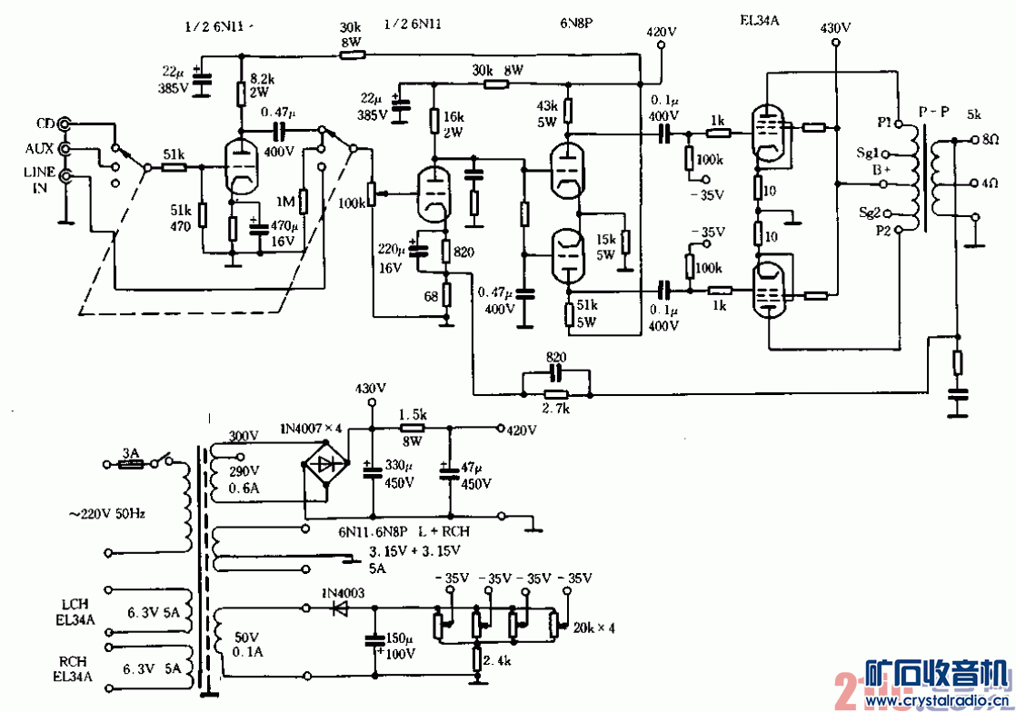

电路图找不到了。这个机器的电路是北京欧博公司的和韵100机器的。电路图刊登在1994年某月(大约是这个时间,记不很清了)的无线电杂志上。电路图在网上能搜到。我以前曽经搜过。
 楼主| 发表于 2019-8-12 20:08:14 | 显示全部楼层
在网上找了一个和韵100的电路图。倒相部分是长尾倒相。
反馈环路有一阻容串联组件(无数值的那一组)不知是何作用?

 楼主| 发表于 2019-8-12 20:57:04 | 显示全部楼层
应该是调整反馈系数吧?

不锈钢底盘加工难度大,做的挺好的
 楼主| 发表于 2019-8-12 22:00:17 | 显示全部楼层
azxdff 发表于 2019-8-12 21:31
你 用的4个6N1吗  实物图没有6N8P呀。???
是的,我全部用的6N1,推挽用的6P3P。原图倒相部分是屏阴倒相。我在一个器材商店里见过和韵100商品机,前级为6N1,推挽为6P3P。

变压器象是梁氏的?
 楼主| 发表于 2019-8-13 09:17:51 | 显示全部楼层
365171757 发表于 2019-8-13 08:45
变压器象是梁氏的?
好眼力,是梁氏变压器。可以根据用户提供的数据定制。
