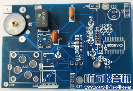

利用原机外壳,重新弄电路,制作中,期待成功

贴片最小的是0603封装

只是买了一个R202T和一个R202,发现两款机子机芯不一样。选择外壳做工好点的R202开刀。

手工焊接中,0603有点小,焊接进度有些慢

有方案吗?计划怎么改能否先说说吗?

这个貌似更应该叫做套壳,把整个内脏全部换掉,已经不是改造了。

 楼主| 发表于 2019-8-14 07:33:28 来自手机 | 显示全部楼层
金杯磁棒 发表于 2019-8-13 17:21
有方案吗?计划怎么改能否先说说吗?
TA8122AF+LTM455EW+CXA1622M,其中中波中频滤波器可以换成SFU455,留有焊盘的

发表于 2023-5-25 09:44:10 | 显示全部楼层
未见后续哦……
