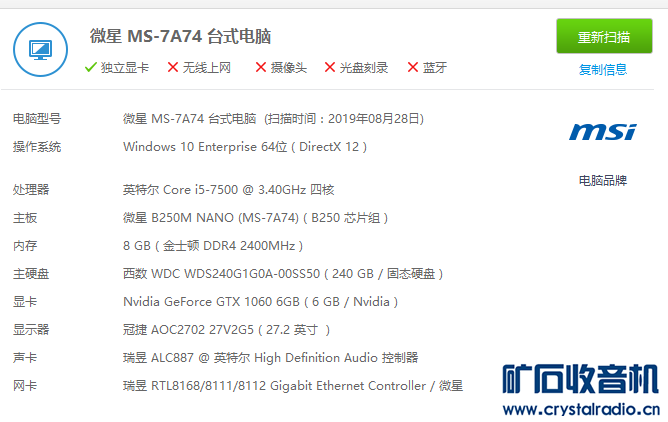

 楼主| 发表于 2019-8-28 10:30:41 | 显示全部楼层
answerner 发表于 2019-8-24 15:02
配置发图出来看看,也可以私聊我,我教你如何排除
这是配置:
电源:全汉蓝暴经典 450W
机械硬盘:希捷1T
发表于 2019-8-28 18:28:28 | 显示全部楼层
fhwbin 发表于 2019-8-28 10:30
这是配置:
电源:全汉蓝暴经典 450W
机械硬盘:希捷1T
大的方向:容易操作的--难操作的,软件--硬件,源头--各个部件
一、最容易操作的
      换键盘鼠标,无线网卡(如果有),这种可能性不大,不过也见过很多,包括插上面的其他USB设备
      内存条擦擦,主板放个电
二、软件类开始
     1、测试固态跟机械硬盘的健康值
        固态用CrystalDiskMark最新应该是V8.2再用HDDTUNE看看有没有老化计数
        机械硬盘直接用HDDTUNE里面的健康值看有无警告,C5黄了基本有坏道,其他警告可以忽略
    2、如果1没问题
       进PE系统,把两个硬盘分区全部删除,清理保留扇区
      系统做固态,重做一次,系统做完以后杀毒一次
    3、主板BIOS更新下,BIOS一般找对应主板品牌的官网下载
三、硬件类
    如果一、二都不行,又要分两步
  1、直接换内存测试
  2、或者换电源测试
  备注:一二没有前后顺序之分
  如果第三大类里面的12还没效果,那就要考虑主板最后才是CPU,因为CPU是最难坏的
另外:我见过电源线导致的死机,还有家里电动车充电器导致的死机,原因大家都懂的
这份教程 纯手打,按照本人十几年的经验 写的,顺序有它的道理,如果有问题可以加我私聊,有求必应
