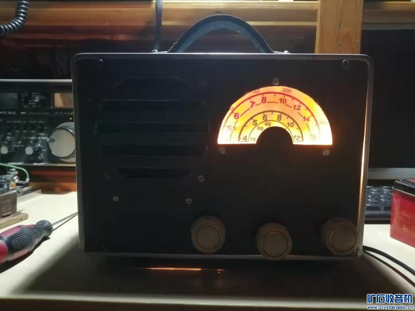

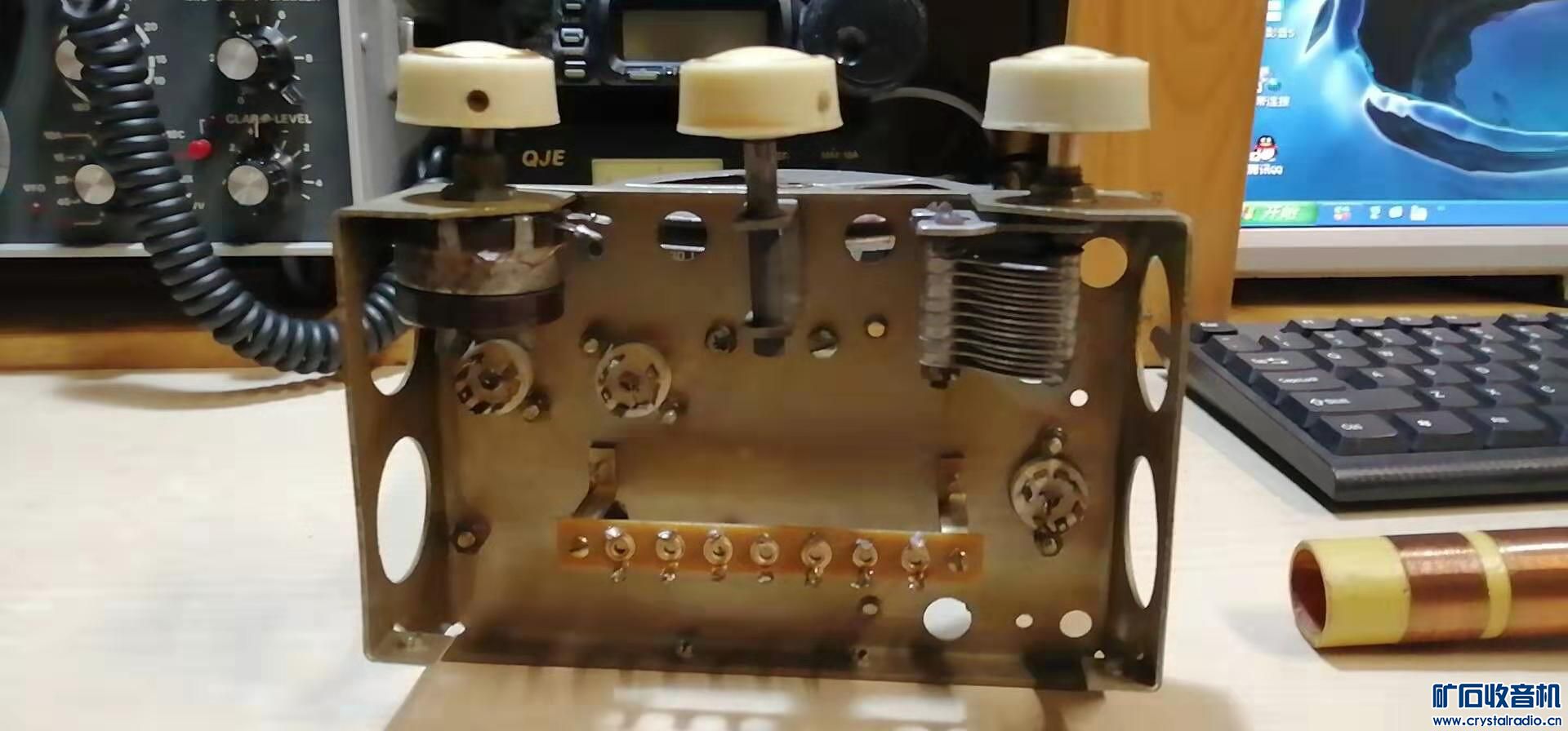

去年朋友给了一个不知是什么仪器的金属盒子,当时觉得没啥用。拆开壳子,里面有一个底板很适合做一个简易三灯机使用,于是,找了一张图纸,绕了线圈,开始动工。不费话了,上图。
安装原件布局
安装原件布局

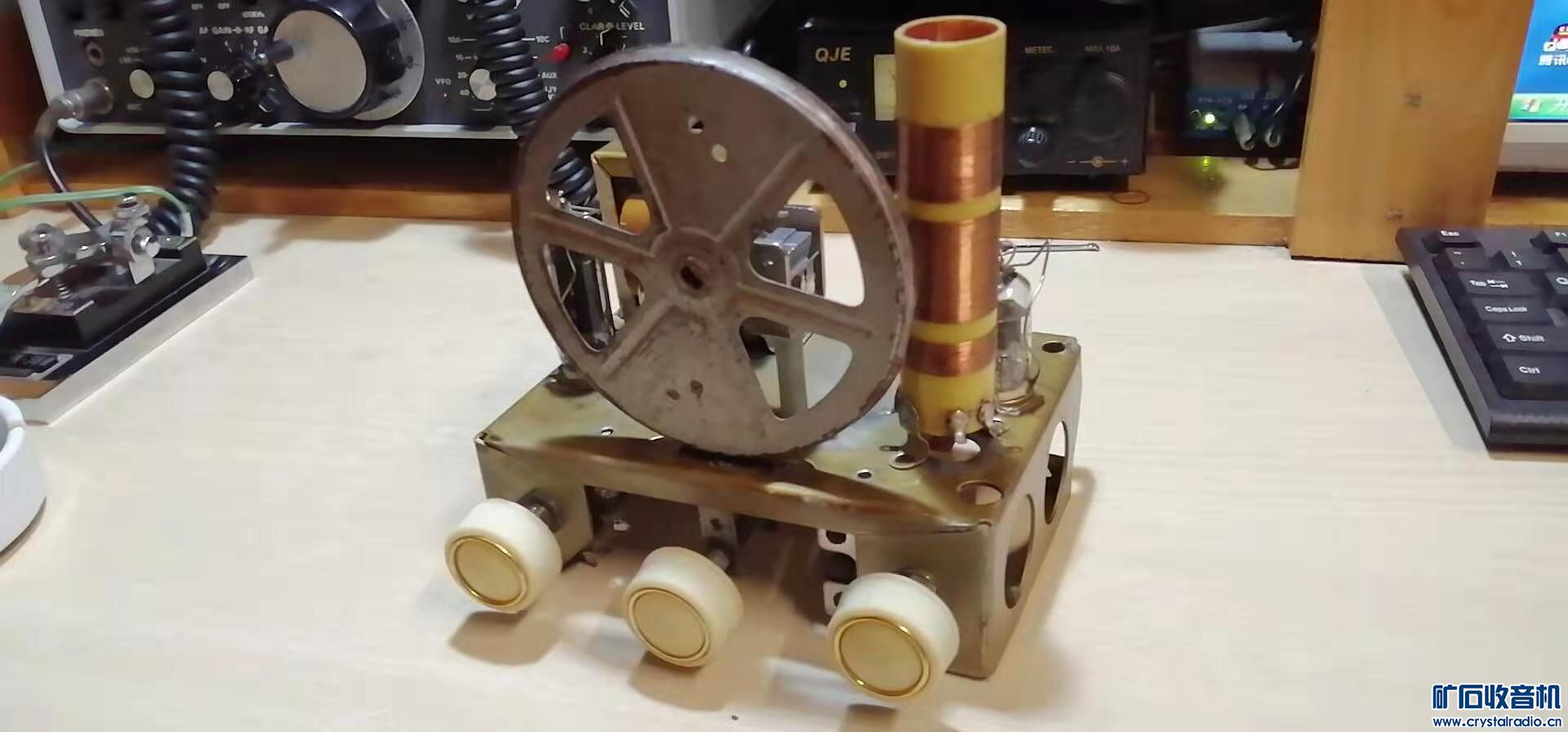

安装焊架
安装焊架

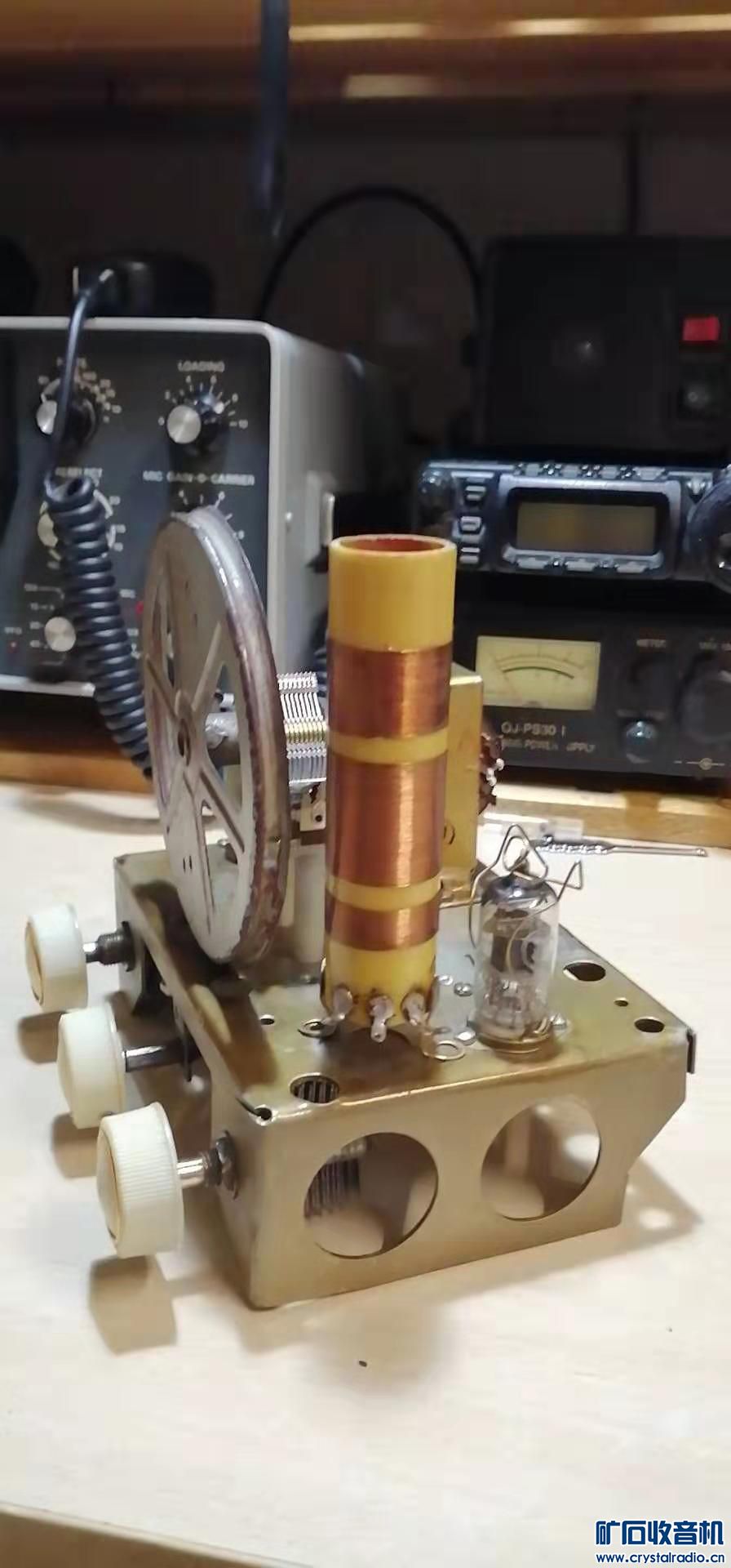

安装绕好的中波线圈
安装绕好的中波线圈
打印了一个刻度盘,本计划做一个中波和短波,算了就中波吧。

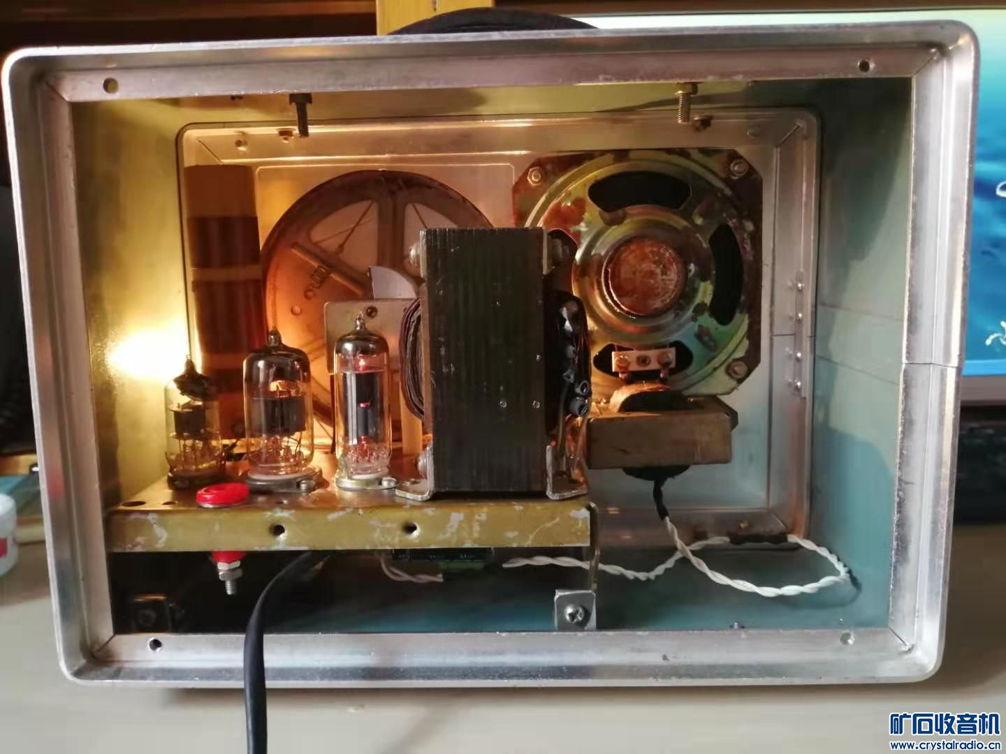

管子用的是6J1 6N1 6Z4 。
发表于 2019-8-11 11:38:50 | 显示全部楼层
废物再利用,做的真好!输出变压器在底板下吗?看看您的原理图吧!

线圈好棒啊,怎么绕的!
有数据能透漏吗?

三灯机图纸、线圈绕制方法。

        三灯交流收音机,做得不错,壳子好像是毫伏表或者信号发生器等仪器盒子。

换个舌黄喇叭更怀旧。

后板上有个小门。照理说安装成多波段最合适。可以把线圈绕在八脚电子管管腰上。插拔线圈切换波段。
 楼主| 发表于 2019-8-13 17:02:52 | 显示全部楼层
正有此意,在绕制线圈中。
