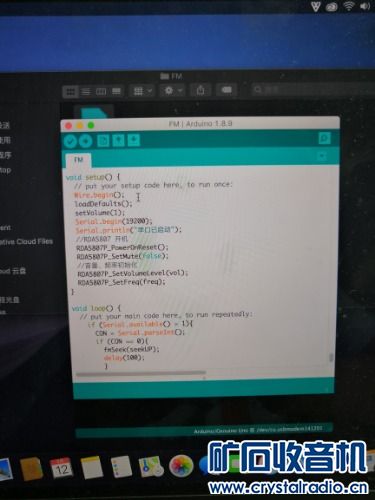

RDA5807M+Arduino平台,源码比较简单。我参考5807的官方资料做修改就可以使用了。用电脑的串口控制单片机调台。
源码放在另一台电脑里了。

我想看看你的硬件图,
还有模块的购买商家,
代码就不要了,
谢谢!

 楼主| 发表于 2019-8-11 15:14:32 来自手机 | 显示全部楼层
lxa000 发表于 2019-8-11 11:44
我想看看你的硬件图,
还有模块的购买商家,
代码就不要了,
就这些,用线连起来就可以开始编程了。
