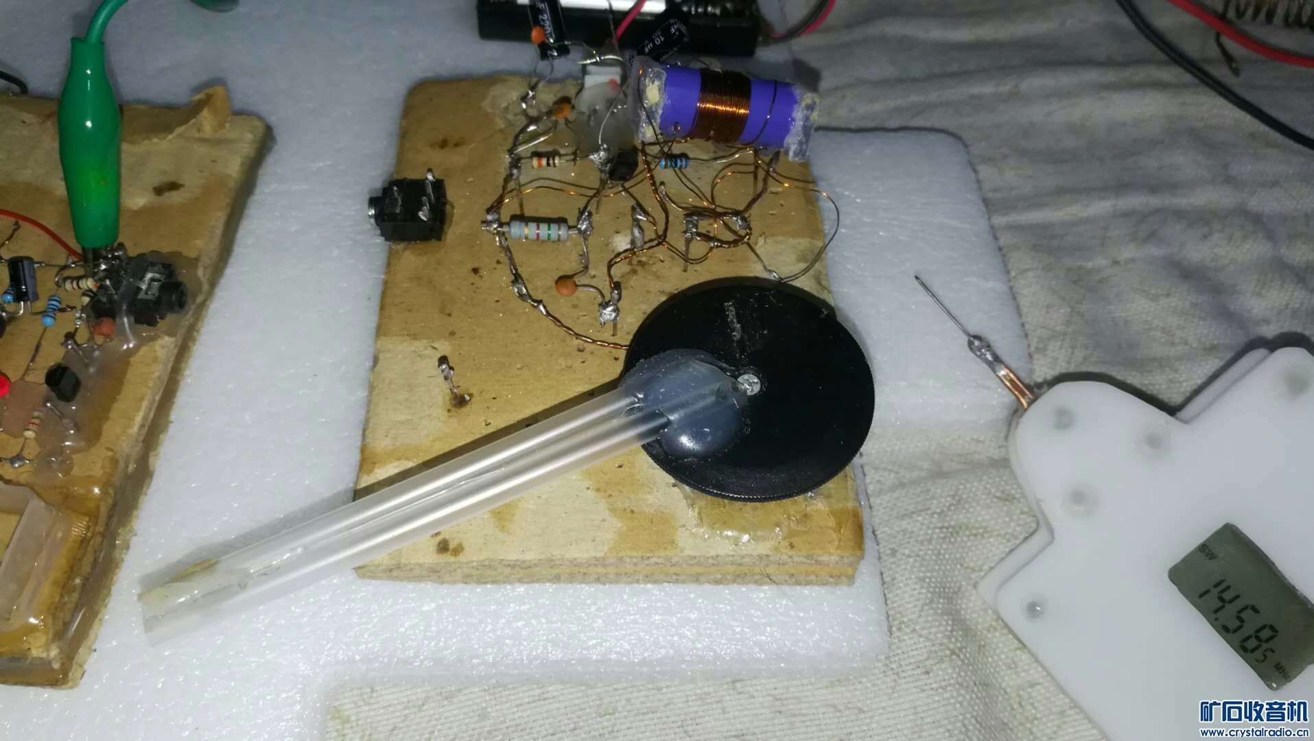

想做个短波收音机,不想弄太多没台的波段,请问现在短波广播电台最密集的是哪个波段频率范围?先谢谢了。

 楼主| 发表于 2019-8-9 17:10:32 | 显示全部楼层
yngz 发表于 2019-8-9 16:48
短波收音机最好用二次变频法来弄。
前端设置一个超外差电路,把频率变换到低频段的一个小区间,比如2-3MHz ...

 楼主| 发表于 2019-8-9 17:15:22 | 显示全部楼层
未成之佛 发表于 2019-8-9 16:43
个人经验,9到10兆赫之间电台最密集
我测试也是这么个情况,图上有的是镜像台。

 楼主| 发表于 2019-8-9 17:17:35 | 显示全部楼层
qzlbwang 发表于 2019-8-9 17:14
2019水牛大大厉害了,可以撬动地球的节奏,和阿基米德有一拼!
Q大又来取笑我了 ,还不是因为买不起带减速的空气连。只能凑合一下了。
