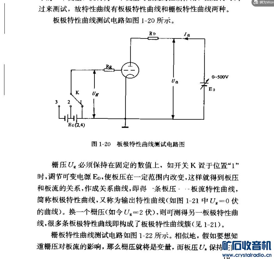

请教贴: 电子管配对,新手怎么做?
发表于 2019-8-9 14:14:15 | 显示全部楼层
业余条件下最好是上机测试挑选静态电流一致的动态输出交流电压一致的,当然有测试仪会更好了
发表于 2019-8-9 16:52:30 | 显示全部楼层

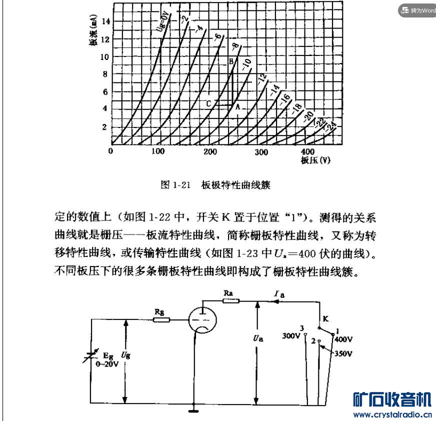

其实测试电路很简单,只不过逐点测试有点麻烦,把测得的点连起来就是被测管的特性曲线。

一般电子管制作无需配对,推挽放大器加点负反馈修正一下差不多就行。真说到配对用电子管测试仪也无济于事,那得用图示仪才能配对。
