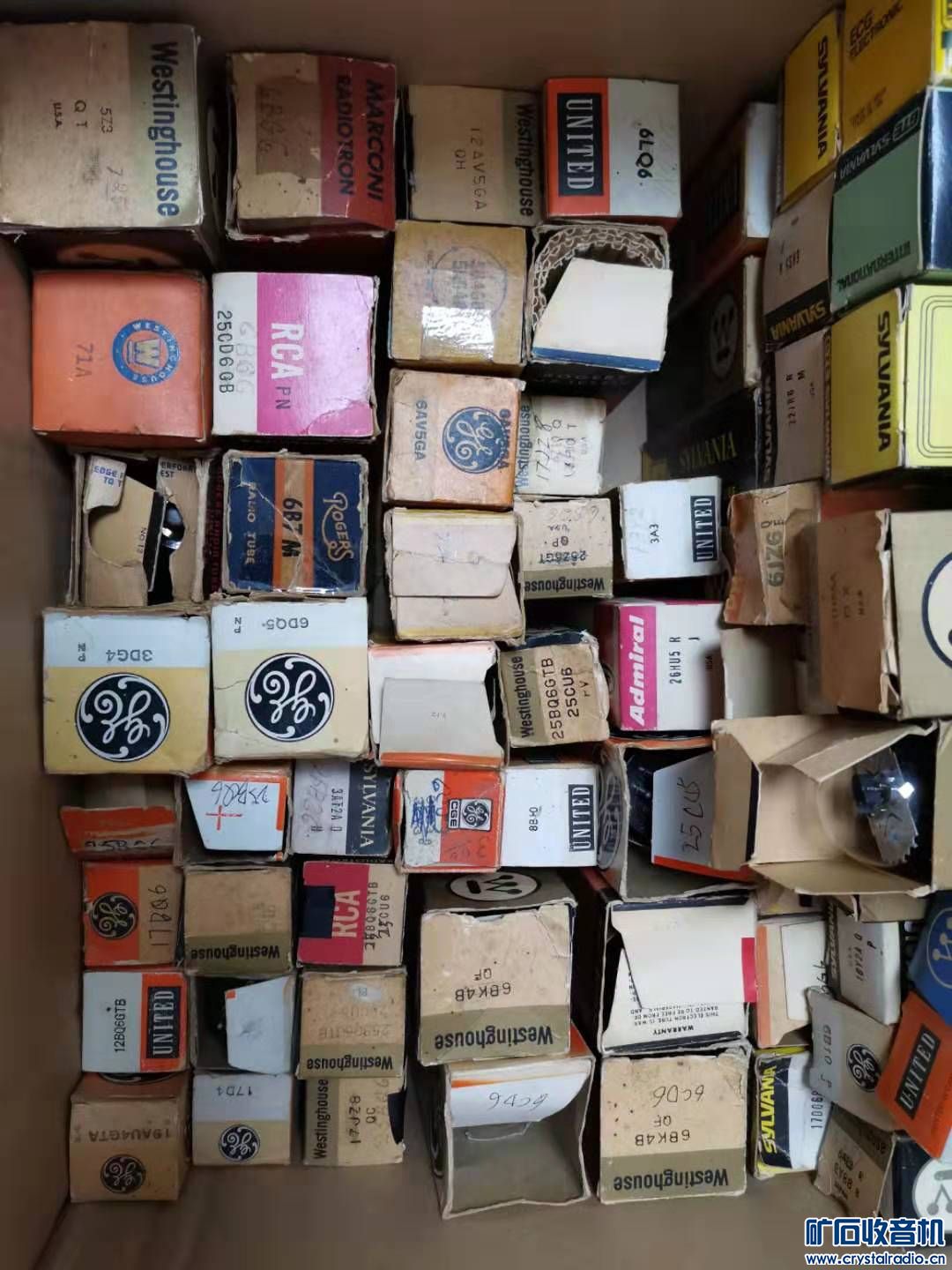

偶得一堆电子管,好像都是加拿大产的,本想收藏,但又按奈不住,请教各位老师,哪些可以做胆机
 楼主| 发表于 2019-8-8 16:34:31 | 显示全部楼层
这是其中一部分

都是收音机和电视机管。
发表于 2019-8-8 16:42:22 | 显示全部楼层
羡慕这么多,胆机肯定能做,好像没功率管,只能做前级或小功率的功放(耳放)。建议先上网版这些管的参数查清楚,就可以安排了。
发表于 2019-8-8 16:44:55 | 显示全部楼层
仔细看了看,发现有6V6,有功率放大管。
发表于 2019-8-8 16:46:49 | 显示全部楼层

看到有小功率管12HG7,还有6V6,还有3V灯丝的整流管|3DG4
发表于 2019-8-8 16:48:31 | 显示全部楼层
12BH7也可以做小功率管。
 楼主| 发表于 2019-8-8 16:49:08 | 显示全部楼层
除了6V6,都是一些冷门管

我查了一下,好像跟国产6N6类似,但功率太小了,没大有意义

6N6本身也不是功率管,只是可以当小功率的来用,我用单管做电视音响用,开到10点位置已经足够大声了。当然不是推现在那些大功率的喇叭,是小日本早期的那些音箱。
发表于 2019-8-8 17:13:37 | 显示全部楼层
6SQ7+6V6应该比较搭配
发表于 2019-8-8 17:59:03 | 显示全部楼层
有不少串丝管,50L6和35L6都是功率管。

都是原装进口管子,得宝了。看一下除了加拿大的还有美国的管子,这可能是某位老胆友转让的吧,常用DIY胆机管子不多,可用的有6X4、6V6、6SN7、6SQ7,其它都是冷门管呀。
