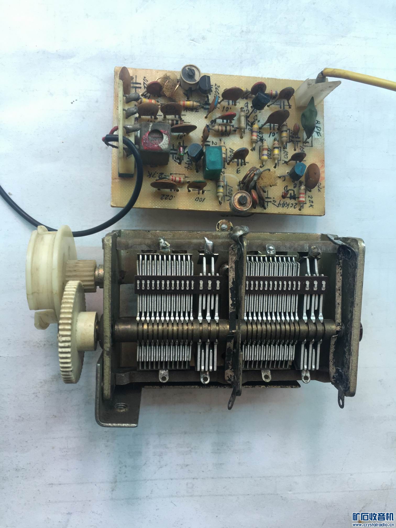

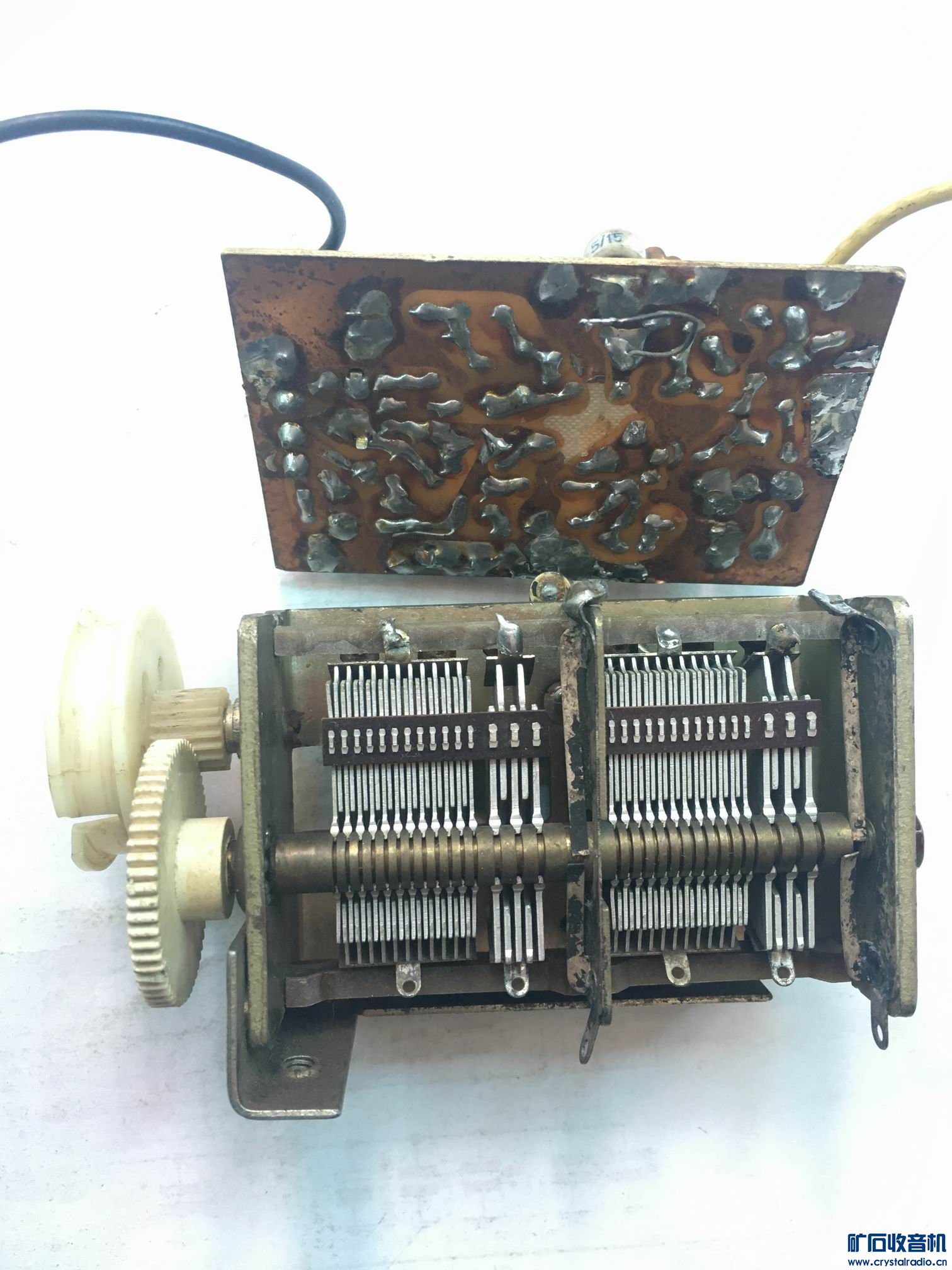

找出一个FM高频头,板子当年和四联联在一起的,想恢复,请问大家谁有资料。
请看图片
发表于 2019-8-8 13:28:36 | 显示全部楼层
碰过铁件上是接电源正极的。应该是负压供电的。
发表于 2019-8-12 17:32:19 | 显示全部楼层
这种老式的没有接过
 楼主| 发表于 2019-8-13 08:06:03 | 显示全部楼层
谢谢回复,继续寻求。
发表于 2019-8-13 08:37:20 | 显示全部楼层
你这个板子地线铺铜缺了一块,可能要补上;另外依稀看到三个到四联的接线,再描绘一下电路,应该差不多了
