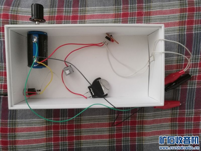

玩3DQ矿机的时候,看到论坛里有给3DQ加电产生再生,这种电路远比传统晶体管再生电路简洁,就先后做了中波、短波、调频,再生效果真的很有魅力,用了之后爱不释手。但是淘宝买的1k欧电位器质量不好,碳膜接触不良,调节再生时总有恼人的接触噪声,特别是接近端点位置,调节再生临界点不方便。
后来看到精密多圈电位器,多用于电调谐,想必肯定适用于再生调节,于是赶紧入手。
为做试验,特地做了3DQ再生模块,将虚线框内的电路安装在纸盒内,三根外接线(G、S、地)焊上鳄鱼夹,方便连接不同矿机的调谐部分,这样就可以不改变现有矿机状态,又可以利用矿机高Q的调谐组件享受再生效果。
插上耳机接电,转动多圈电位器,滑润无噪声,很容易调到临界点,而且电位器是10圈的,相当于展宽了调节范围,使得临界点更精确,别小看这一点点,更加接近的临界点,带来的是灵敏度的成倍增加,选择性也更好,多圈电位器的优势完美体现,我的中波矿机两段调谐,范围很宽,500kH-2.7mH,晚上我在高端收到了2.5mH的标准频率报时台信号,当然是多圈电位器的杰作,过去的碳膜电位器调到的临界点无法捕捉这个信号。感兴趣的坛友可以一试,定能让你享受再生的乐趣。
 楼主| 发表于 2019-8-7 15:19:04 | 显示全部楼层
电路图虚线框有错误,修改一下。
