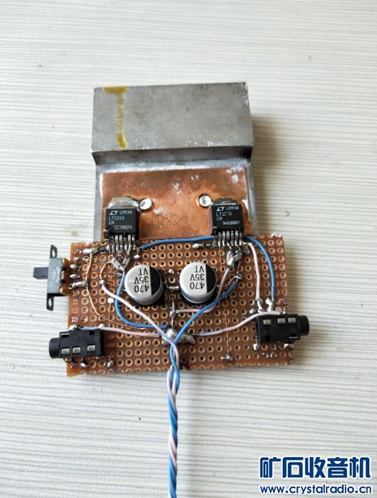

自从上回做了AD815耳放后,有个做外贸的老同事问我,能不能搞一款外贸版耳放供出口用,条件是不能用二手芯片!嗯,AD815已经停产了,那只有从现在还在量产的芯片来选择。上网在我常买拆机件的几个卖家那里找了一下,有一家有翻新的LT1210CR卖,价格也不错,1.8元一只。就这货了,谁叫咱穷呢
上图看看这货,引脚看上去是不是和全新的一模一样?全新的可是要二十多大洋一只

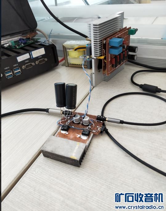

做法和AD815一样,几个元件洞洞板搞定
试听的感觉,和AD815版本的没啥区别,只不过这个版本失真更低、发热更小、输出电流更大而且可关断。当然成本也更高,不过老外有钱,不在乎这点。

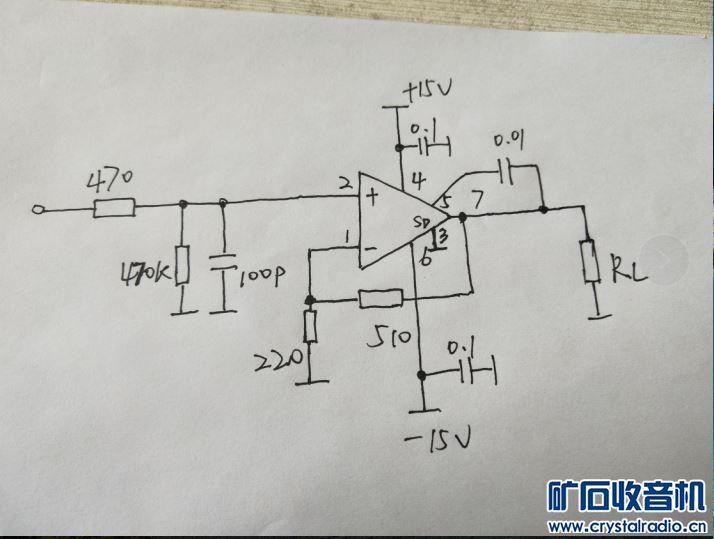

 楼主| 发表于 2019-8-6 15:25:49 | 显示全部楼层
懒得用画图软件了,草图凑合一下。
发表于 2019-8-6 16:15:59 | 显示全部楼层
使用那么大的散热器,运放工作的时候产热量大么?

 楼主| 发表于 2019-8-6 16:22:59 | 显示全部楼层
我是在垃圾堆里找到什么用什么,散热片不大6X5cm,从报废电源上拆的,实际工作温度不超过40度

人艰不拆 发表于 2019-8-6 16:26
哈哈,谦虚了,电流型运放看接法和普通运放也一样啊,这是2倍多增益的吗,5脚是什么功能?
5脚是COMPSATION ,纯阻性负载可不用,容性负载接一个0.01UF左右的NPO电容到输出端。
