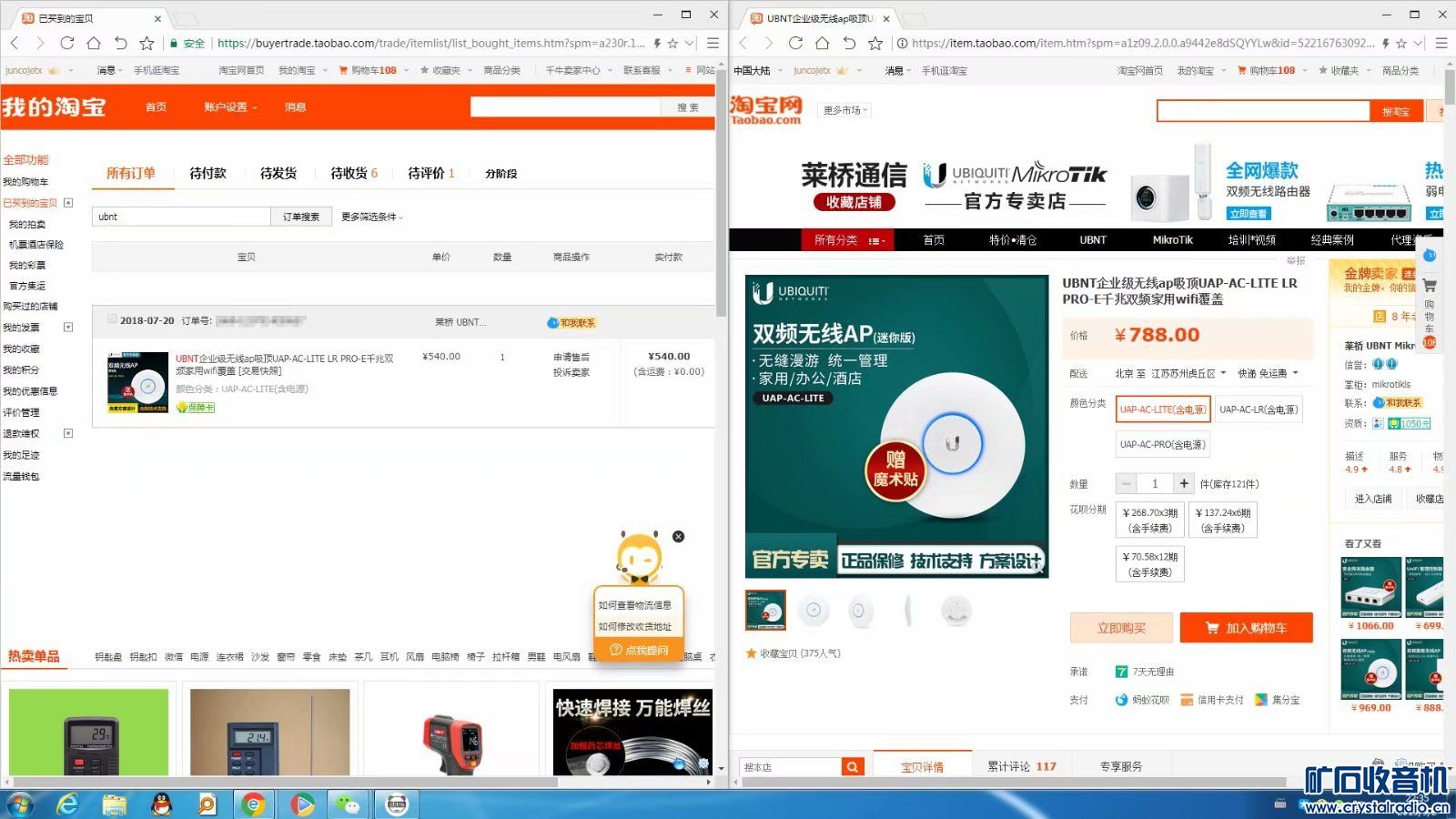

AP是为了做覆盖,无线路由器只不过是路由器+AP(集成简单AC)。
大范围使用(专业领域)的话 路由器+交换机+AC+AP 这么用。
我家里用的MikroTik的路由器,H3C的交换机,ubnt的无线ap信号比较稳,只是价格贵而且最近涨价了
