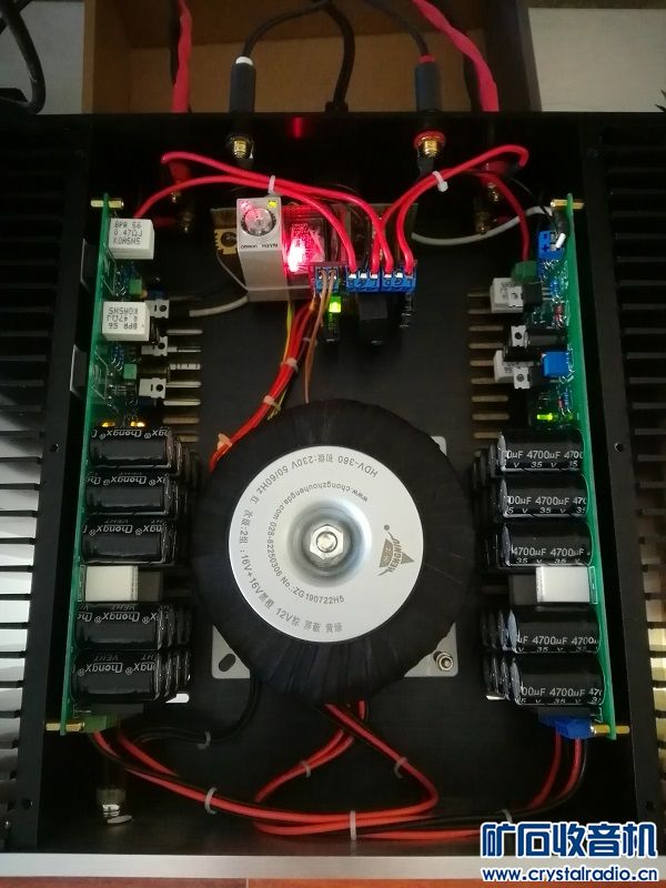

之前一直用的是洞洞板搭棚焊接的迷你A30后级功放,大小管电阻等等都是自己配对
电源变压器较小,才150W,输出双AC12V,4线,CRC滤波, DC正负15V供电,8欧负载约5W功
率,听人声较满意。声音有点偏冷!
近来总感觉有点寒碜,索性自己重新开板,抛弃以前的材料,重新选材配对,忙乎了快半年。
2天焊接调试完成!试机的时候,由于没有加软启动,老是烧5A保险,很郁闷!后来用220v时间
继电器焊了一个,装回2A保险也没事
热机1个小时左右,中点直流4~7mV,用2个万用表对比测量的

5W输出功率,需要这么大的电源??
 楼主| 发表于 2019-8-5 17:02:03 | 显示全部楼层
乙猪 发表于 2019-8-5 16:53
5W输出功率,需要这么大的电源??
旧物利用吧,以前拆的充电器的变压器
重做的变压器器360VA,8线 16V输出,CRC滤波后直流约20.3V
静态电流1.5A,静态功耗单边60W!
320x90x315mm全铝机箱有点烫手

机箱有点小,1.5A电流有点勉强!
