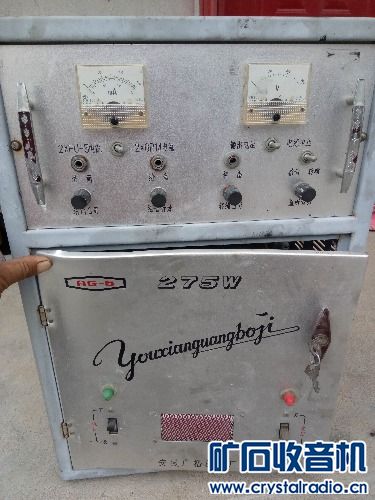

怎么玩,各位给个建议。
发表于 2019-8-4 18:47:56 | 显示全部楼层
没得玩。缺管子,高压危险,耗电大户,暖气炉,单声道还定压输出。家里完全不适合,村里搞广播站都不会用这玩意了。拆了卖零件吧,
发表于 2019-8-4 19:16:19 | 显示全部楼层
大灯泡子少了一只??没得玩了。。还有您就算想玩,千万注意安全,在这玩意里有近1000V左右的高压。。。。
发表于 2019-8-4 19:17:12 | 显示全部楼层
扔了吧!!

发表于 2019-8-4 19:37:27 | 显示全部楼层
拆了卖了算了,家里是不可能玩的
发表于 2019-8-4 19:46:26 | 显示全部楼层

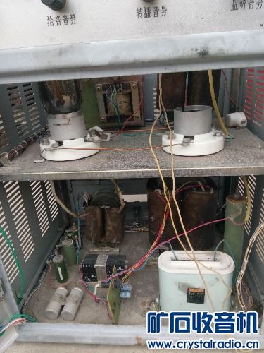

把瓤子掏空了可以改造成电子管双声道放大器。
 楼主| 发表于 2019-8-4 19:54:07 来自手机 | 显示全部楼层
不用fu-5改小胆机行吗,电路图谁有,给发一个。
发表于 2019-8-4 21:31:12 | 显示全部楼层
你需要再找一台凑一对。
发表于 2019-8-4 21:43:23 | 显示全部楼层
这个还是别玩了,拆了卖废铁吧,把能用的变压器拆下来留着做个胆机玩玩吧!
发表于 2019-8-5 06:13:19 | 显示全部楼层
套牛几乎没用,高压牛电压太高双1550V,输出牛都是定压输出的根本就没有4-8-16欧起步都是120欧的再加上绕法太简单频响不好,唯独能用的只有管子,管座
