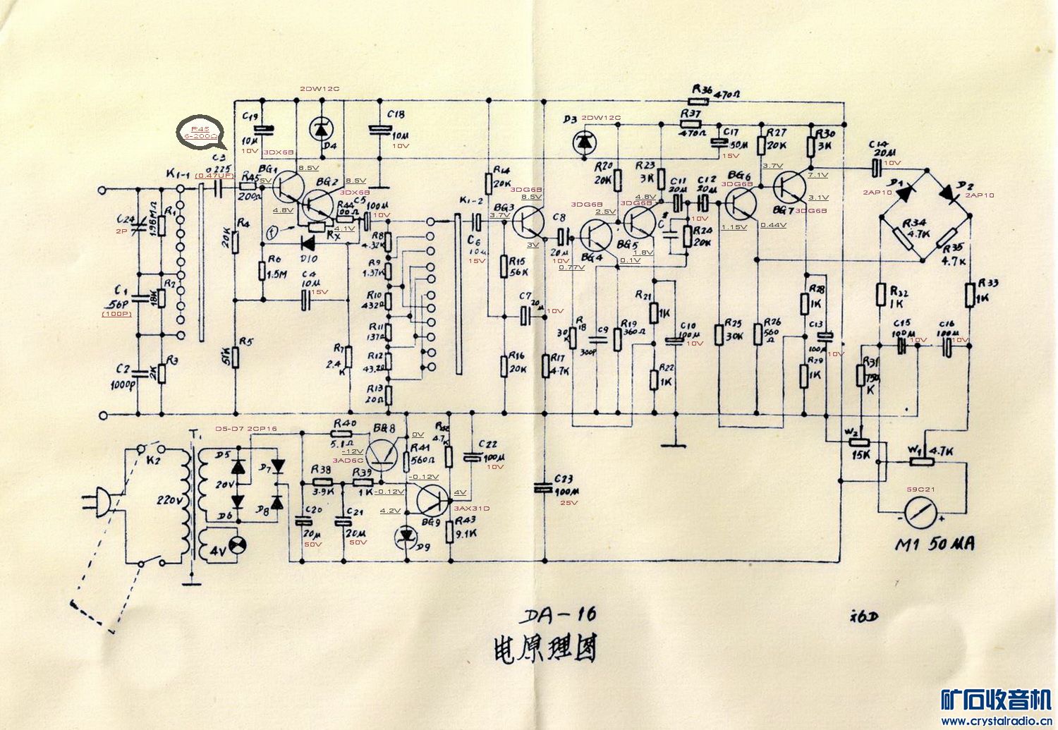

DA-16晶体管毫伏表使用手册(维修电路图)
发表于 2019-8-4 17:49:24 | 显示全部楼层 |阅读模式
淘了台全新库存带外包装原封的DA-16晶体管毫伏表,很精准 ,那以前熟悉的绝缘漆味道很浓 ,表笔粘在泡沫上紧紧的 ,使用手册发硬 ,拆解坚难十分易破脆 ,扫描时重压还是不平整 ,供网友维护参考。
封面.jpg 目录索引.jpg 1-2.jpg 3-4.jpg 5-6.jpg 7-X-9.jpg 10-11.jpg 12-13.jpg 14.jpg 8电路图.jpg

有一块坏的,想修找了图纸很久。谢谢楼主!
