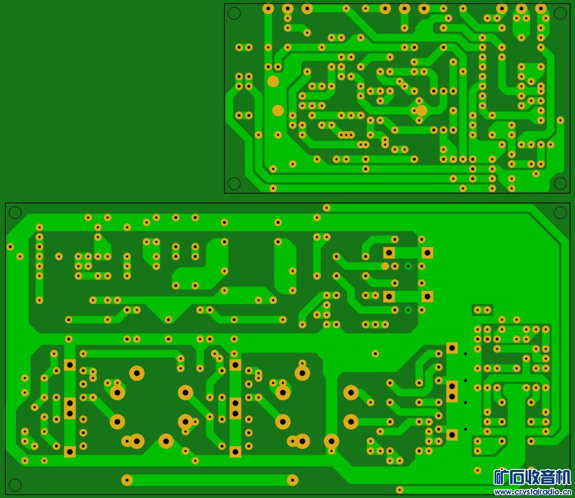

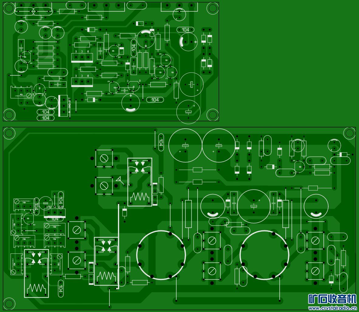

去年画了一块前胆后石电子管收音机的pcb,虽然最终能工作但由于接地问题导致低频有哼声,中频自激,效果不理想。于是稀里糊涂瞎钻研了一年,恰好最近几个实验都成功了又开始手痒,于是又画了一块pcb。
图中pcb右上角我准备大面积覆铜画电源电路,恳请大家帮忙查查布局,还有接地线。先谢谢各位老师了!

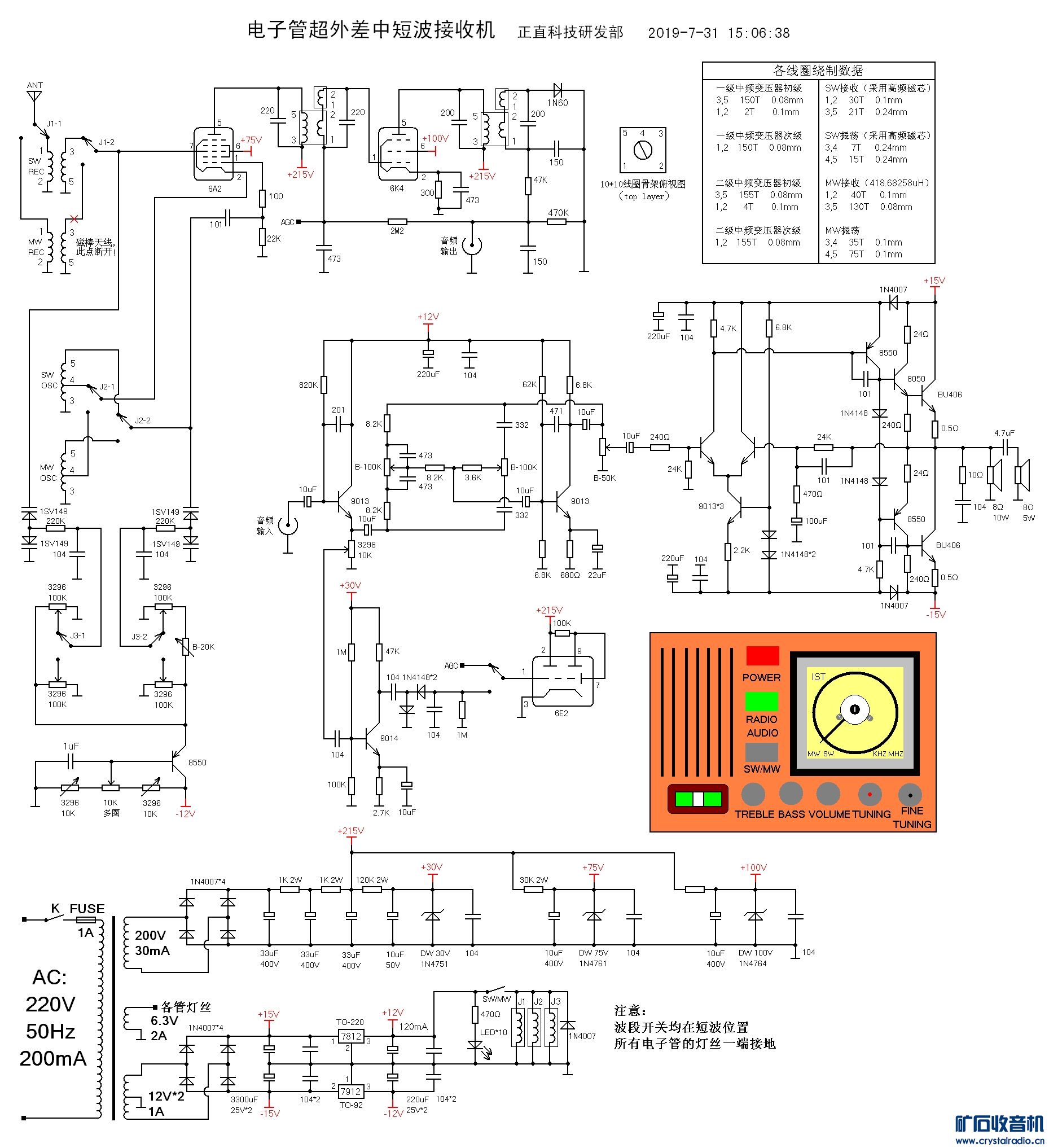

顺便把电路图也发上来给各位看看

发表于 2019-8-4 20:44:14 | 显示全部楼层
个人意见,不如只搞电子管收音头,现功放太多,不必搞功放级。真要做就做成全电子管类(功放级)
 楼主| 发表于 2019-8-4 21:31:41 | 显示全部楼层
其实我的初衷就是想做一个电子管收音机,但功放部分又费电又没有那么好的音质,就搞成晶体管的了。由于大部分都是晶体管,直接pcb解决。
去年先是搞了块铁板测试了一下证明能工作,就画了pcb不过折就折在地线上了,这次改进电路再来一次,地线搞成网格状,把每部分的电路都圈起来,应该能成功了吧。

发表于 2019-8-5 09:18:48 | 显示全部楼层
功放那部分能不能给个大一点的图啊?

 楼主| 发表于 2019-8-9 13:59:07 | 显示全部楼层
个人感觉对于模拟电路的pcb,信号线,特别是弱信号线一定要短,比如本图栅极屏极与中周的连线,功放前级与电位器的连线。对于高频电路要注意分布电容和寄生电感对电路的影响,避免电路无法正常工作。地线不要九曲十八弯,要大面积接地,形成环形,地线要粗,一方面避免电位差,另一方面屏蔽干扰。
发表于 2019-8-10 10:27:59 | 显示全部楼层
不错不错,低放没必要搞晶体管的,复杂又不好看,不如用6N2,6G2加6P1,或者直接用功放模块

发表于 2021-2-10 09:37:22 | 显示全部楼层
好像还是电调谐。。厉害了我的哥,变频级AGC接哪里?
