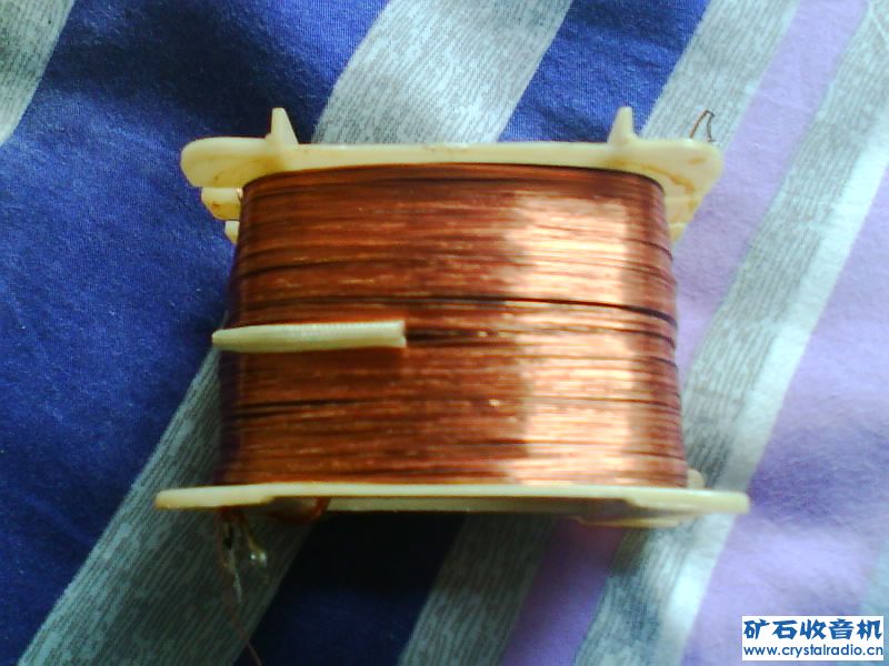

前段时间弄了个105*50的变压器~本来想网上找个铺子定个线包准备给我的6p6p单端做电牛!可是都不尽如人意 不能按照我的要求去设计(主要是磁通)没办法只好自己开整了
   由于没有绕线机只好使用本办法 原变压器是个可调电源的变压器绕组多,只好挨个拆,顺便算下匝数比初级绕组就不拆了 能少绕点就少绕点 利用原漆包线绕了一组6.3V又找了点1.0的漆包线绕了两组6.3V哦~对了原来变压器有一组0-11-19没拆准备当屏蔽层或另作它用!本来想在绕组4.2V怎奈“坑”以填平得了~等高压绕组绕完在说
纯手工慢慢绕制!灯丝绕组忘记拍了
用元变压器的低电流漆包线(正好0.4的 我又加了点)怎奈有接头 没办法能省则省
层间绝缘用电布应该没问题吧
  进度较慢争取今晚完成

低压线圈还可以,高压线圈的圈数 特别是带中心抽头的不好控制。
还是去买一台 或者借这样绕制好一些

手工绕过环牛,费老劲了,高压部分得绕好多次才能绕完,每次都要记住匝数,不然就不知道绕多少匝了。

弄个铁皮桶(啤酒罐)钉俩窟窿眼穿个杆儿出去也行啊!!!

回复 4# 1a5gt 的帖子
同感~不过我没打算做带抽头的
绕线机我小时候家里有个后来搬家不知弄到哪里去了 再说这东西好几年也用不上一回买来家也没地方放

我也是~绕一层就插上铁心通电测下电压(没工夫计匝数 费脑细胞
