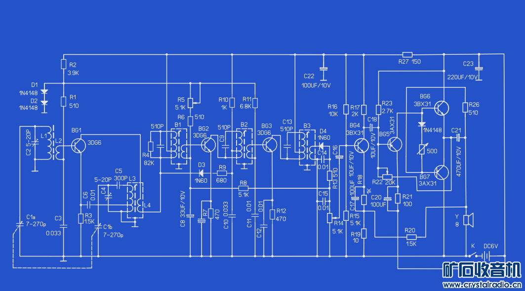

学画电路图(LAYOUT6.0)
发表于 2019-8-3 16:25:39 | 显示全部楼层 |阅读模式
   闲的无聊,论坛学习,一切和DIY有关的都感兴趣

 楼主| 发表于 2019-8-3 17:04:07 | 显示全部楼层
爱因斯坦爱做梦 发表于 2019-8-3 16:59
这个前级不错、经典!
北京朝阳无线电厂——葵花752翻版
 楼主| 发表于 2019-8-3 17:07:56 | 显示全部楼层
Q大:加AGC后,起控太早,怎么解决?加大电阻?
发表于 2019-8-3 17:31:50 | 显示全部楼层
增加非线性——设置门槛(或者叫“死区”),使得弱信号AGC不起作用或者作用很不明显——最简单的就是AGC回路中串联二极管,利用二极管的正向“死区”使得弱信号时AGC不起作用(严格地说是作用很微弱)。
 楼主| 发表于 2019-8-3 17:35:06 | 显示全部楼层
qzlbwang 发表于 2019-8-3 17:31
增加非线性——设置门槛(或者叫“死区”),使得弱信号AGC不起作用或者作用很不明显——最简单的就是AGC ...
据说这个AGC电路,利用一中放的偏置给检波二极管提供偏置,AGC串入二极管会不会影响检波二极管的检波?
发表于 2019-8-3 17:39:02 | 显示全部楼层
虾米 发表于 2019-8-3 17:35
据说这个AGC电路,利用一中放的偏置给检波二极管提供偏置,AGC串入二极管会不会影响检波二极管的检波? ...
二极管的“死区”并不是真正的死区,其特性曲线是指数曲线,只是低正向电压下等效电阻很大而已(非线性电阻)。
 楼主| 发表于 2019-8-3 17:47:22 | 显示全部楼层
qzlbwang 发表于 2019-8-3 17:39
二极管的“死区”并不是真正的死区,其特性曲线是指数曲线,只是低正向电压下等效电阻很大而已(非线性 ...
谢谢Q大指点
