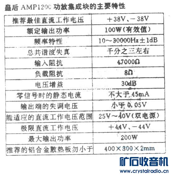

发表于 2019-8-2 21:27:13 | 显示全部楼层
单列5脚封装,工作电压=±38V,在负载阻抗为8Ω时,额定输出功率=100W。
