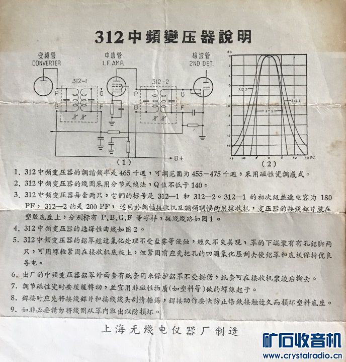

312的中频可以用在调频上吗?  资料上介绍有这种.............
312中周
312中周

调频把中频弄得这么低,很容易漂的吧?
发表于 2019-8-2 13:02:44 | 显示全部楼层
接收频率与本振频率差太小,本振信号会严重干扰接收信号。
发表于 2019-8-2 13:05:19 | 显示全部楼层
我国的调频广播使用范围是87.5-108MHz。按照接收最低频率87.5MHz来看,如果采用465KC中频,夲振就应该是87.5MHz±465KC,假如用87.5MHz-465KC=87035KC。465/87035=0.00534=千分之五。都不够频飘的,就是说312中周不能直接用于调频机。
发表于 2019-8-2 13:19:46 | 显示全部楼层
采用这么低中频调频信号此时频带变窄只适合语音。
发表于 2019-8-2 16:44:45 | 显示全部楼层
相差太远,不行啊。
发表于 2019-8-2 17:49:02 | 显示全部楼层
两者频率相差太多,磁芯材质也不同,即便改造也不行。
发表于 2019-8-2 20:25:51 | 显示全部楼层
春雷101的调幅通道,使用的就是312-1/-2这一副中周。
发表于 2019-8-17 22:11:00 | 显示全部楼层
可以,不过要控制好频率稳定性,或者利用二次变频!很多对讲机的第二中频用的就是455k频率
发表于 2019-8-18 23:00:42 | 显示全部楼层
高频头用的仍然用10.7M,一中放开始变频成465KH,应该可以的,这样会不会增益很高呢?
发表于 2019-8-19 23:02:51 | 显示全部楼层
我理解楼主的意思,应该是312的中周可不可以改成10.7MHz的中周对吧?肯定不可以,首先,磁芯导磁率不同,465KHz中周用的是锰锌铁氧体,导磁率比较高,10.7MHz中周用的是镍锌铁氧体,导磁率较低,高频损耗小,再次 结构上也不同,两线圈的间距也不同,难改!
