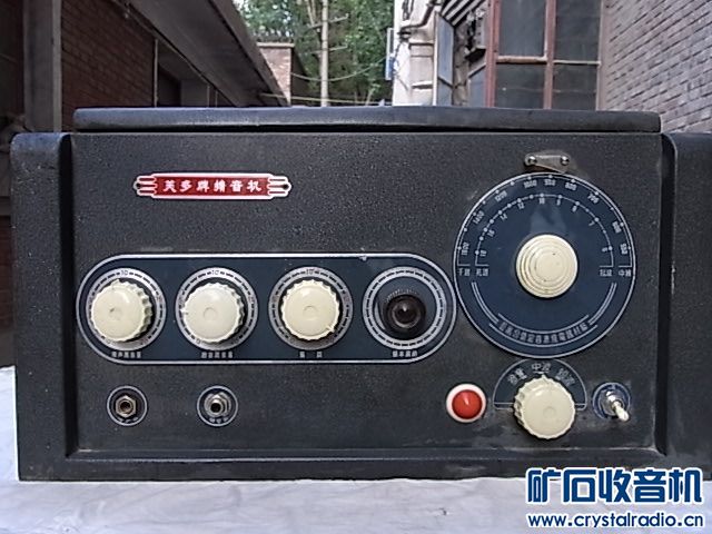

我有个美多扩音机,公私合营宏音无线电厂的,声音难听,我要把它改成高保真功放,取消高低音调
6V6GT 甲乙1类推挽。上海科技版《电子管手册》给出参数:屏压285V,第2栅电压285V,第1栅电压-19V,无讯号时屏极电流70mA,最大讯号屏极电流92mA,无讯号时第2栅电流4mA,最大讯号第2栅电流13.5mA,屏到屏负荷电阻8K最大讯号输出功率14W。其它管不外乎收音部分6SA7GT,6SK7GT,前置放大、检波、混音、倒相6SL7GT(6SQ7GT)、6SN7GT,整流5U4。
