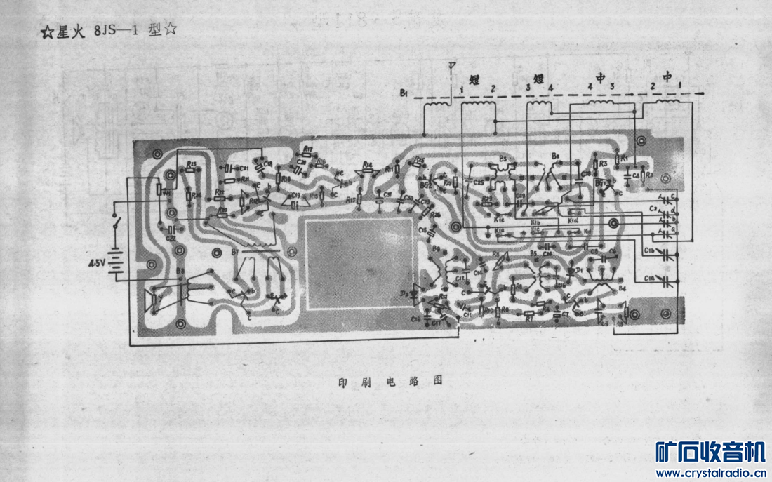

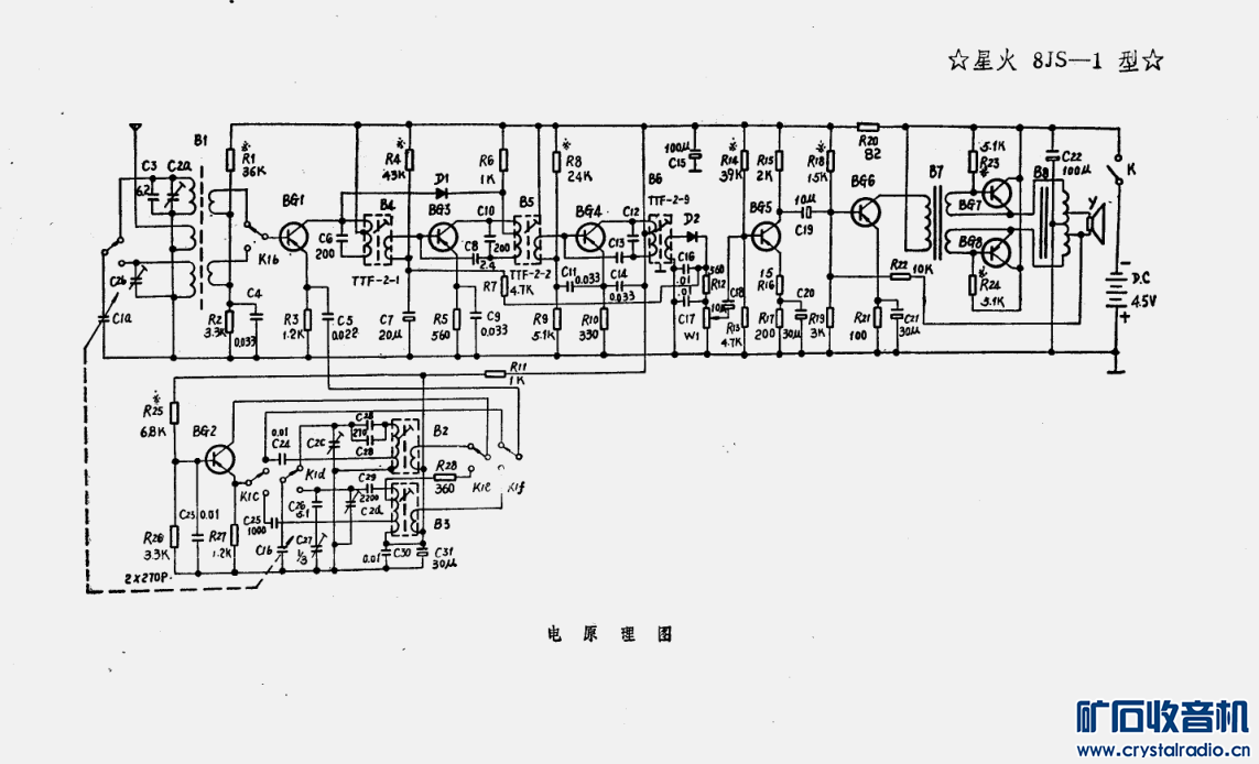

网上买到一星火收音机,型号8JS1,上家换过输出变压器,搞得电路一塌糊涂,想找详细资料修复它。

来个清晰的。。。。
 楼主| 发表于 2019-8-2 09:16:11 | 显示全部楼层
谢谢朋友们了。
