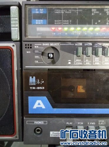

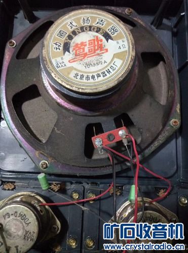

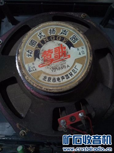

这台收录机在回收站淘来的时候试机通电,卡座还能转,调频收音指示正常,音箱没声音。
判断应是接音箱插孔问题,打开机子拿喇叭线接音源输出部份,马上传来了调频动听的声音,果真是线路脱焊,拿烙铁照原左右声道接上,整机正常了,各电位器良好机子13斤重。
