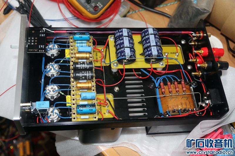

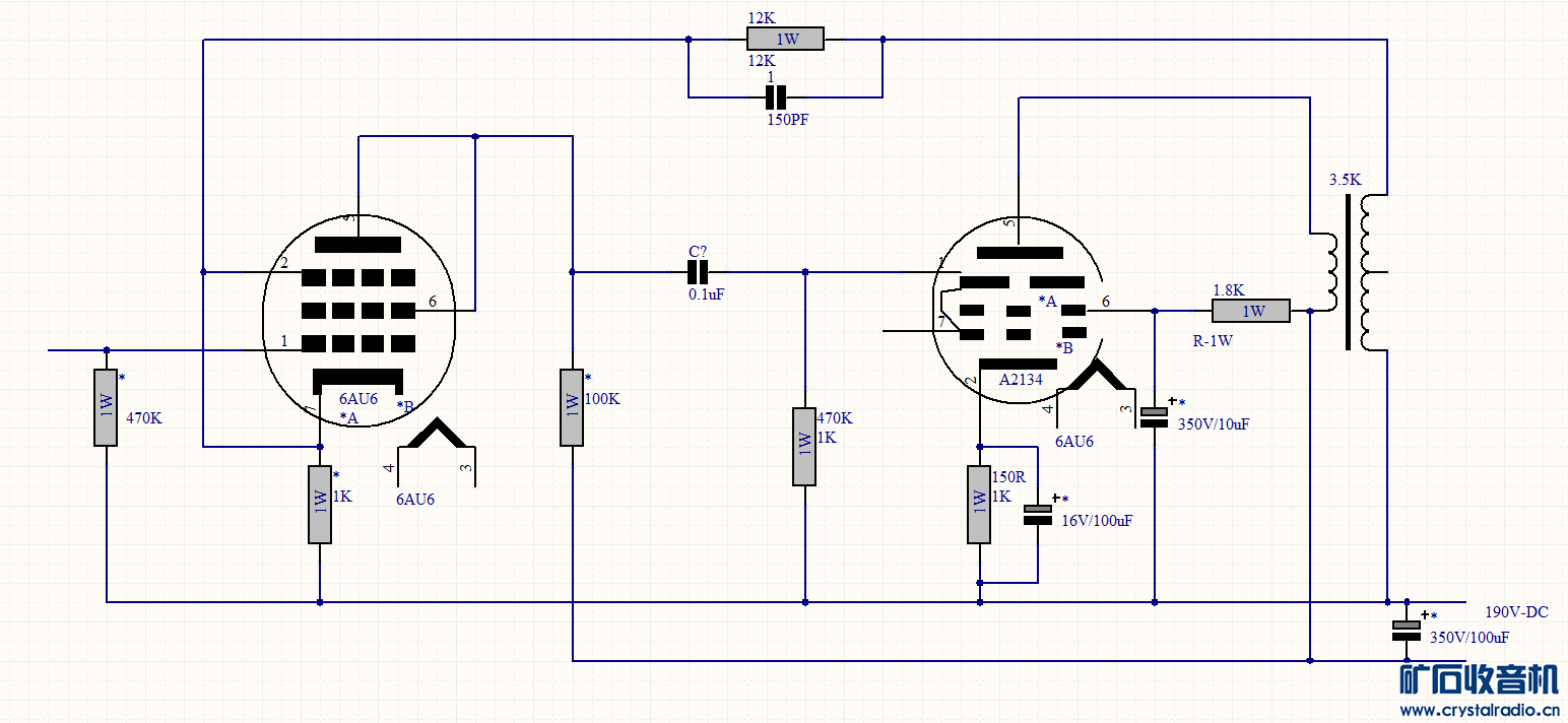

A2134为英国GEC的特产,因为这管子只有GEC生产过,其替代型号也很多比如CV4062  CV4065等,利用一些碎片时间做了一台小单端。
电路图做完机后整理的实际制做图纸:
下一步就是选择机箱,是个脑人的事情,最后在马家选了一个小铝机箱回来自已孔。
设计机箱的布局:
用雕刻机开孔:
开完孔的机箱就这样啦:

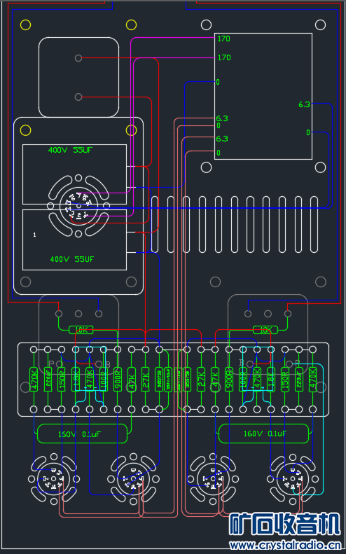

我个人习惯是在搭棚前先计划好出搭棚图:
根据搭棚图雕刻出搭棚基板
下一步按图施工:有了施工图施工起来就方便多啦!

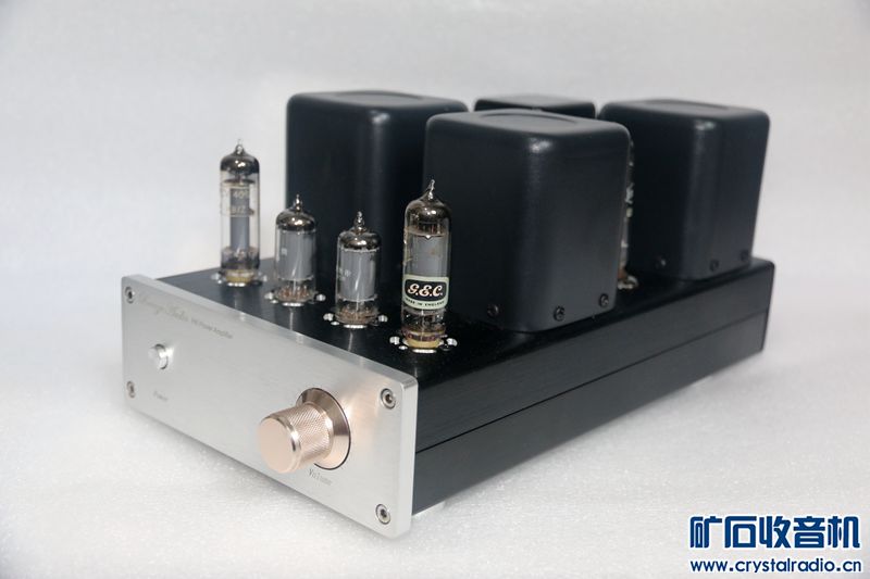

完成:
