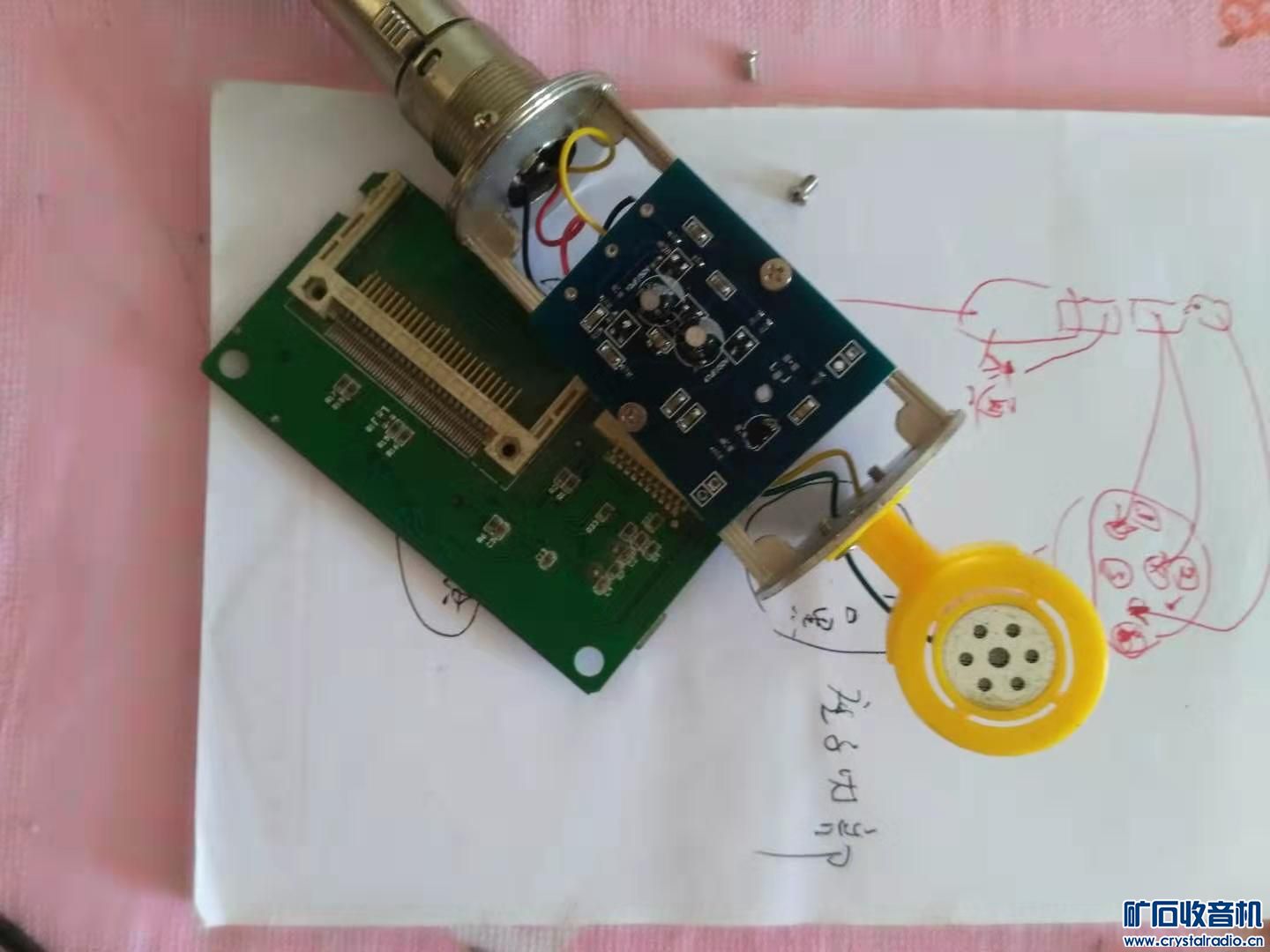

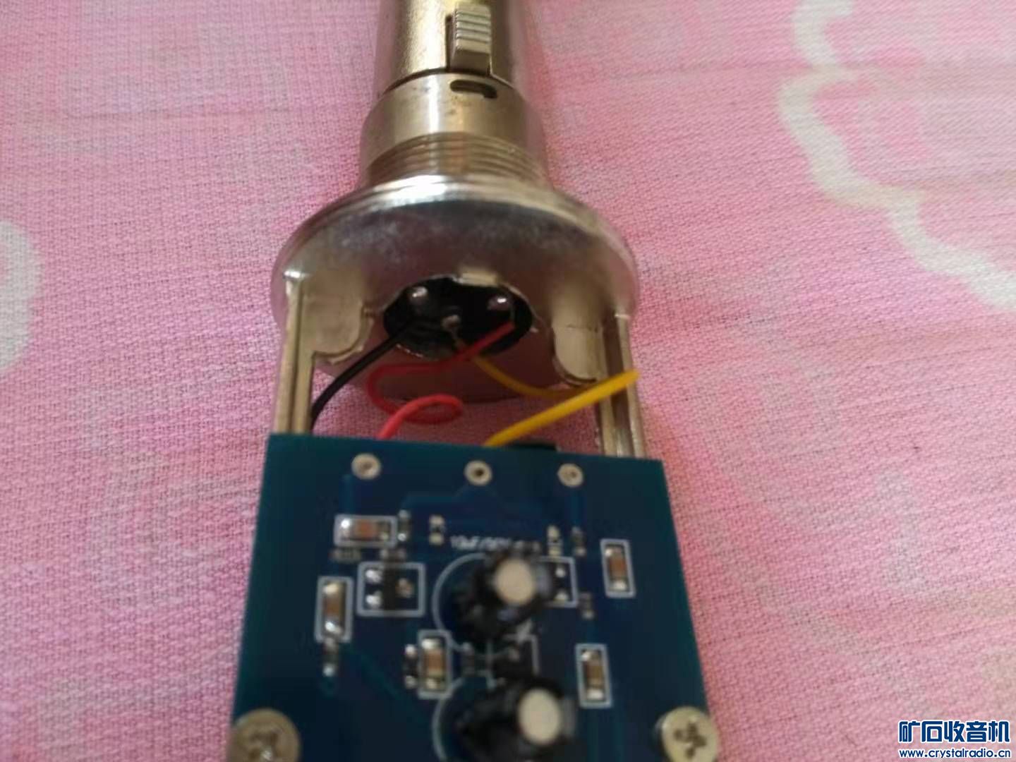

弄了个英创p100不知好坏也不会用,有的说需要幻象电源,也有不要。我打开看了下三线扦头没都用好象一线没,谁玩过这东西的,给讲一下 1600b19856a85f7e6083dbee6efb531.jpg d71c8967e2a3d253f75f18734b31c82.jpg 7b6470461cc2fcf6b801111827f4f20.jpg be44110214184f9a6ab63de5bd0fa4a.jpg
发表于 2019-7-29 10:30:55 | 显示全部楼层
,它需要33伏电压才能工作,使用调音台需要按下33输入伏幻象电源开关。

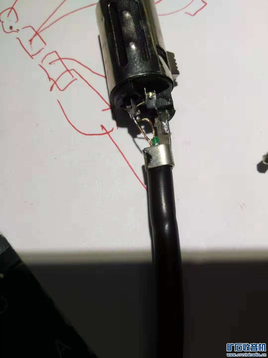

8566b989ccc2125c61717761a05d9ca.jpg 红线与黄线焊在一起了,
