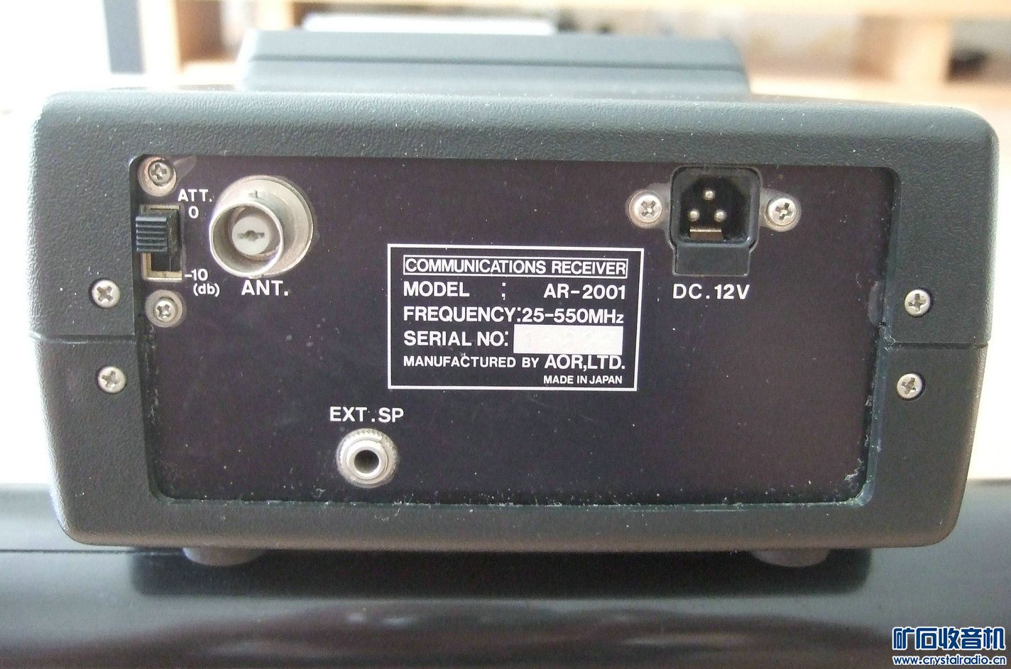

一直搞不到配套电源及连接线到手只能当摆设。
顺便求此电源及连接线,谢谢!

哎呀  找俩夹子  维修电源一接就开机了。。。。。
搞清三个引脚的定义就行了。。。。。

电源插口的确不一般,祝楼主早日找到配套电源。

随便一个12v电源就可以,打开机壳确认一下+/-极,临时用两根线接进去也行,再插个天线和喇叭(耳机)就开始试机了。

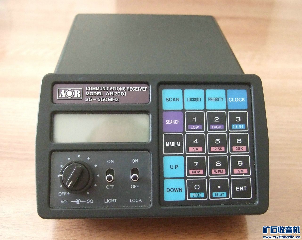

发表于 2019-8-24 17:41:53 | 显示全部楼层
Type:HF/vhf/uhf receiver/scanner
25-550 mhz
Mode: am/fm/wfm
Receiver:n/a
Sensitivity: am:0.5 uv (10 db s/n)
Fm:0.3 uv (12db sinad)
Wfm: 1uv (12db Sinad)
Image rejection 50db
Voltage 12-14 vdc
Current drain ? Ma
Impedance: 50ohms/bnc
Dimensions:138,80,200
Weight:1.1kg (2.42 lbs)
Manufactured Japan 1984
Other: 20 channels@5 ch/s.clock
宽频接收机,俗称电子称,频率25-550MHZ连续可调,涵盖10米、6米、2米、0.7米业余频段,可接收调频广播(FM、WFM),可接收航空频段(AM、离机场不能太远)。

打开机器直接换掉插座就可了,当年我也是这么干的!你要想原汁原味,那就用AB胶和接插件慢慢的DIY一个也不是很难的事情!
