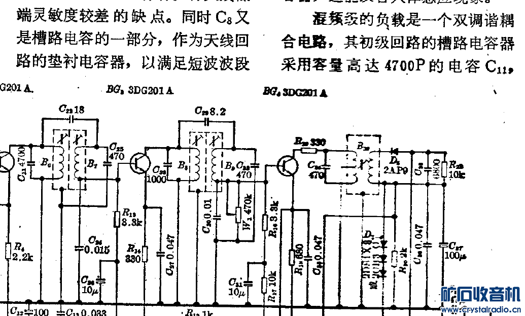

谁知道春雷3P8的电路?与3P7的区别?

TTF7和TTF8有两种型号,一种谐振电容是330P,另一种是500P或是470P,我想这个4700P应是470P之误。
补充内容 (2019-10-1 00:46):
但从耦合电容18P来看似乎谐振电容4700P有些道理,但总觉得这个设计不太合乎情理。
回复 支持 0 反对 1

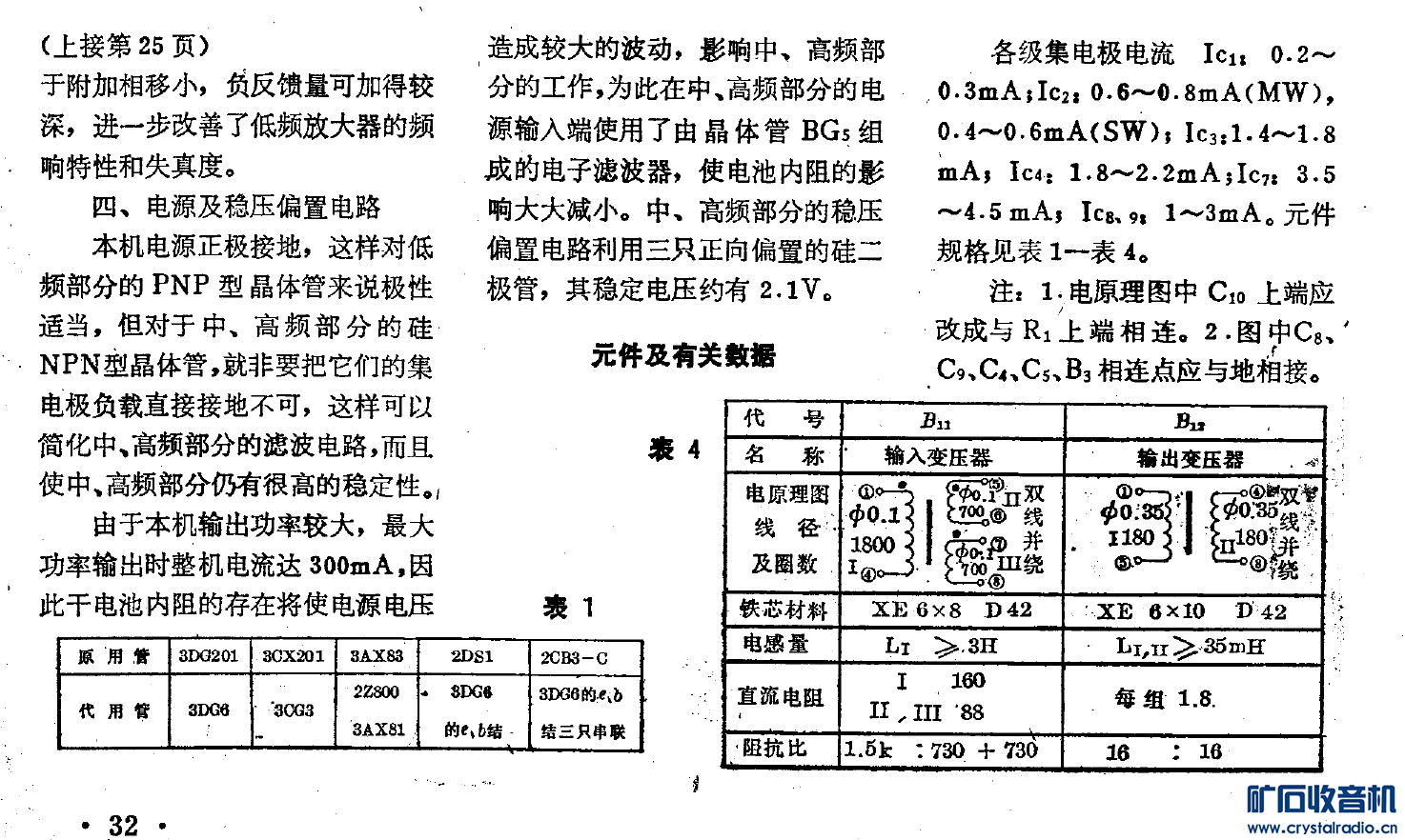

发表于 2024-4-30 21:02:23 | 显示全部楼层
介绍一只三波段晶体管收音机的资料是发表在什么刊物上的?有没有比较清晰完整的图片
发表于 2024-5-1 07:04:59 来自手机 | 显示全部楼层
中学科技上有,电子书也清晰 不多少。
补充内 ...
资料上明明写着为什么用4700P。

发表于 2024-5-1 09:37:25 | 显示全部楼层
圆成居士 发表于 2024-5-1 07:04
中学科技上有,电子书也清晰 不多少。
谢谢您提供资料!
发表于 2024-5-9 06:27:19 | 显示全部楼层
圆成居士 发表于 2024-5-1 07:09
资料上明明写着为什么用4700P。
中周的谐振电容一般最大是1000P(单个),没有4700P的,要不是串联形成的电容,要不是短波振荡线圈的谐振电容。原始图纸也是会犯错的,不要太迷信原始图纸。如果有条件,你可以先测一下中周的电感量,再根据振荡的频率465KC或是455KC,算一算应该是多少个P。

发表于 2024-5-9 07:42:59 | 显示全部楼层
grandchen99 发表于 2024-5-9 06:27
中周的谐振电容一般最大是1000P(单个),没有4700P的,要不是串联形成的电容,要不是短波振 ...
7楼的文章你没看,我再发一下看看是不是图纸印错了。
发表于 2024-5-9 10:21:15 | 显示全部楼层
monky1977 发表于 2019-7-28 17:13
和老师说的一样!
你好,资料上有介绍B11 B13两个牛的的参数吗?
发表于 2024-5-9 10:22:48 | 显示全部楼层
圆成居士 发表于 2024-5-1 07:45
补充一下,还有P32的结尾。
感谢,感谢,刚问过,看到您补充出来了。
发表于 2024-5-9 13:32:23 | 显示全部楼层
很有意思的设计。看来是我孤陋寡闻了。谢谢!不过我想这样做的变频级负载,第一中周的圈数一定是很少的,第一中周的Q值也是很低的,通频带是很宽的,混频得到的输出电压也很小,混频增益很低。可能会影响到整机的选择性,即对弱台的隔开能力会差些,对弱台接收能力也会相应地差些。但反之通频带因为加宽了,声音也会变得好听得多。
一般来说,1000P的中周谐振电容已经体现出通频带足够宽了,4700P的谐振电容我以前没有见过。看这台机器的图纸既然有文字来佐证是不会错的了。谢楼主,长见识了!
回复 支持 0 反对 1
