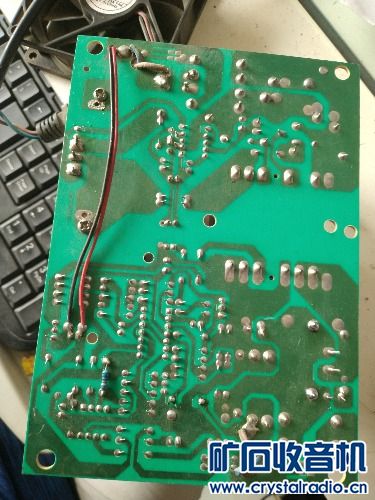

用这个35A的充电器怎么改能充锂电50A的锂电,都是48V的,这个充电器空载输出是56V,锂电应该不超过54V,麻烦老师说说怎么改,谢谢

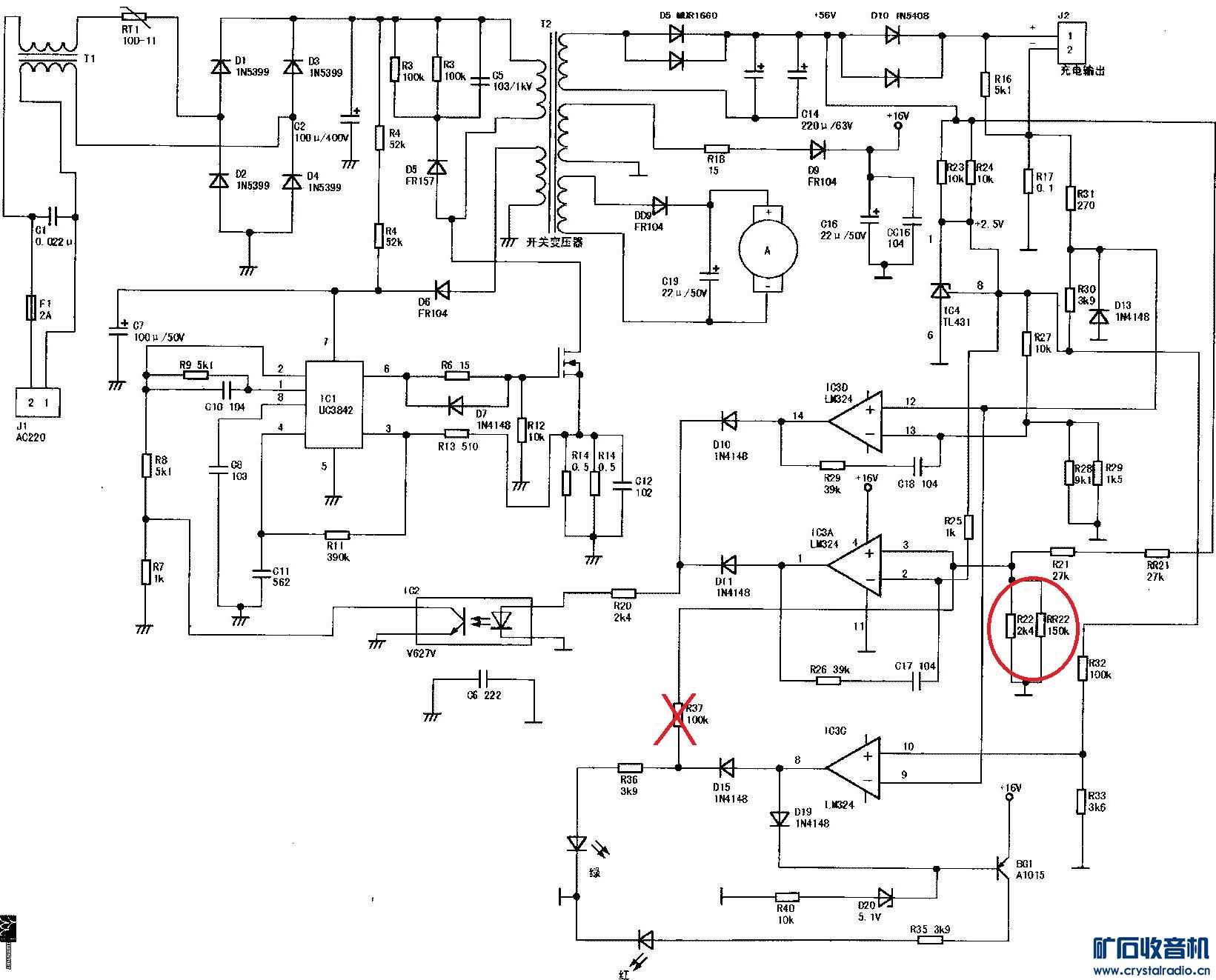

锂电池也是有内阻的,电流充不到35A,50安时的电瓶用5--10A就好,第一,找电路板上的431微调一下。第二,或者在输出端串两只大电流硅二极管降压。后者没试过不知转灯情况如何,楼主试试吧。

电流不用改,把第三阶段转浮充功能取消,再改小输出电压。不会改的话,直接用也可以。
你好谢谢你,打X号的电阻是不是取消,这个是浮充吗?  画圈的电阻是不是调压电阻?谢谢你
是的,看你的电路是不是一样的。
如果不改也可以用,通信电池保护比较完善。
