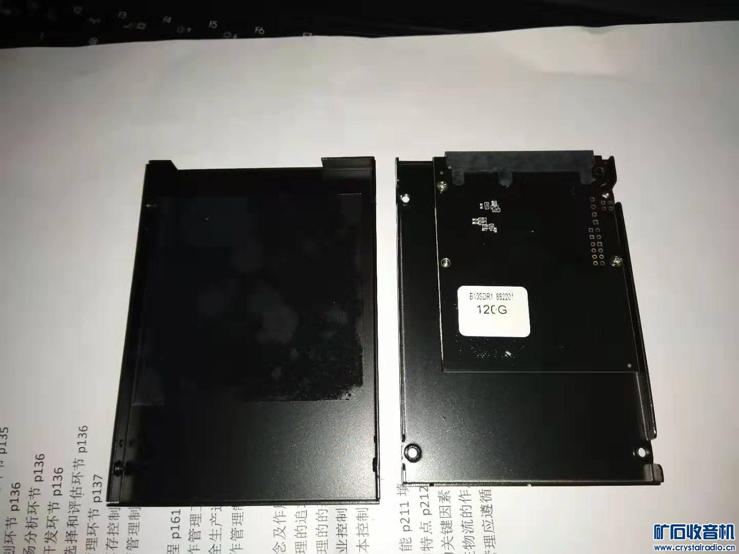

德乐derler  第一次见到这个牌子,小众品牌,度娘了下,是香港的公司
没有螺丝,直接扣开

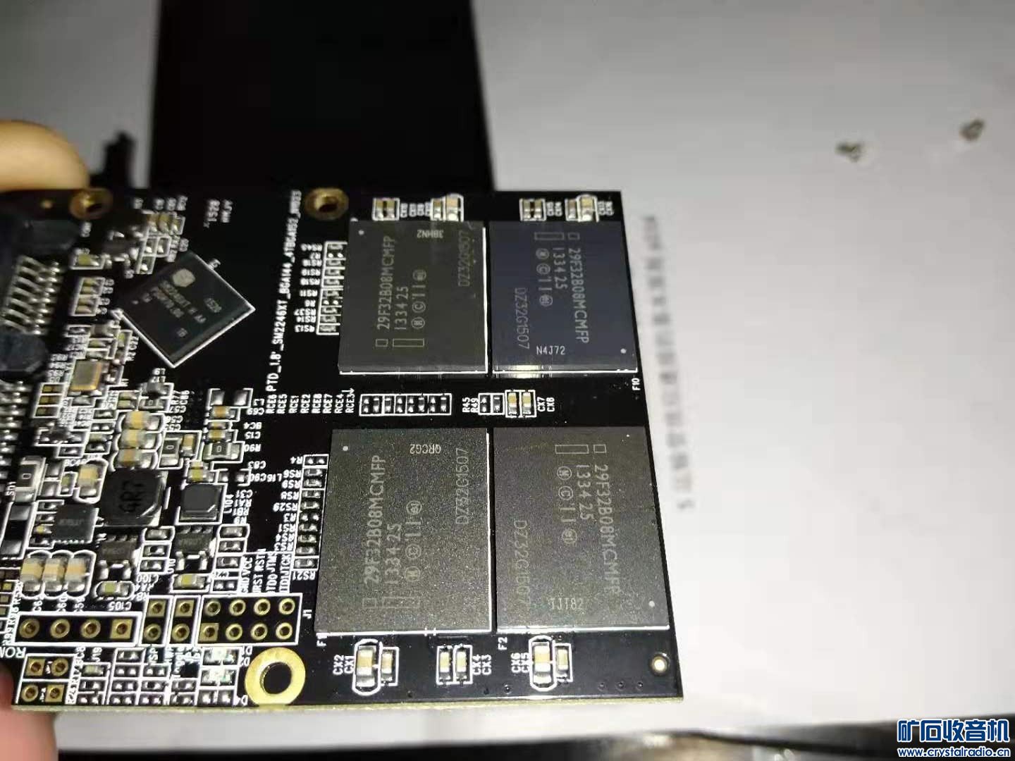

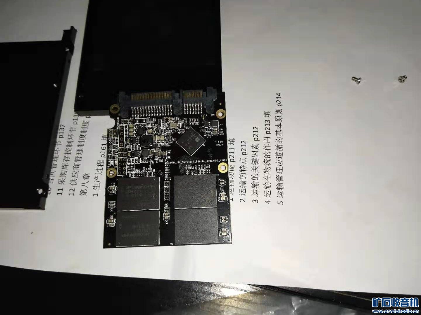

因特尔的芯片,四片里有一片颜色较浅,疑似拆机颗粒组装的,多次回流焊烤黄了

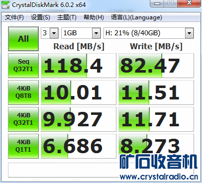

速度一般,还没体质好的机械硬盘快

发表于 2019-7-27 07:35:37 | 显示全部楼层
那个斜放的芯片显得太突兀,和整个板子上的布局很不协调。
发表于 2019-7-27 07:54:23 | 显示全部楼层
那是主控芯片,很多公版的板子都是这样设计的,相同类型的主控。

 楼主| 发表于 2019-7-27 14:24:52 | 显示全部楼层
45度放四周的走线最方便,现在好多工程师都这么画
发表于 2019-7-29 12:04:13 | 显示全部楼层
公版 pcb,跟绝大部分二三线牌子和杂牌一个样,所谓香港公司不过是个壳子罢了

发表于 2019-7-30 16:48:09 | 显示全部楼层
比机械肯定快啊

发表于 2019-8-2 11:23:54 | 显示全部楼层
拆了的话,建议找工具重新开卡,这个速度不太对,四颗32b读取不会这么烂的。
