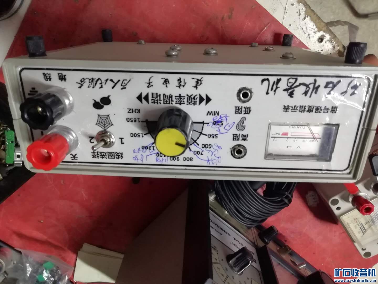

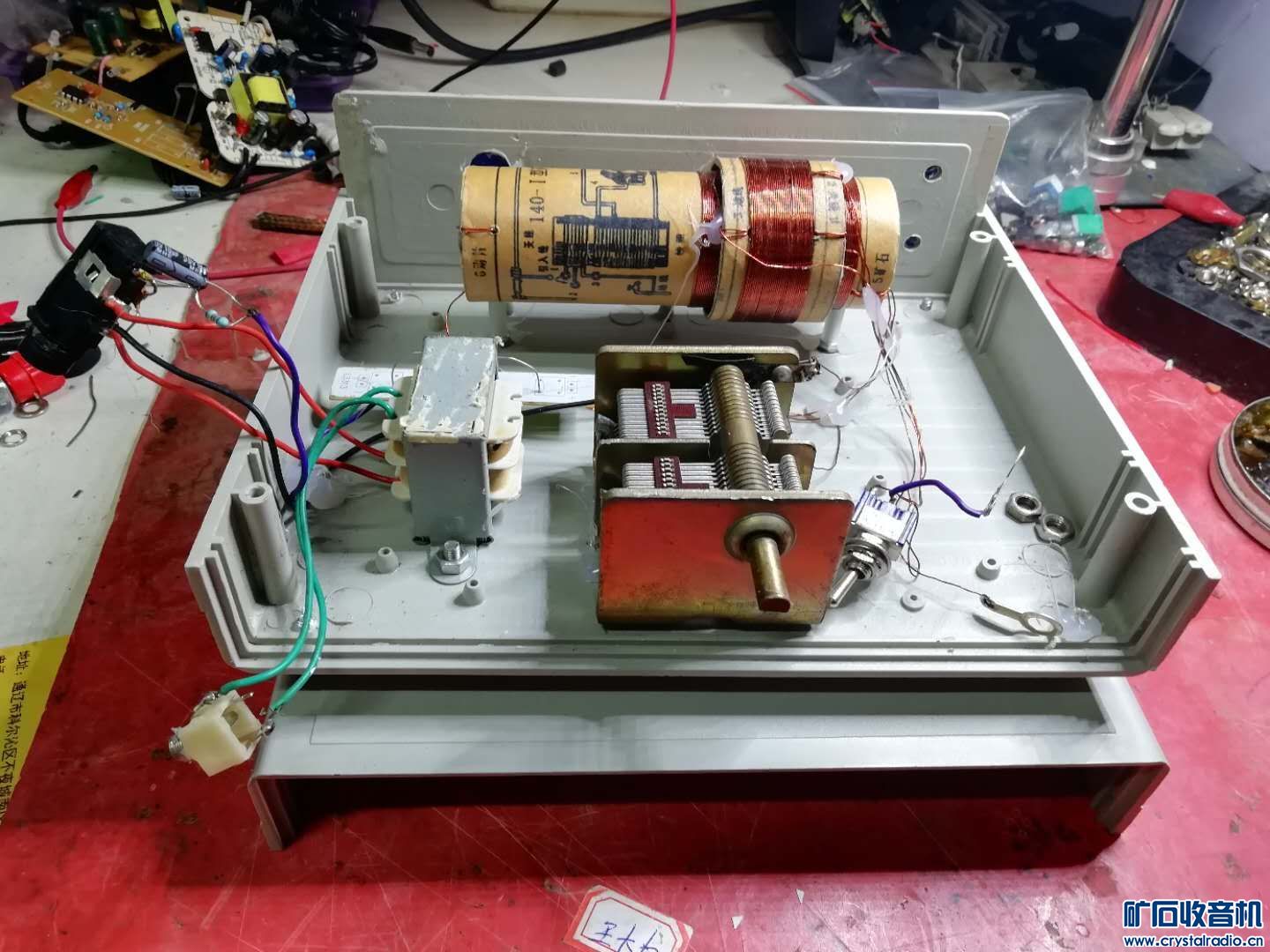

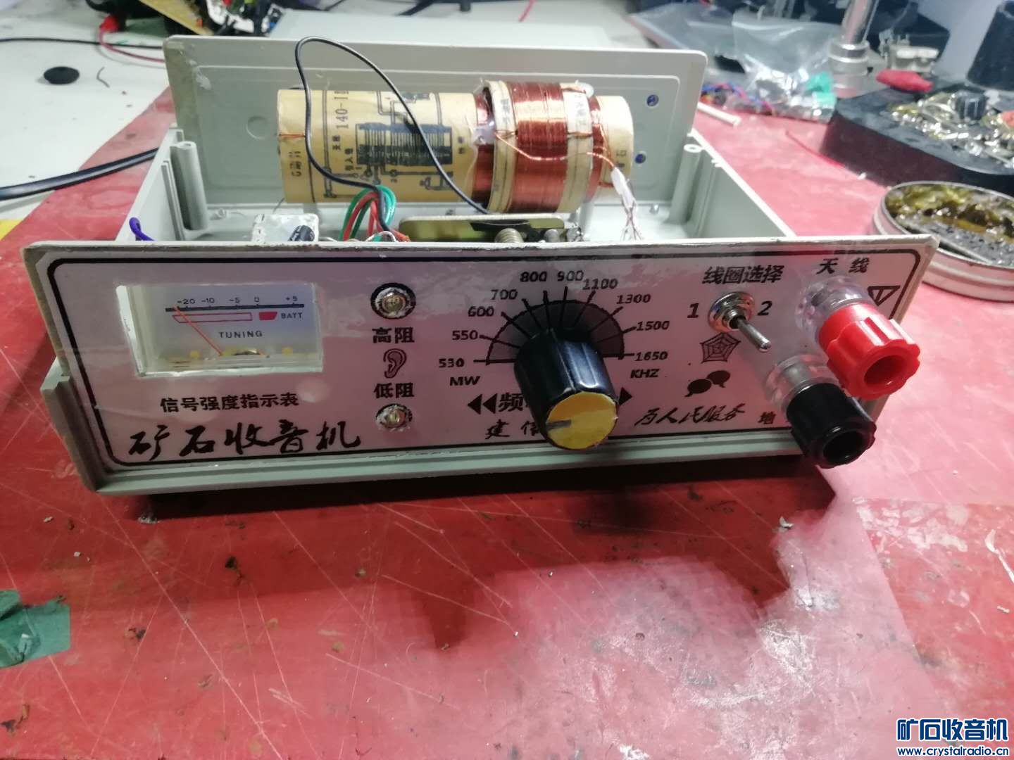

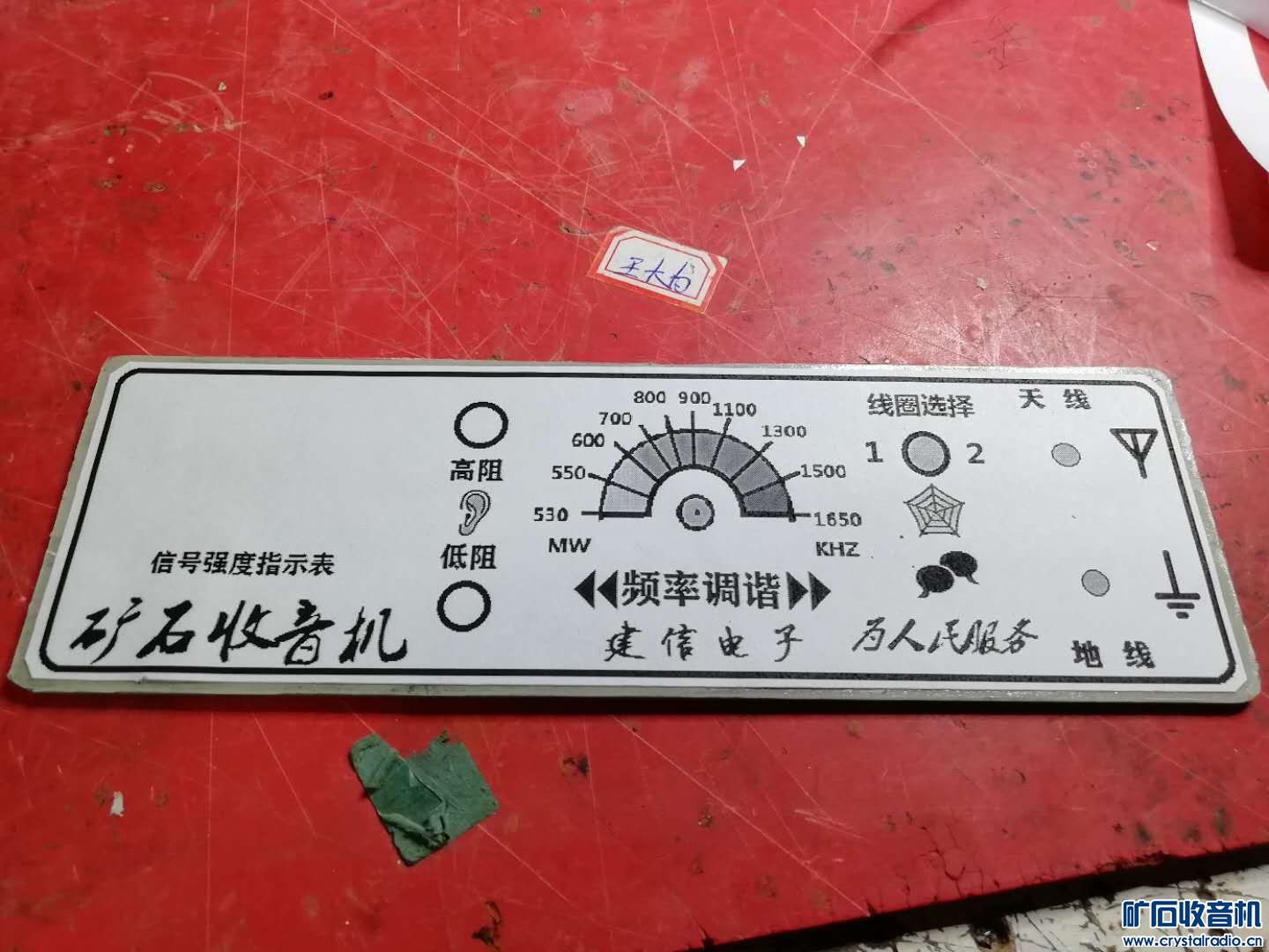

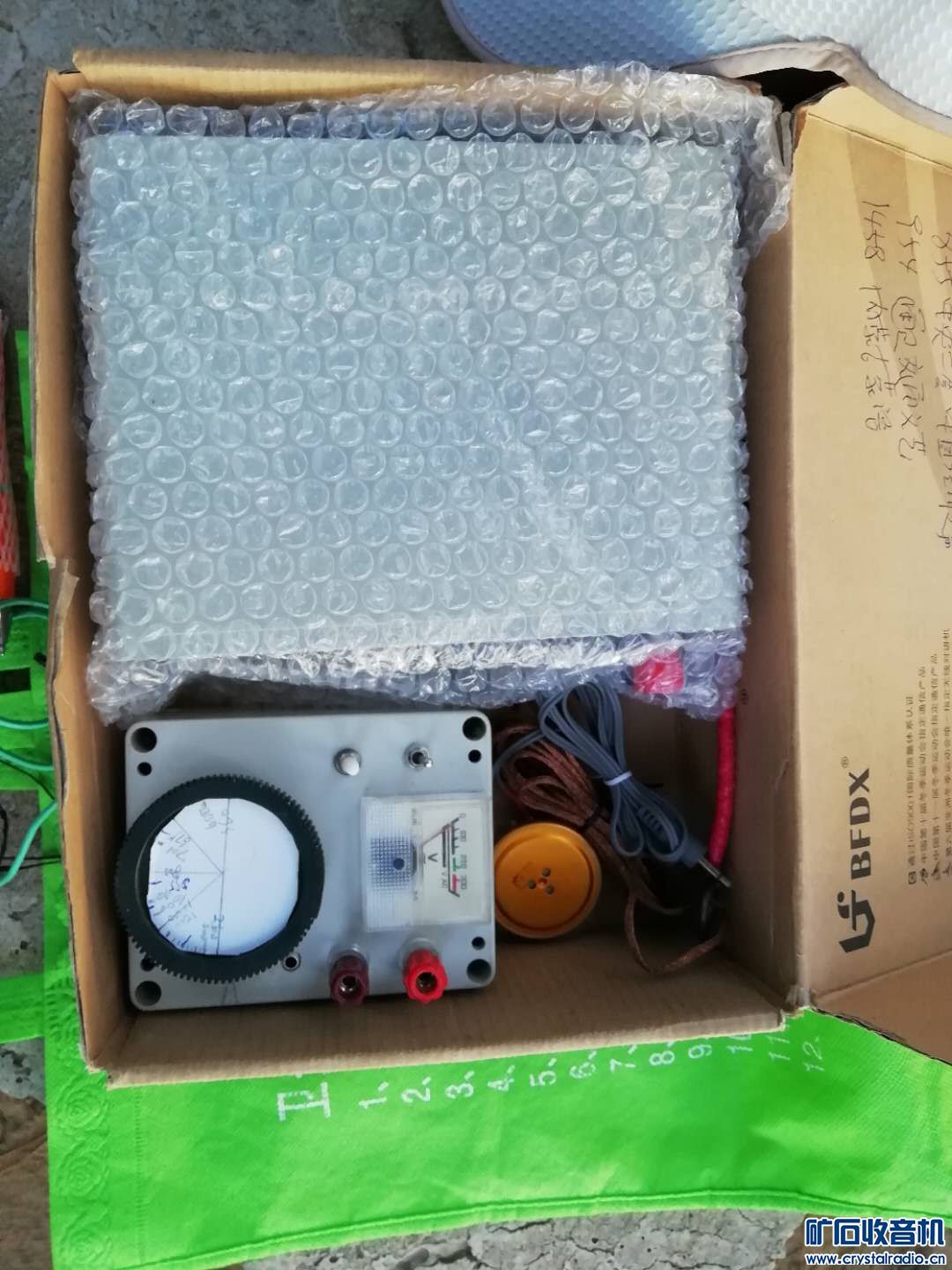

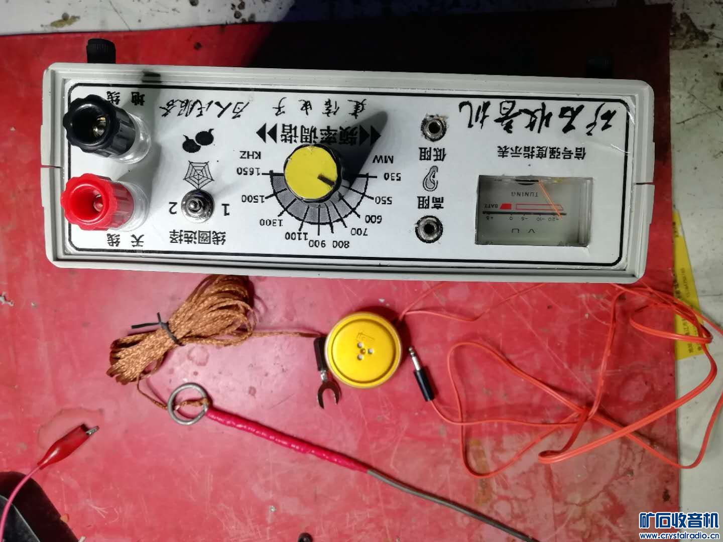

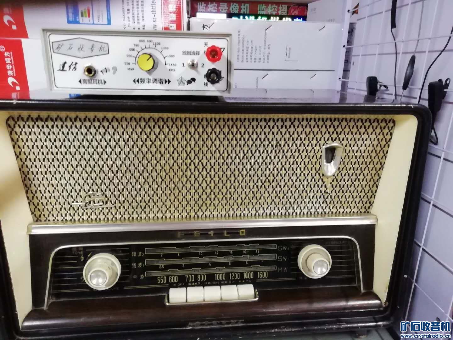

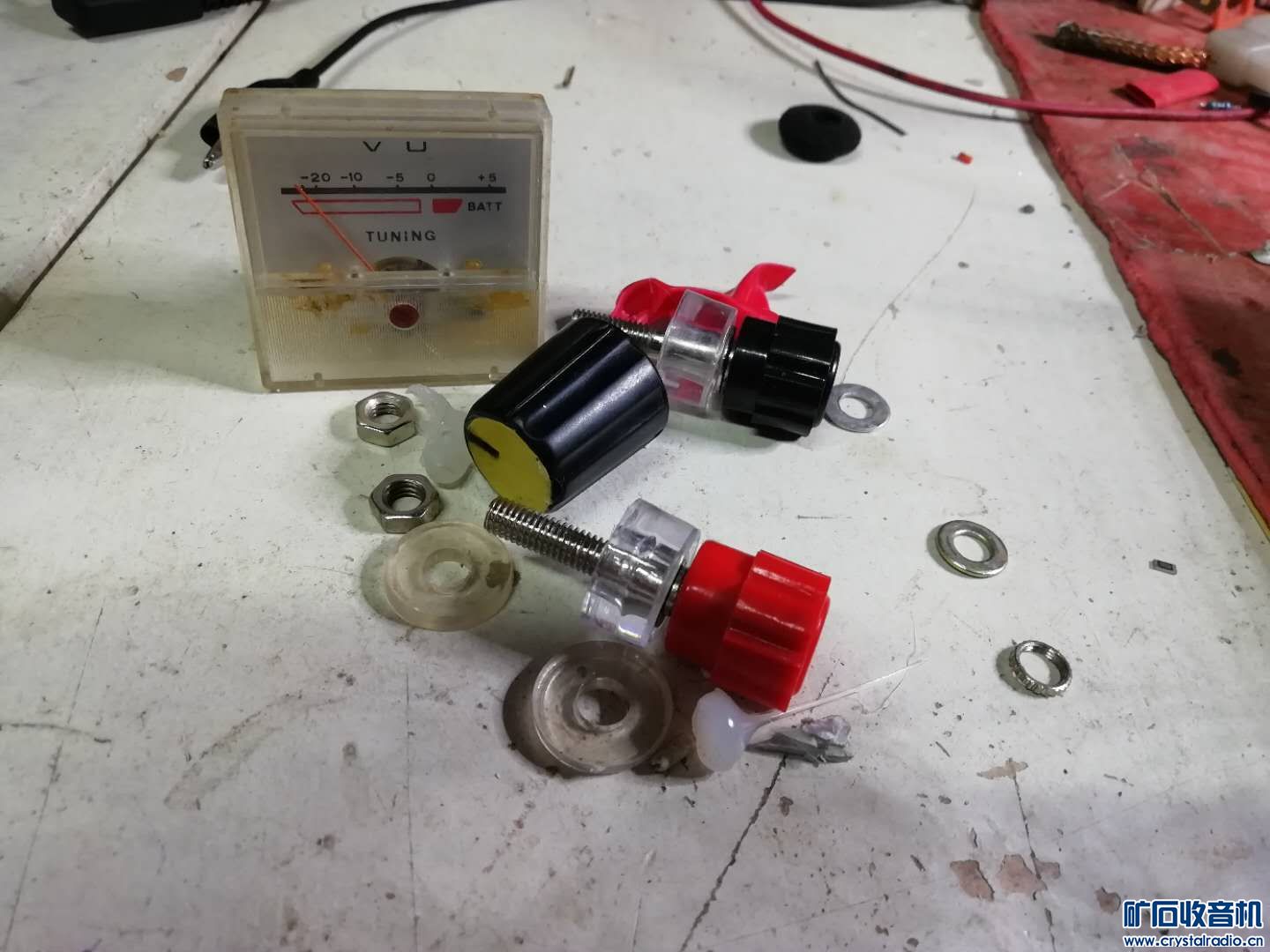

第一台做好了。

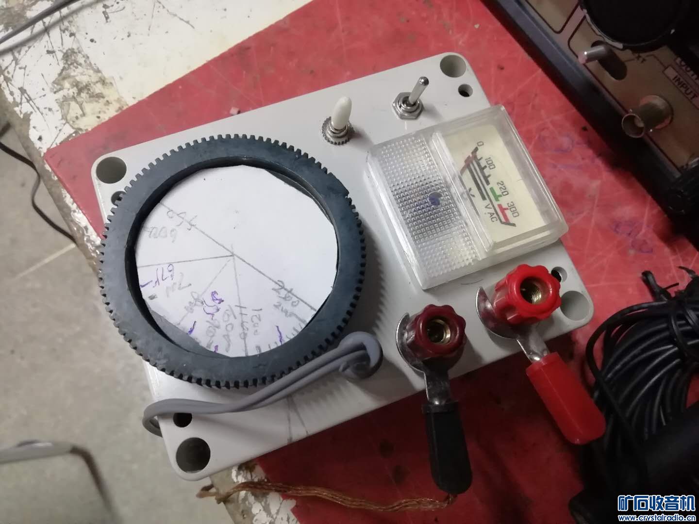

换了一个面板,增加了高低阻耳机的阻抗变压器。
今天又换了一个面板,增加了信号强度指示表头。
看图,呵呵
 楼主| 发表于 2019-7-26 21:31:25 | 显示全部楼层
顺序有点乱。

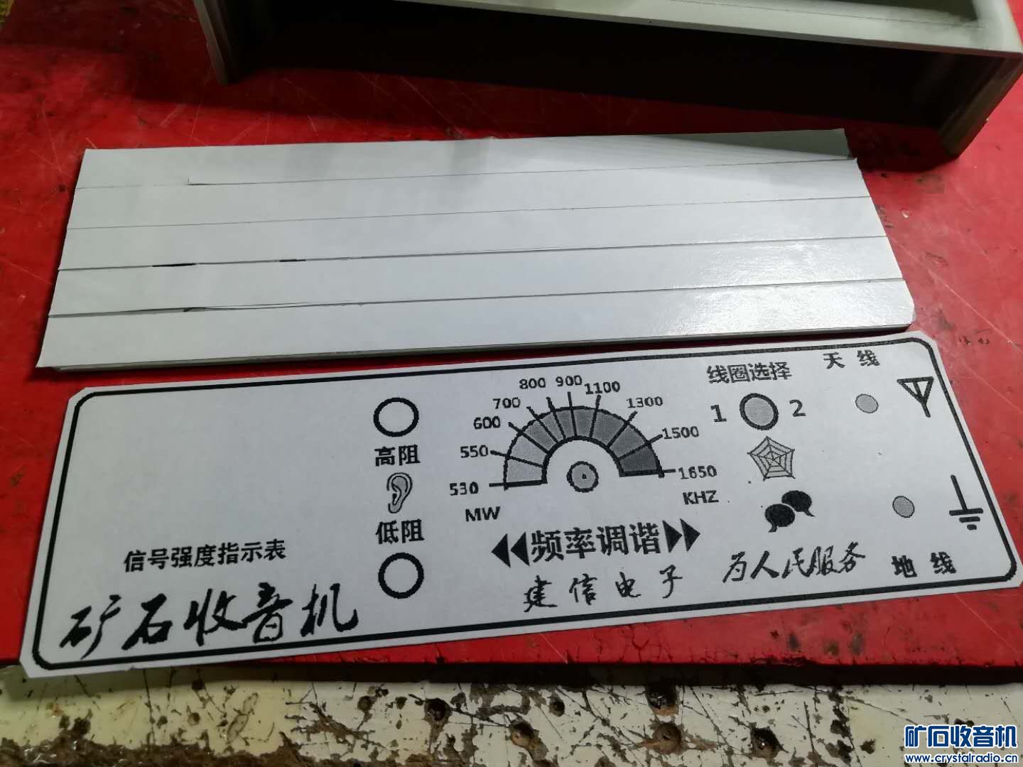

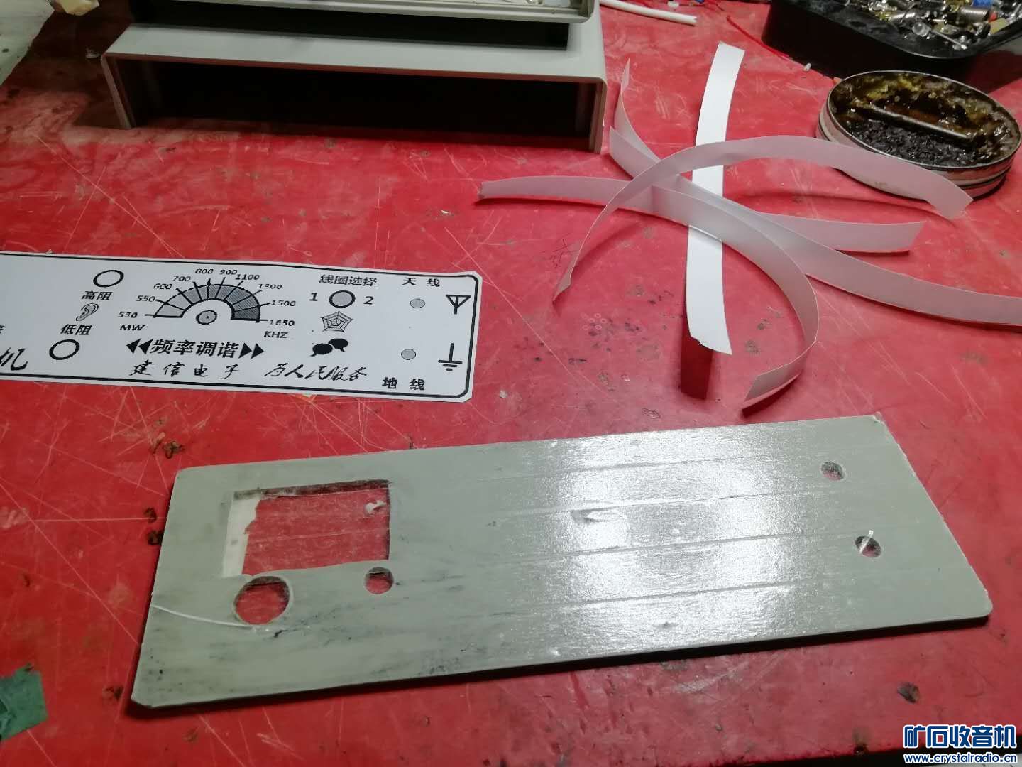

不错不错,面板标签在广告店打印的吗?
 楼主| 发表于 2019-7-27 20:36:20 | 显示全部楼层
shawking 发表于 2019-7-27 16:26
不错不错,面板标签在广告店打印的吗?
自己用电脑WIN里的画图画的
 楼主| 发表于 2019-7-27 20:39:58 | 显示全部楼层
不错不错,面板标签在广告店打印的吗?
激光打印机,A4或B5普通纸。
普通双面胶讲打印好的纸粘在机壳面板上。
用宽的透明胶带做“贴膜”。
相应位置打孔。
 楼主| 发表于 2019-7-27 20:46:32 | 显示全部楼层
那个表头好像收录机的电平指示表头

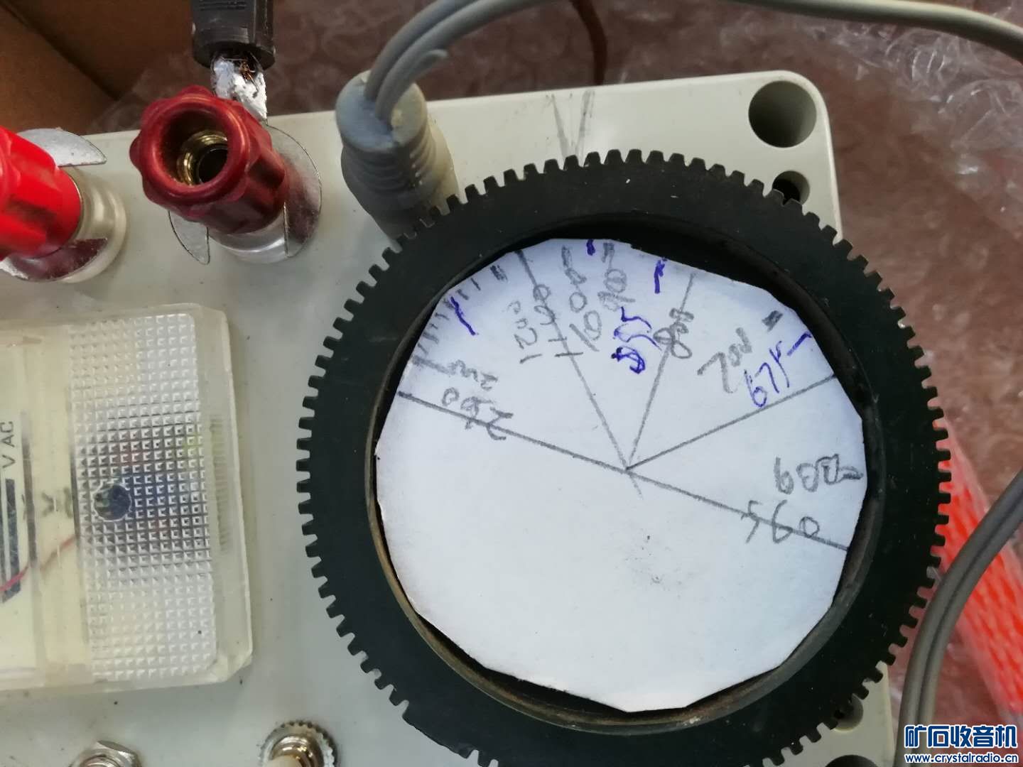

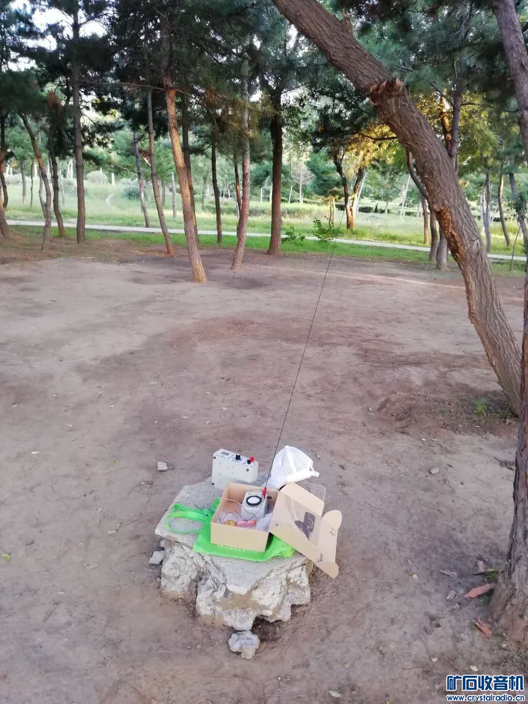

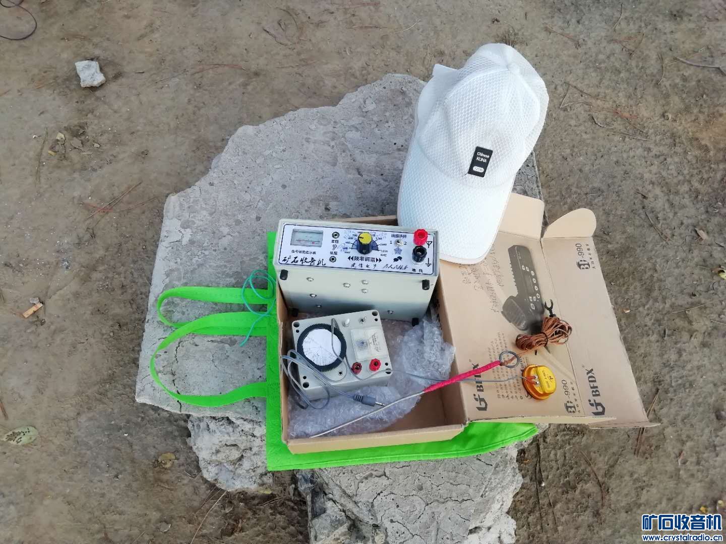

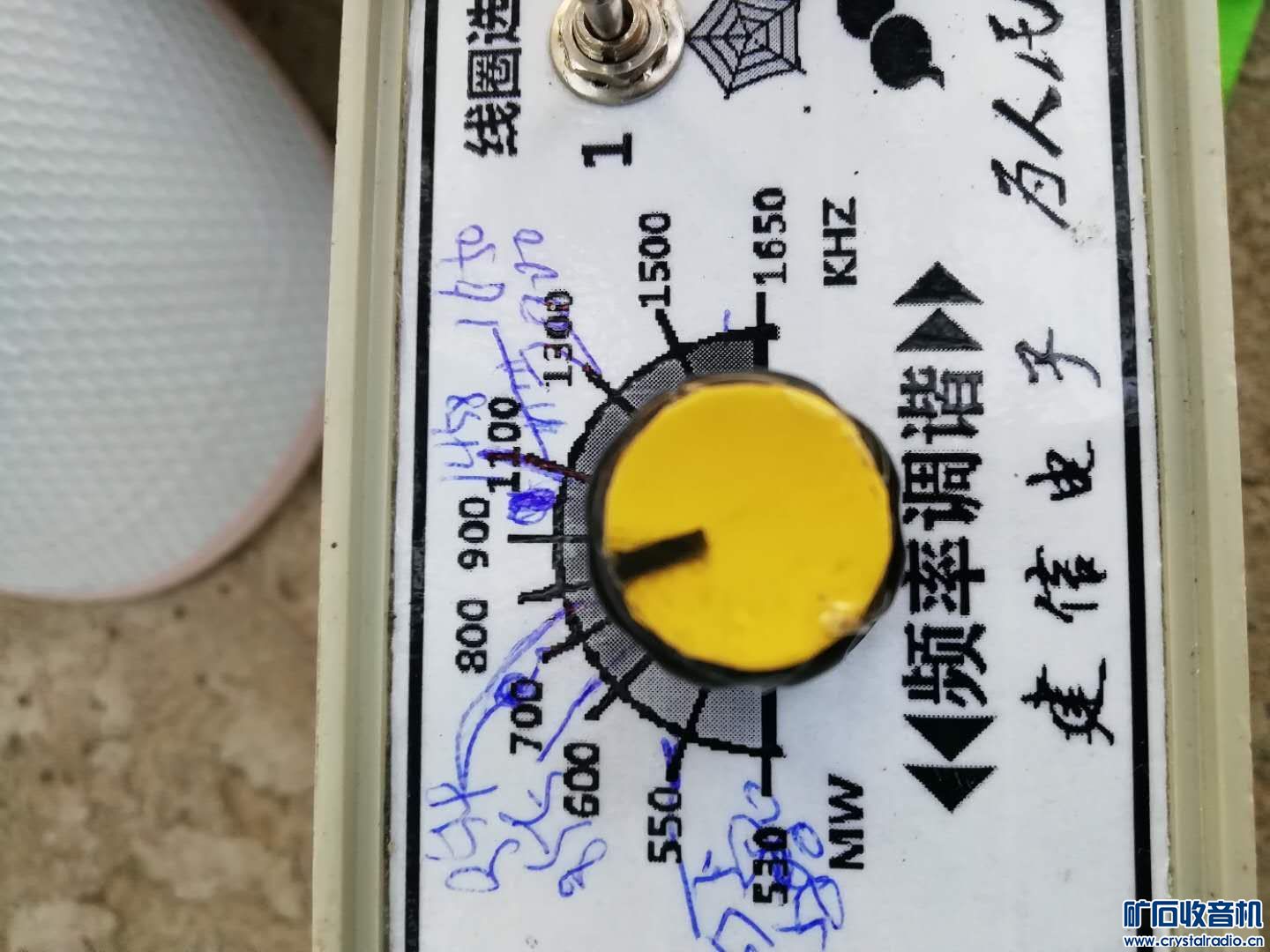

 楼主| 发表于 2019-8-31 17:35:56 | 显示全部楼层

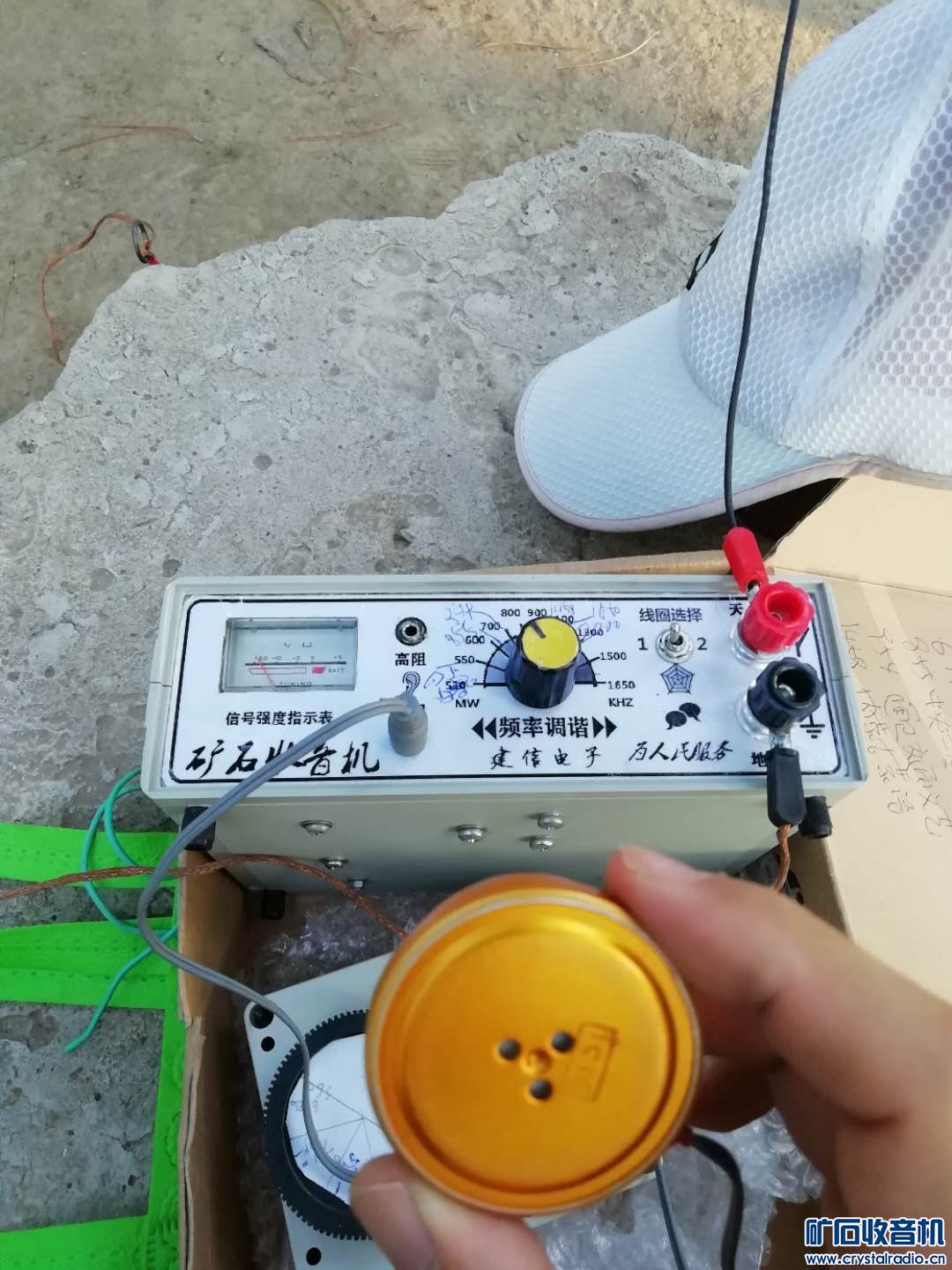

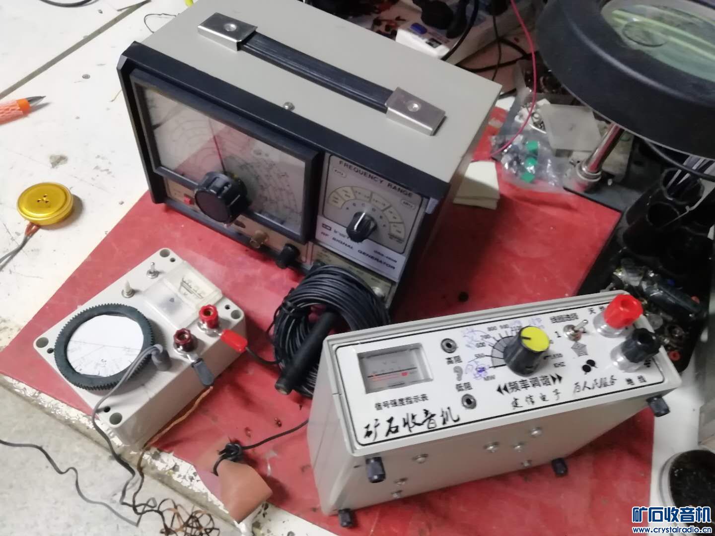

用固伟GRG-450B信号发生器做模拟中波台做信号源,
用惠普HP8924C监控频率的准确度。
在两台矿机调谐刻度盘上标注频率,明天去森林公园现场试听,确认一下刻度的准确率。
 楼主| 发表于 2019-9-1 18:18:51 | 显示全部楼层
刚才去了森林公园,试听矿机。
