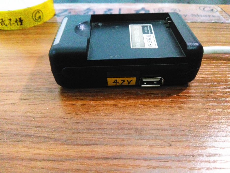

将电池座充的触点式输出方式改变为USB接口输出的方式,这对于从USB取后对电池充电将有很大的方便性。
P02  成品效果图

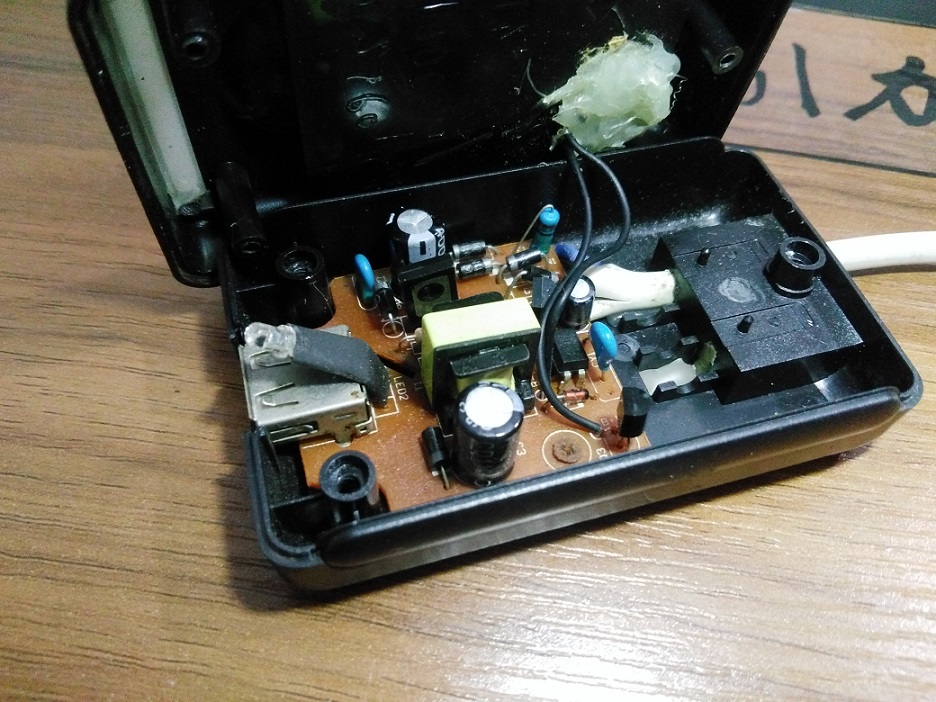

这款电池座充是自带USB电源输出端,电源插头处损坏而被替换成带线插头,底部有4颗螺丝卸下即可拆开外壳,打开盖子可以看到内部的结构和元件分布:
P04  内部结构
从顶层可以看到整流管、开关管、光耦、高频变压器USB母座以及其他电容电阻等元器件:
P05  顶层元件
侧面还可以看到有直插式的LED充电指示灯,另外里面的PCB板固定螺丝已有锈蚀迹象:
P06  LED充电指示灯
拆下螺丝可以看到底层PCB走线图,这款座充采用的是单面印刷电路板设计,底层焊接有贴片的电阻电容器件:
P07  底层走线

从上面的原理图示分析。220V交流输入,一端经过一个4007半波整流,另一端经过一个10欧的保护电阻后,由10uF电容滤波。13003为开关管用来控制原边绕组与电源之间的通、断,从而在次级绕组中产生感应电压。
采样线圈和下面的采样反馈电路主要作用是将输出电压稳定控制在需要的电压范围之类,保证输出的稳定性。右边的次级绕组,经二极管RF93整流,220uF电容滤波后输出6V的电压。
从拆解的电路元件分析可见这次拆解的这款手机电池座充是有两组次级输出绕组的,其中一组是电池充电的输出端而另一组作为USB电源输出端,另外这款座充是采用桥式整流以及光耦隔离采用反馈等这些都与上面的原理图有些差异,但是整体的工作原理差不多。
2、DIY原理
这次改装主要是用USB母座将原来的电池充电输出端代替,变成了两个USB输出,但是两个接口的功能不一样,一个适用于3.7V电池充电,另一个用做为5V电源设备电源供电。
P09  USB输出原理图示
