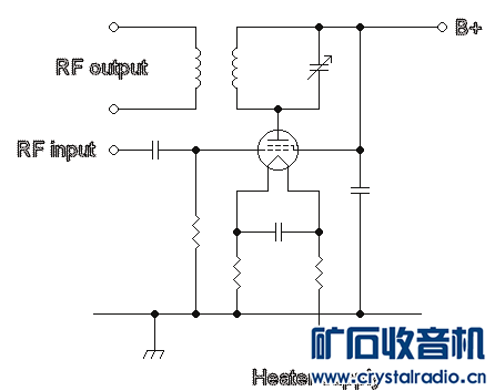

发表于 2019-7-25 09:56:56 | 显示全部楼层
FU-19和FU-29可以。807截止频率不够吧。

发表于 2019-7-25 11:12:20 | 显示全部楼层
射频的东西可没那么容易搞出来,另外发FM这种上百兆的东西,807是用不了的,最后强调一下去看看无线电管理法吧,乱玩进局子的可没少见
发表于 2019-7-25 11:49:15 | 显示全部楼层
FD-*是在30MHz以下的长、中、短波发射管。FU-*是极限频率30-300MHz的超短波发射管。FC-*是极限频率300-3000MHz的分米波反射管。资料:FU-7在60MHz下能稳定发射28W功率,高于60MHz无据可查。60MHz就在FM频段上了(以前旧调频广播频率范围64-73MHz)。再说你也不能用FM收音机频段啊,干扰广播会付出代价的。

想用76MHz这个没有电视伴音也没有广播的频率

 楼主| 发表于 2019-7-25 12:26:37 来自手机 | 显示全部楼层
这种电路形式可以吗?

校园调频使用70.0-87.0MH。搞无线电发射需要有业余无线电联盟的许可证,否则“无管”要介入的“喝茶啊”
