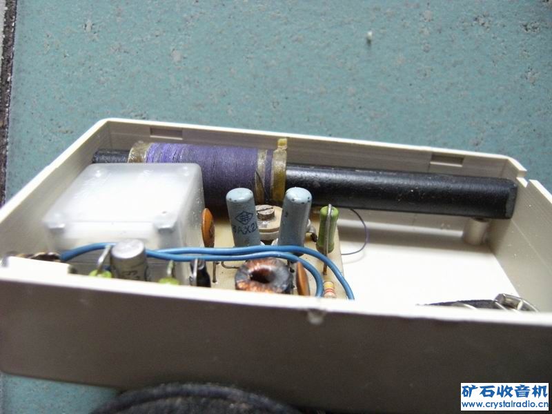

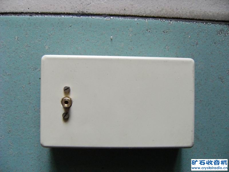

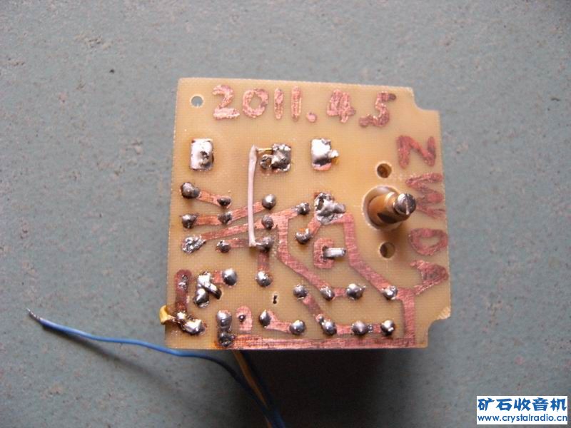

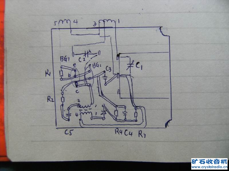

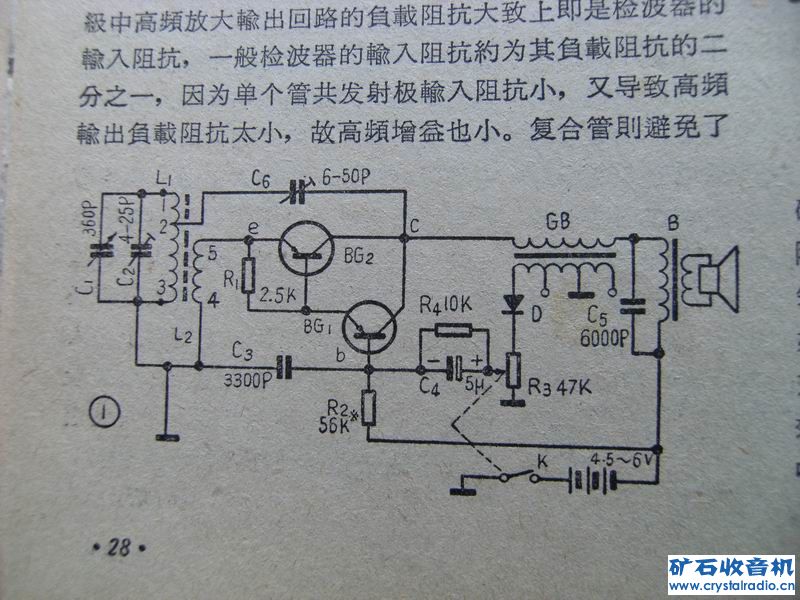

做完低频单管机后,就想做低频管两管机,今天终于完工,整机电流2mA,本地高低端电台均能收到
开始用3AX5做的,只能收到900kHz的台
调试时将3AX5换成3AX21高低端都能兼顾了
将来使用时用手机电池,将手机电池焊上9V电池釦

再生足够,还要调小一点,否则就会啸叫

发表于 2011-4-8 21:06:35 | 显示全部楼层
用的9V?
 楼主| 发表于 2011-4-8 22:26:34 | 显示全部楼层
回复 9# csm1991 的帖子
用的是3V,以后准备用手机电池代替,电压提高后加输出变压器应该可以用喇叭

发表于 2011-4-9 15:12:51 | 显示全部楼层
复合管作高放

发表于 2011-4-9 18:04:34 | 显示全部楼层
原帖由 wzwxdx 于 2011-4-8 20:17 发表
请问楼主........
http://item.taobao.com/item.htm?id=1055765424
以上淘宝链接买这种盒子。
