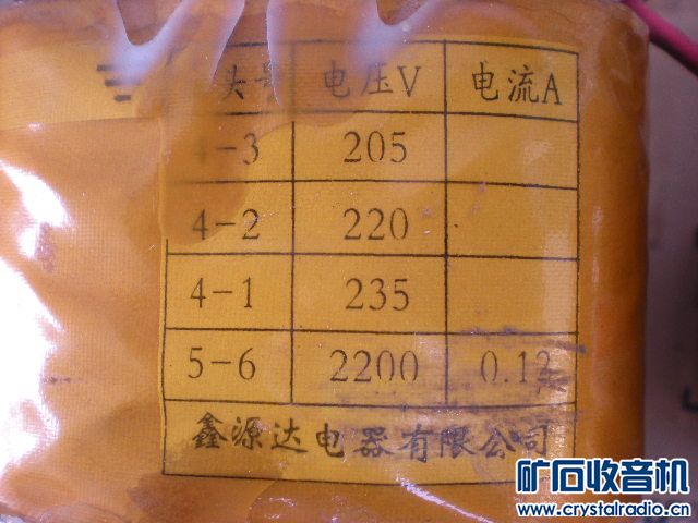

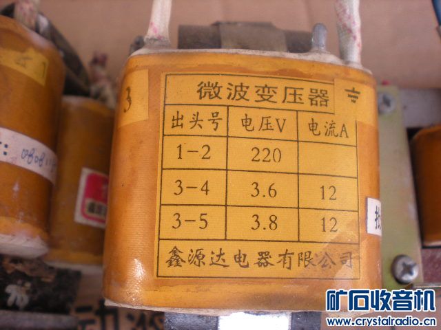

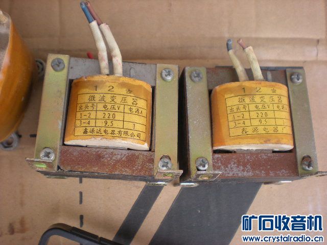

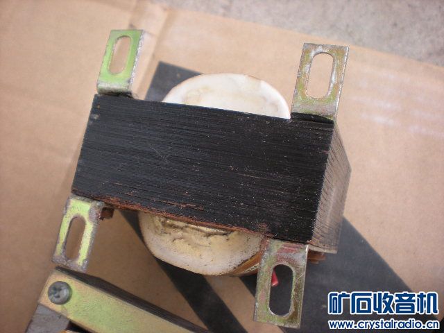

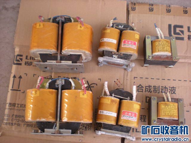

DSCN7472.JPG DSCN7463.JPG DSCN7464.JPG DSCN7465.JPG DSCN7466.JPG DSCN7467.JPG DSCN7468.JPG DSCN7469.JPG DSCN7470.JPG DSCN7471.JPG ----电源牛可提供---双1100v----几十w元设备拆的。

 楼主| 发表于 2019-7-24 15:08:37 来自手机 | 显示全部楼层
你好,这个电源变压器多少钱

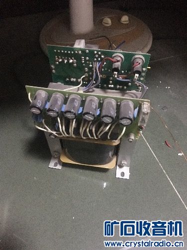

发表于 2019-7-24 23:01:31 来自手机 | 显示全部楼层
我这有个1200V400毫安的牛,好像是6组200V串联,600W左右吧

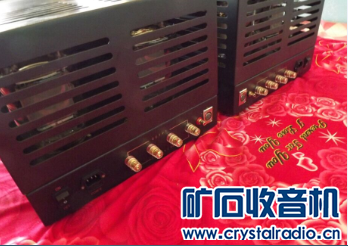

发表于 2019-7-26 08:27:44 | 显示全部楼层
我的833推挽
%9{FO3K@2LICU{UV0_BAEUS.png _K@A9M1B0KQ}H`~H5R01$IK.png {F}{FM__AWWBA]24UNGUQMV.png 2UHKF7[@E2D5AZ)S9LP6P.png HT%9H1C78EPC1NY2)KD2(%S.png ~8MUL$RK6$(J$BZ_{3F)3.png
发表于 2019-7-26 12:41:27 来自手机 | 显示全部楼层
火星计划2009 发表于 2019-7-26 08:27
我的833推挽
这个匹配什么喇叭?
