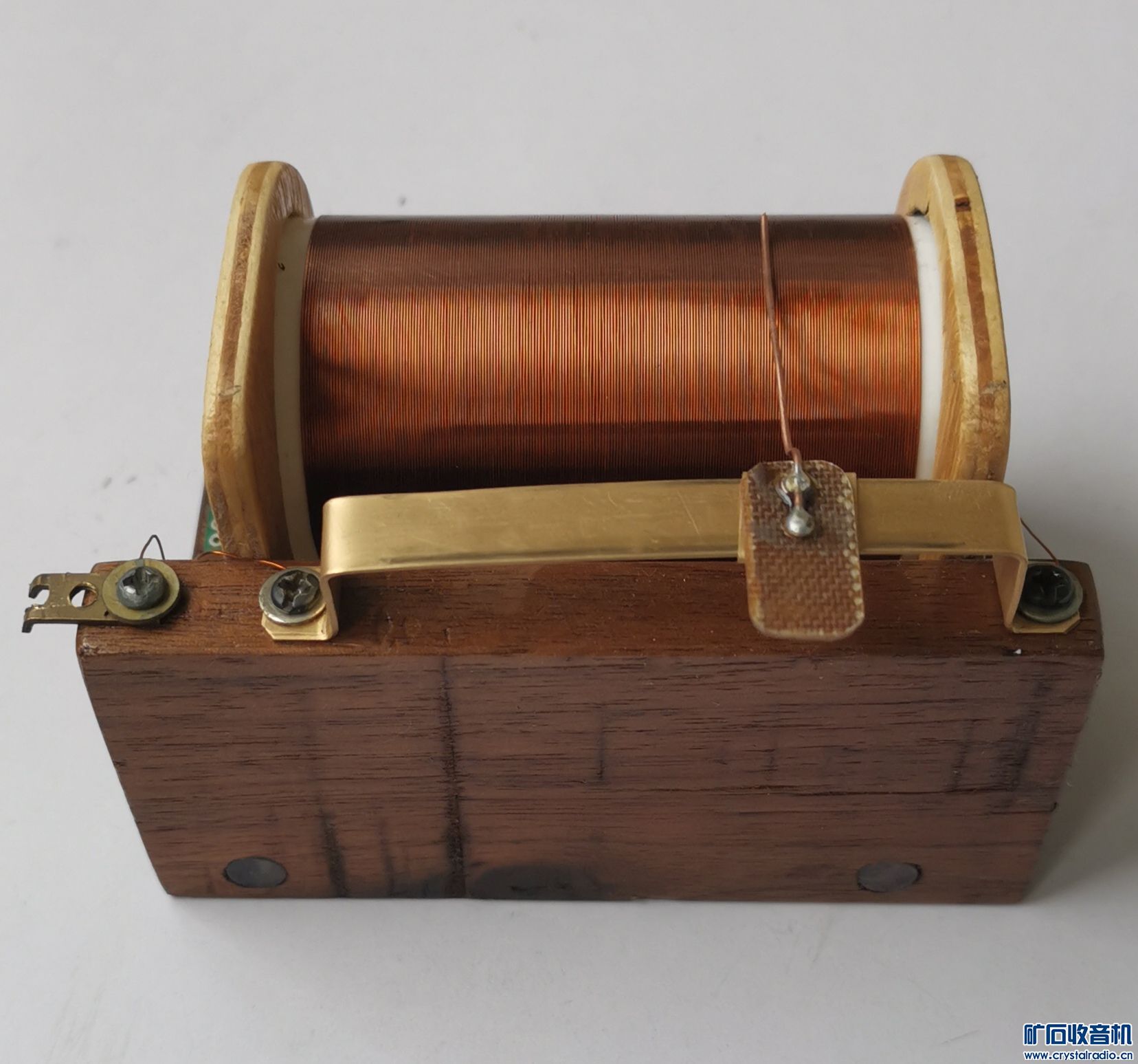

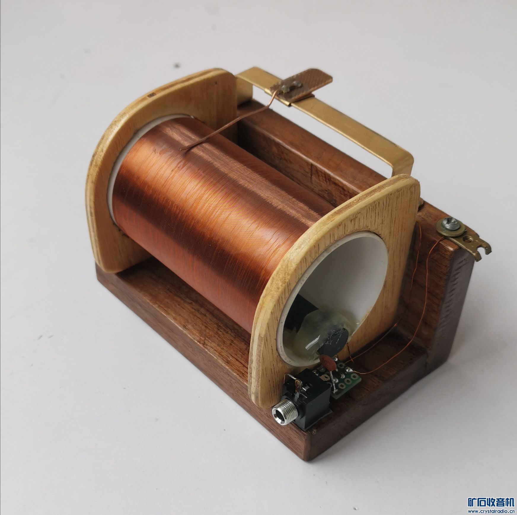

HSMS2820检波调感矿石机,6米鱼竿天线+钢窗地线可以接收天津本地电台。

漂亮,学习了,出个数据参考一下
 楼主| 发表于 2020-2-21 08:25:26 | 显示全部楼层
毒谷南海 发表于 2020-2-19 20:53
漂亮,学习了,出个数据参考一下
谢谢关注,线圈电感量达到2000UH即可,计算方法置顶帖内有的!
发表于 2020-2-21 17:26:35 | 显示全部楼层
好的,谢谢
