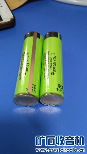

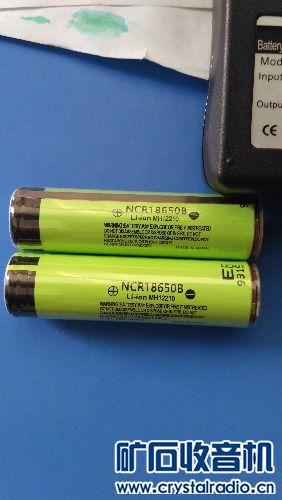

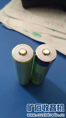

30两节,拆机电池,到手后,发现电池全新的,不像拆机的啊,这种尖头的拆机电池都这么新吗?
 楼主| 发表于 2019-7-22 08:17:27 来自手机 | 显示全部楼层
还有个问题,电池最外面是一层透明塑封膜,膜下面有一条金属条,从电池一头连到另一头,这条金属是做啥的? 保护板电路的一部分?
发表于 2019-7-22 08:23:57 | 显示全部楼层
这个是带保护板的 这种电池很多都是套皮的 上架测下内阻 和容量便知
 楼主| 发表于 2019-7-22 08:40:59 来自手机 | 显示全部楼层

发表于 2019-7-22 08:41:53 | 显示全部楼层
这种电池生产没有什么机密性的东西,国内很多都是套皮的,而且就算宣传是原装,价格在那里摆着,你拿到手的也不一定是原装的,
发表于 2019-7-22 09:16:02 | 显示全部楼层
电芯是拆机的,然后在包装一下。
发表于 2019-7-22 09:53:03 | 显示全部楼层
共享单车锁里边就有两节18650,报废的车子上拆来用就是了。

发表于 2019-7-22 11:29:02 | 显示全部楼层
三洋大红袍:NCR18650GA 3500maH  20多元一颗,假的少。
发表于 2019-7-22 11:36:07 | 显示全部楼层
这都是拆机来的,电极再处理过,可依需求有带保护板或不带,要平头还是尖头款都是可以选滴。
我有回买了好些个这电池的热缩封套,将这封套封好后感觉跟原厂新的是一个样的,买这电池也真只能看人品了。
发表于 2019-7-22 11:54:19 | 显示全部楼层
最简单的方法:称一下重量.合格的电芯重量一般在45克至50克.当然容量衰退的电芯也是这个份量.
 楼主| 发表于 2019-7-22 12:45:09 来自手机 | 显示全部楼层
有尖头和保护板的应该都是后期加工的,称重量可能不好使了吧?
发表于 2019-8-20 14:18:06 | 显示全部楼层
称重量还得看经验
发表于 2019-9-22 22:14:43 | 显示全部楼层
这个打标的字体看着就是个伪劣啊
