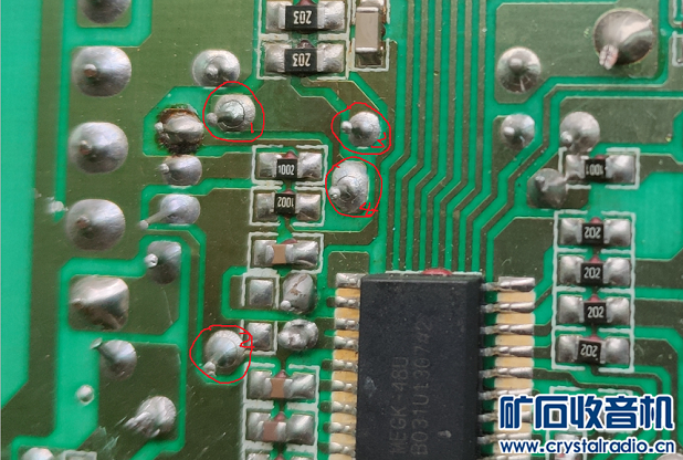

绿源电动车已经使用多年了,充电器(型号DZ--M--64--14--5)

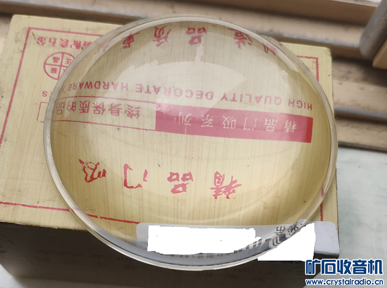

使用过程中,不可避免有时掉到地面上。时间一长,上周星期一,拿充电器时,充电器掉到地上,终于出问题了:充电时,三个指示灯(两红一绿),而且发热严重。上网查询,多人说是低压部分有元件脱焊了。找来从投影机拆下的大透镜,
对着电路板看,一会就发现问题所在:有四个焊点有裂丝,特别是1、2处。
将这4处补焊后试机,一切正常!

厲害,虛焊問題最難找了。樓主放大鏡不錯,這次立功了吧?
发表于 2019-7-22 07:40:35 | 显示全部楼层
不好找,就整个加焊一次,  相对一个一个看,整个加焊一次,时间还相对少一些

现在修手机都用上显微镜了,那叫一个清楚,呵呵
