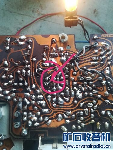

老师说地很对,以后一定注意。顺便汇报下,机子已经修好,具体故障点为EF89屏极电压供电铜簿有个隐蔽地裂开,一焊上之后,各频段所有信号全部出来了,信号接收灵敏,音乐动人。感谢各位,特别是提供了关键图纸地S兄,不说教默默地支持,辛苦,军功章您有一大半!
 楼主| 发表于 2019-7-22 13:10:43 来自手机 | 显示全部楼层
圆圈箭头处焊点
