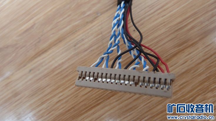

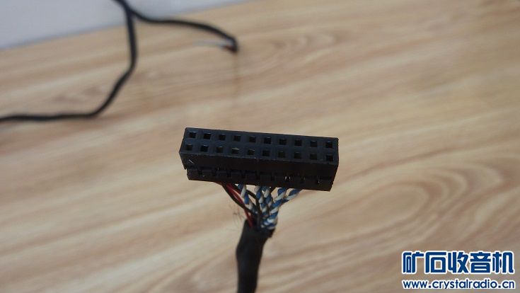

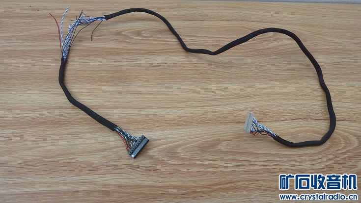

P1190343.JPG P1190344.JPG P1190345.JPG P1190346.JPG P1190347.JPG P1190349.JPG                                                                                                                          一个液晶触摸显示器的屏线,一端连接显示器,一端连接电脑主板。现在连线剪断了,外行,不会接,想买一个完整的,这个叫什么线?
发表于 2019-7-19 15:57:32 | 显示全部楼层
就叫“屏线“吧;
可以买到,你搜个”华兴“看看;

按照线断的位置和茬口,看看能不能接上;

发表于 2019-7-19 16:33:46 | 显示全部楼层
红接红,黑接黑,蓝白是数据线,买屏线不便宜,建议自己烙铁接一下!!!

发表于 2019-7-19 22:01:28 | 显示全部楼层
老上海 发表于 2019-7-19 19:20
全部散开,按顺序排列一下试试,谢谢
最好查下自己的屏号,网上搜下接口类型,然后找对应LVDS接线定义就好,没想象中那么难的...

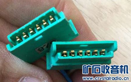

搭车求一个下图的公母一体插头座:
发表于 2019-7-24 15:55:28 | 显示全部楼层
发表于 2019-7-25 20:14:31 | 显示全部楼层
lxa000 发表于 2019-7-22 16:53
搭车求一个下图的公母一体插头座:
没必要一样撒,只要是六pin公母插头就行了不
