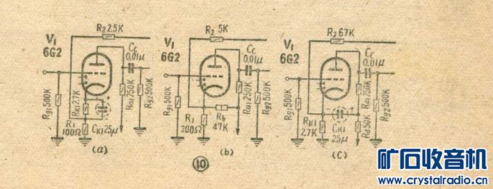

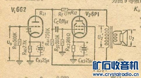

电子管收音机的负反馈:
负反馈放大器的特性
1.增益降低,增益变化减小
2.失真和杂音的减小
3. 频率和相位特性的改善
4.输入阻抗和输出阻抗发生变化
5. 合理的负反馈放大器能提高稳定性
收音机反馈种类:你用的是最不值得用的6P1电流负反馈
