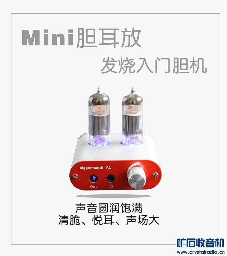

发表于 2019-7-19 13:06:39 | 显示全部楼层 |阅读模式
在某宝上买了一个120元的电子管耳放  各位前辈别喷我
我知道6J5的效果一般般   请问 用什么管子可以代替之  提升效果
谢谢!!!

120块的电子管耳放,看不明白,不评论。至少该上个电路图,或者整机拆机图。让别人知道是个啥玩意。
 楼主| 发表于 2019-7-19 13:44:15 | 显示全部楼层
哈哈哈  还没收到货呢  就是图中这个东西

运放耳放,那胆估计是作装饰的。

浪费钱,那两个6J5就通电看个亮,当灯点的,实际上就是两运放起作用

可能是不是灯丝都没点?
USB供电够灯丝电流吗?

有可能,看图上6J5下面塞的有LED,可能就是点led亮了,6j5纯装饰

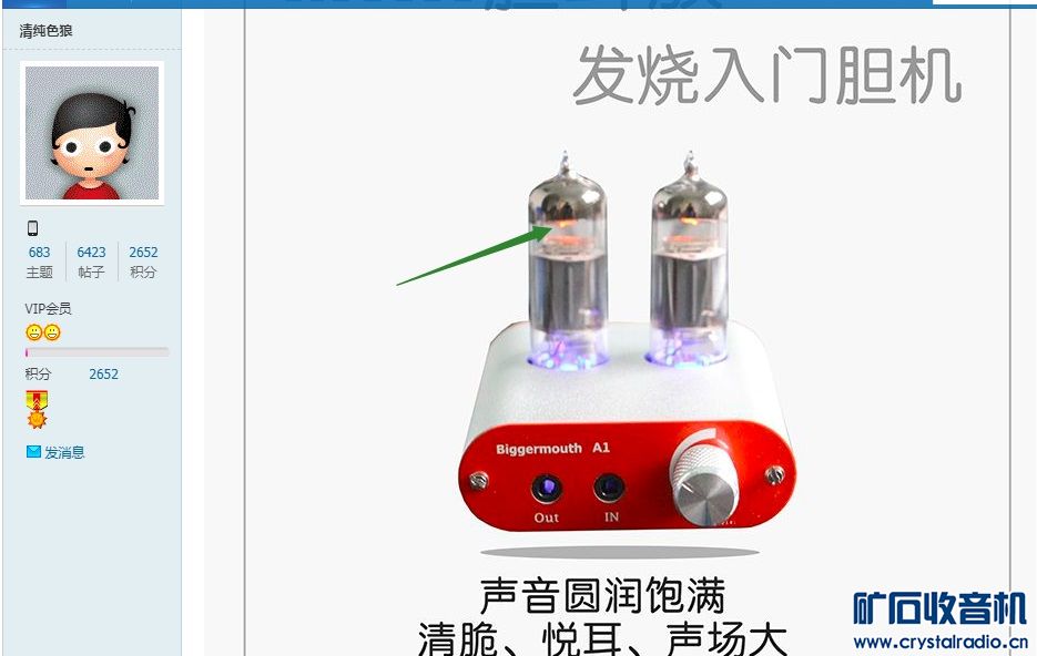

不一定,如果这照片是真的, 起码灯丝是正常点亮的

灯丝点亮更费电,而且高压在哪里?
这样的卖家真缺德。 为了钱啥都干
