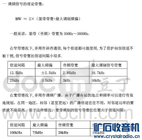

发表于 2019-7-20 14:56:57 | 显示全部楼层
FM广播,国标参数是,频偏75khz,调制指数为5,音频最高频率为15khz。
单声道广播的带宽为180khz,立体声为256khz。计算方法如下: FM调制带宽.JPG
所以在制作FM收音机时,单声道带宽不低于180khz,立体声时不低于256khz,才能保证最低的带宽要求。
