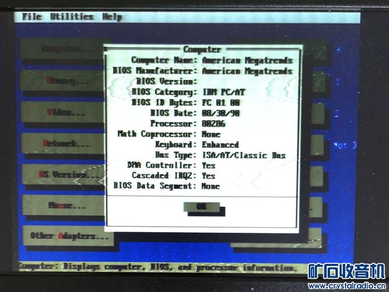

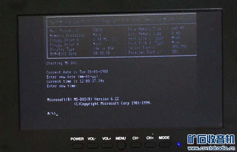

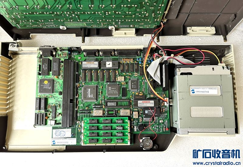

以前有坛友发过,内存640K,原来没硬盘,加装了128M DOM电子盘,现在软驱和硬盘都能正常使用
运行文字处理,小游戏都没啥问题,这个时钟电池我改造了可直接用纽扣电池。

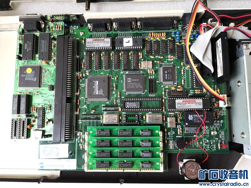

来个高清大图看看芯片组
发表于 2019-7-18 17:14:45 | 显示全部楼层
286CPU、ISA扩展槽、EDO内存是够老的,电池外挂可以防止长时间不用漏液腐蚀主板。玩玩DOS怀怀旧也不错,不过也只能玩玩DOS了
 楼主| 发表于 2019-7-18 17:35:40 | 显示全部楼层
三剑洞宾 发表于 2019-7-18 17:14
286CPU、ISA扩展槽、EDO内存是够老的,电池外挂可以防止长时间不用漏液腐蚀主板。玩玩DOS怀怀旧也不错,不 ...
时钟电池不存在漏液的问题,就是更换成本太高,更换太麻烦,所以改成锂电池了
286应该不是EDO内存吧
