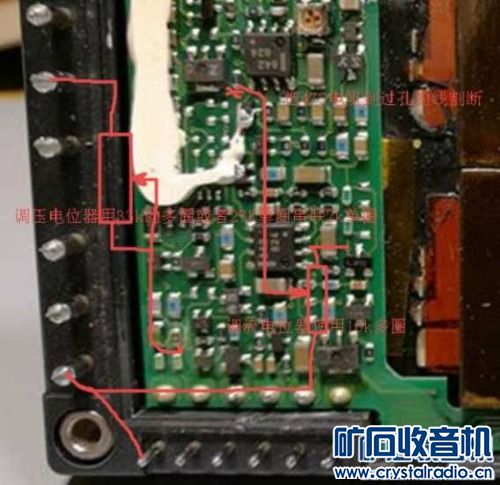

哪位大侠知道:paf700f48-28如何改调压,调流,如下图片已亲测,调压用33k多圈电位器,可以1到33伏调整,调流用10k多圈电位器,无法调整

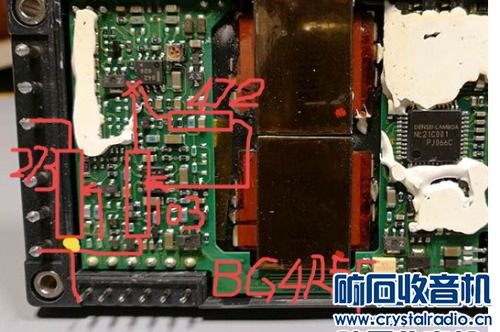

 楼主| 发表于 2019-7-20 08:28:12 来自手机 | 显示全部楼层
还有下面的图,有人亲测过吗?需要注意什么

这个输出内部电位器就可以调啊
发表于 2019-12-22 21:00:23 | 显示全部楼层
可以19A-33可调

发表于 2019-12-28 13:17:19 来自手机 | 显示全部楼层
要加小板可以实现0-33安可调

发表于 2019-12-29 14:19:01 | 显示全部楼层
我测试发现这个模块在 0-10v的位置调压不够线性
发表于 2019-12-29 14:20:21 | 显示全部楼层
你在 0-10v的位置调压线性吗?
我测试 0-10v的时候电位器稍微一动电压就能变化很大,而接近30v的时候,则电压变的比较慢
