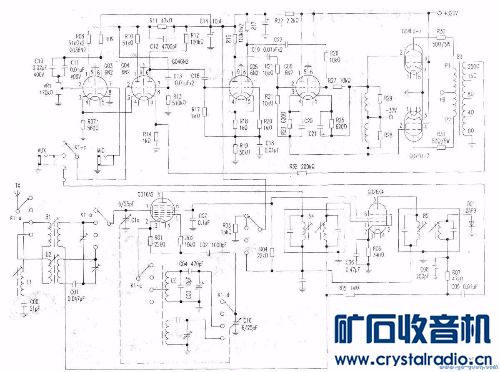

经过修理,换了高压二极管,现在不烧保险了,拾音也出声了,但声音最大也就像一般收音机放出来的正常声压,收音无声,个人认为这个音量不正常,经查推动级6N2屏极1脚与6脚电压一个130v,一个250v,但我更换100k电阻与0.01u电容1脚还是只130V,换电子管一样,拔掉管子电压升到240V,这是怎么回事呢?求高手解惑

查6N2周边所有元件.包括管座,关机测1-6脚阻值
 楼主| 发表于 2019-12-22 09:28:17 来自手机 | 显示全部楼层
图纸来了,就是图上倒相级G05   6N2电子管1,6脚,一个130v,一个250V。外围元件正常,拔下管子,1脚电压上升至247V,换管故障依旧。
