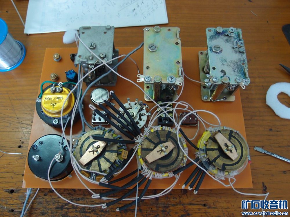

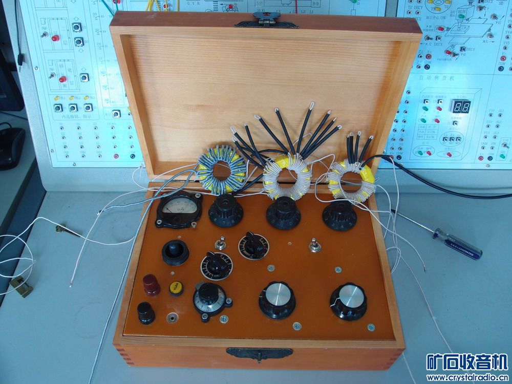

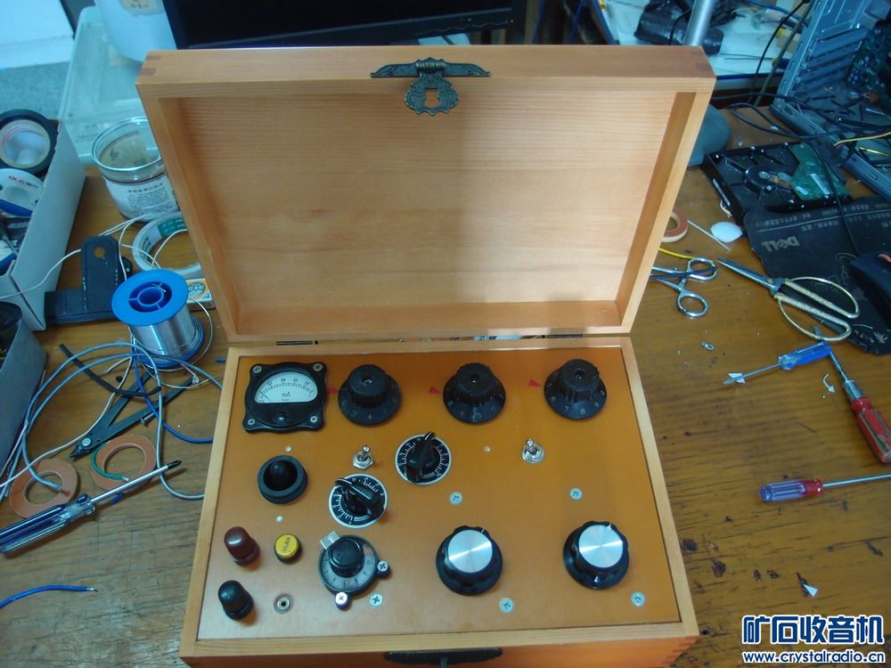

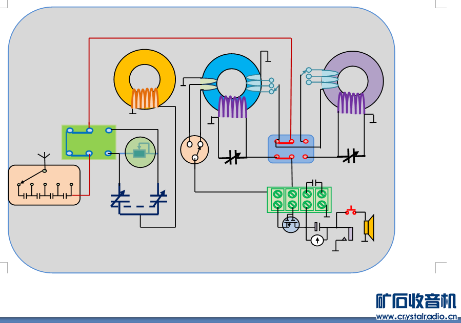

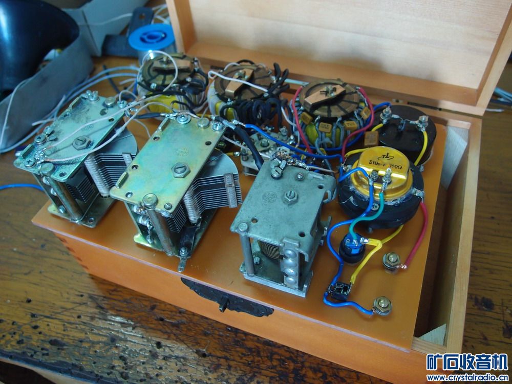

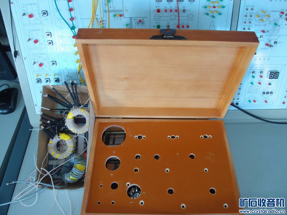

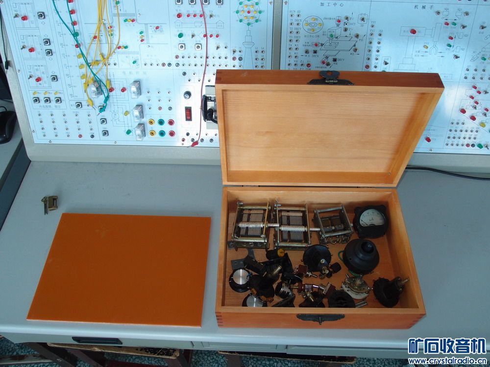

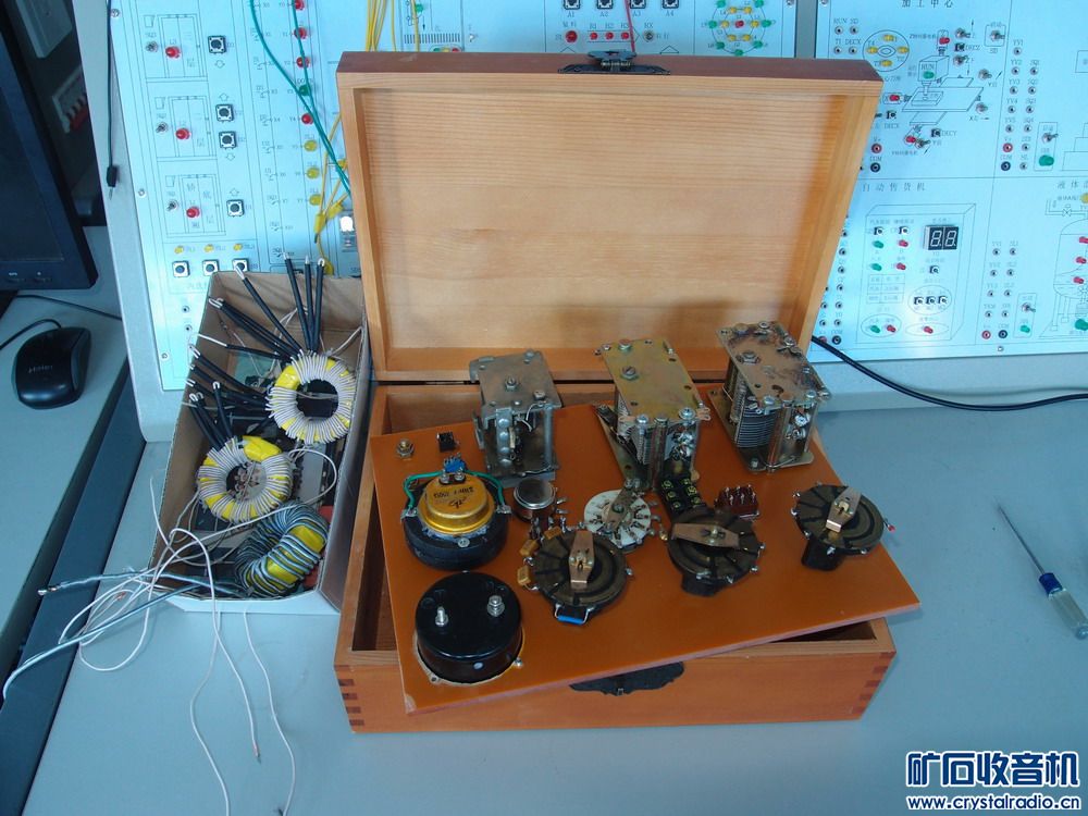

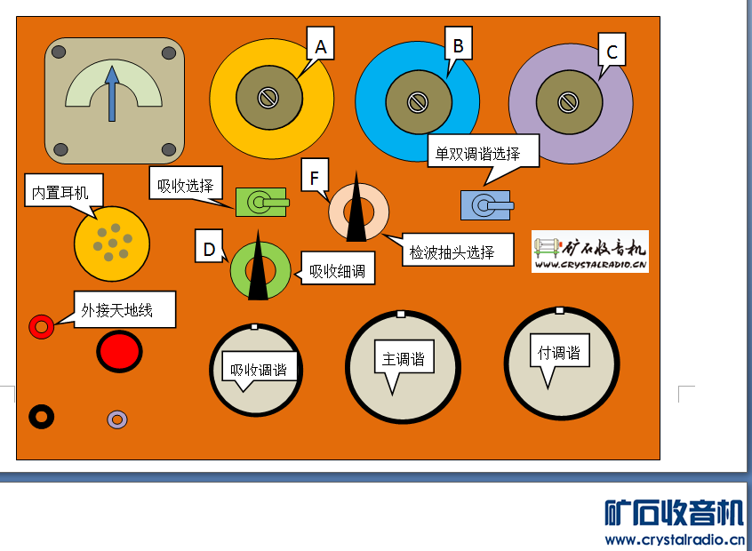

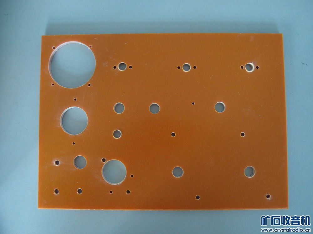

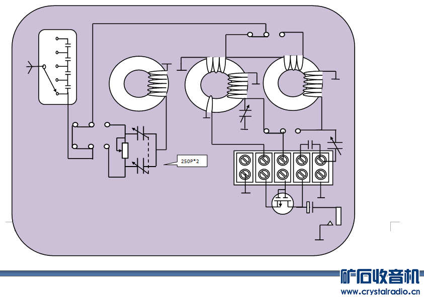

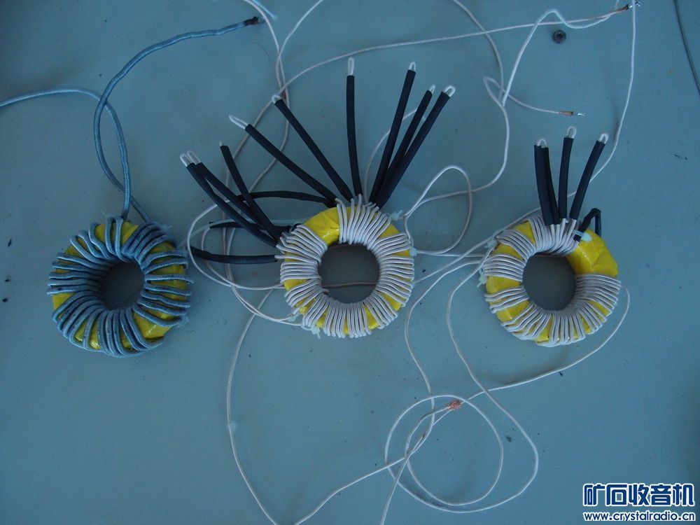

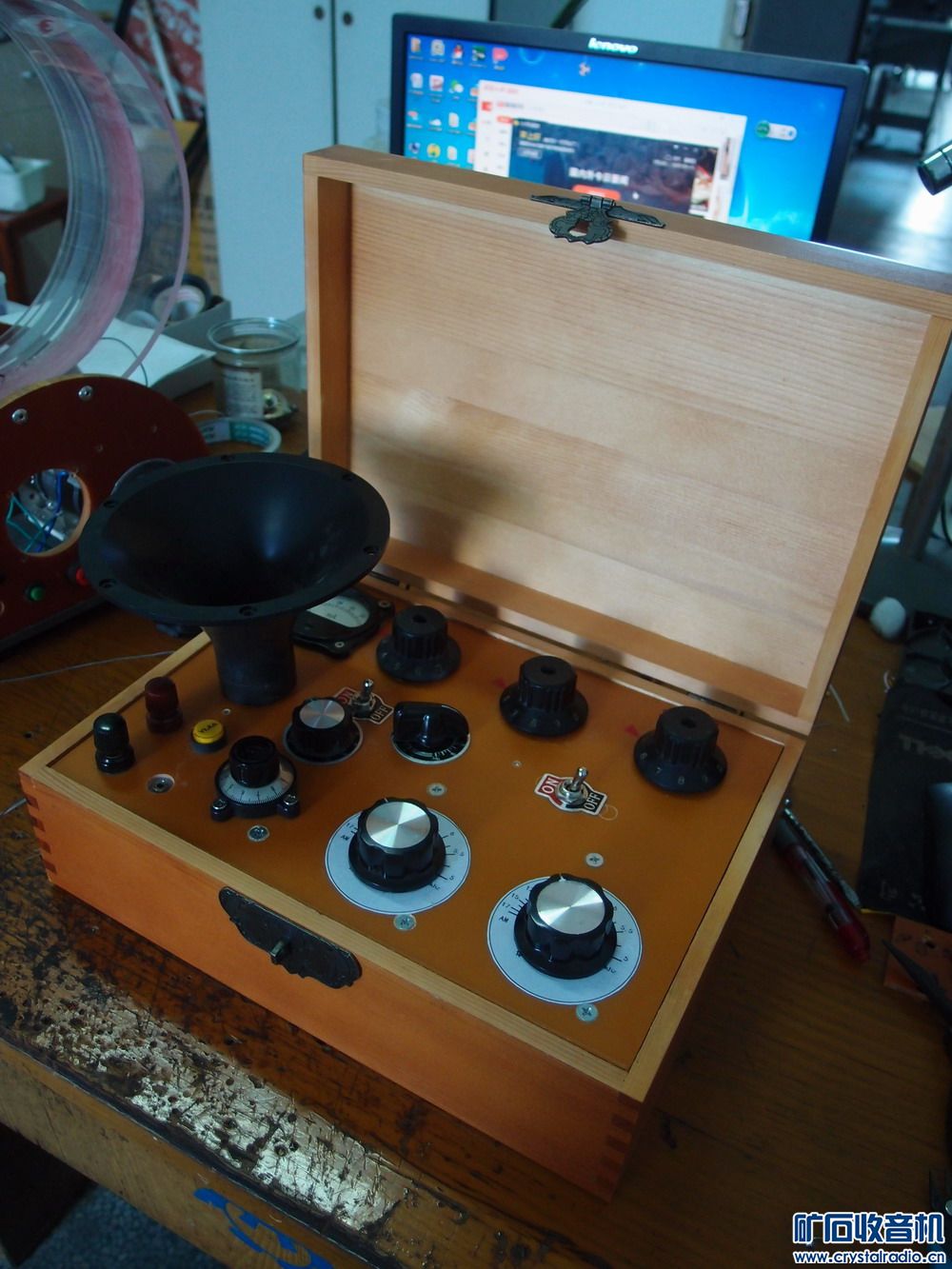

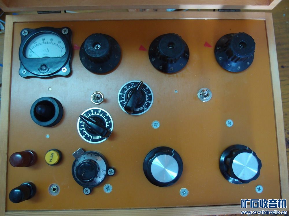

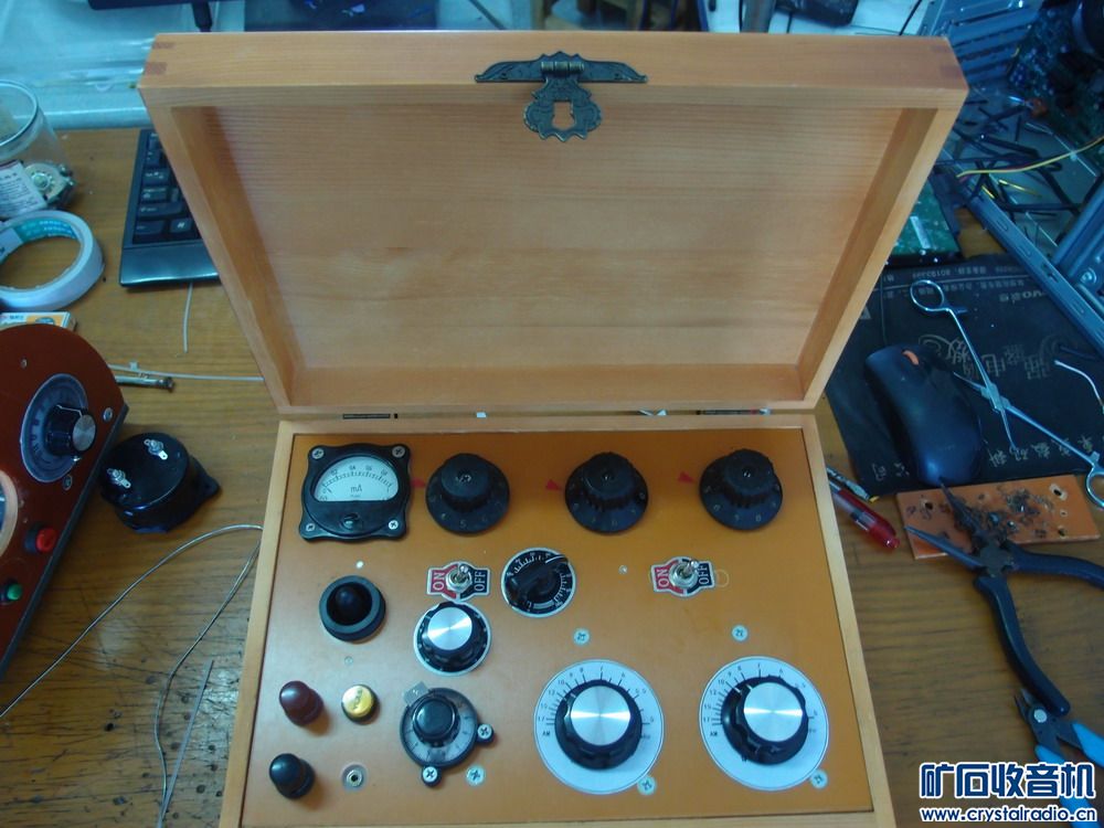

放暑假了,有时间了,这阵子抓紧做了一只带吸收电路的磁环矿石机,电路图如图,电路特点(1)增加了一T型吸收电路,也就是俗称的陷波器,采用选择开关控制是不是需要使用。一般情况下不必使用,如果在特殊情况下,如有本地强台干扰,或者二个电台离得较近串台时可以吸收掉邻近不想听的那个台,由于T型吸收电路的吸收性能非常好,对邻近的电台干扰要比普通采用的陷波器小许多。(2)调谐电路采用了单调谐和双调谐电路选择。一般情况下采用单调谐磁环电路就可以满足收听。如果要电台靠得太近需要进一步提高选择性时,可以采用双调谐电路形式,就是栅极采用另一个调谐回路单独提供信号,这样对主调谐电路的影响就可以进一步减少。可以同时提高接收的灵敏度和选择性,(3)主磁环和付磁环上的每组天线线圈均采用了抽头设置。方便把接收效果调整至接近最佳状态。检波线圈也设置了抽头,这样可以把阻抗匹配调整至接近最佳状态。(4)天线调节另外采用四只300P的电容串联,设置抽头,这样可以在中波的不同波段范围通过调节工作至接近最佳状态。(5)内置了一只舌簧耳机,可以装上喇叭口,在音量足够的时候可以当喇叭收听。电路说明:这个电路的在采用双调谐电路接收时,二个回路的可变是分开独立调节的。这样一方面可以将每个调谐电路调节至最佳状态。又提高了矿石机的可玩性。实际使用时,可以先在单调谐模式下接收到需要的电台信号,然后切换到双调谐工作模式,再调整付调谐电路至最佳状态。这样调节简单有效。不会盲目操作。在实际操作中,在单调谐模式下调好电台后,切换到双调谐模式时通过调节电流音量都有明显提高。说明双调谐模式下的优势还是明显的。吸收电路的使用更为简单。如果实际收听中有某个强台干扰影响收听,只要把吸收电路通过切换开关接入电路,调节调谐电路频率跟强台频率一致,这个时候,强台就会减少直到消失,吸收电路中的电位器是吸收细调节,一般情况下,通过吸收调谐电路的调节就基本上能把干扰台吸收掉,如果还有一些剩余的信号,可能通过调节吸收电位器深度吸收掉。实际完成后,先用中波信号发生器测试调整。开始时频率范围高端不足,把调谐线圈拆掉二圈后,减少了一些调谐线圈的电感量。频率范围从545到1650KHZ左右,基本上满足覆盖范围了,按就电路原理中的调谐线圈电感量约为230UH。实际只要 211UH才能满足要求,应该是由于分布电容的影响。理论设计的参数要实际作些调整。
其它还要进一步的试验,要通过一些时间收听才有更进一步的体会。
先付上原理图的安装图,还有实际制作过程的图片。方便大家观看。

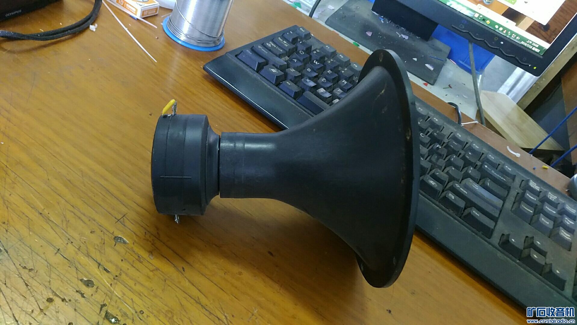

 楼主| 发表于 2019-7-18 09:47:41 | 显示全部楼层
制作过程实物图片拍摄,带螺口接口的号筒喇叭,只要钻个孔就能方便安装
7

暑假,好羡慕。
看最后几张图,喇叭好像是压电陶瓷的。是吗?
发表于 2019-7-18 10:54:31 | 显示全部楼层
图文并茂,美图养眼,制作技艺精湛
 楼主| 发表于 2019-7-18 11:08:26 | 显示全部楼层
kerrwang 发表于 2019-7-18 10:27
暑假,好羡慕。
喇叭里面原来是压电片的,我已经换成舌簧耳机了。
