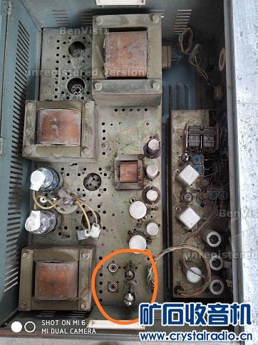

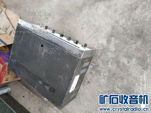

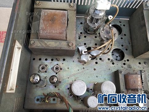

哪位前辈,或者有这个机器的朋友,能告诉我,在我标注的位置少的什么型号的管子,黄圈里有四个管子,插着的一个是6z4,一个是6p14,其余空着的两个不知道,管脚数和大小和6z4一样,不知道是不是也是6z4,或者能有这个机器的资料图更好,万分感谢

       印象中,最上面的是5Z4p  中间的两个大管子是FU7 ,下面的记不清了!
       这个机子曾经有一台,是清华57干校产的风光100电子管扩音机,变压器用料实在,虽然是单声道,仿飞跃等机子,但电路还是略有不同,音质也要好于飞跃50 及150 ,尤其是低音力度更加的饱满有弹性。
发表于 2019-7-17 15:56:36 | 显示全部楼层
只用两只整流管,应该是50W扩音机,好像缺少两只5U4G 两只807  两只6N1(小九脚,话筒放大,拾音放大;混合)。

对照管脚接线看看。有时候用几个6Z4并管整流。

挨着电源牛基本可以确定是6Z4了可能是独立一组提供负压另外两个做并联中压整流?
 楼主| 发表于 2019-7-18 07:29:30 | 显示全部楼层
我感觉那两个小九脚也应该是6z4。感谢各位坛友的帮助和指教。

6Z4是小7脚,不是小9脚。你把这个位置的内部图放上来,有很多的坛友会帮你的忙的.....
