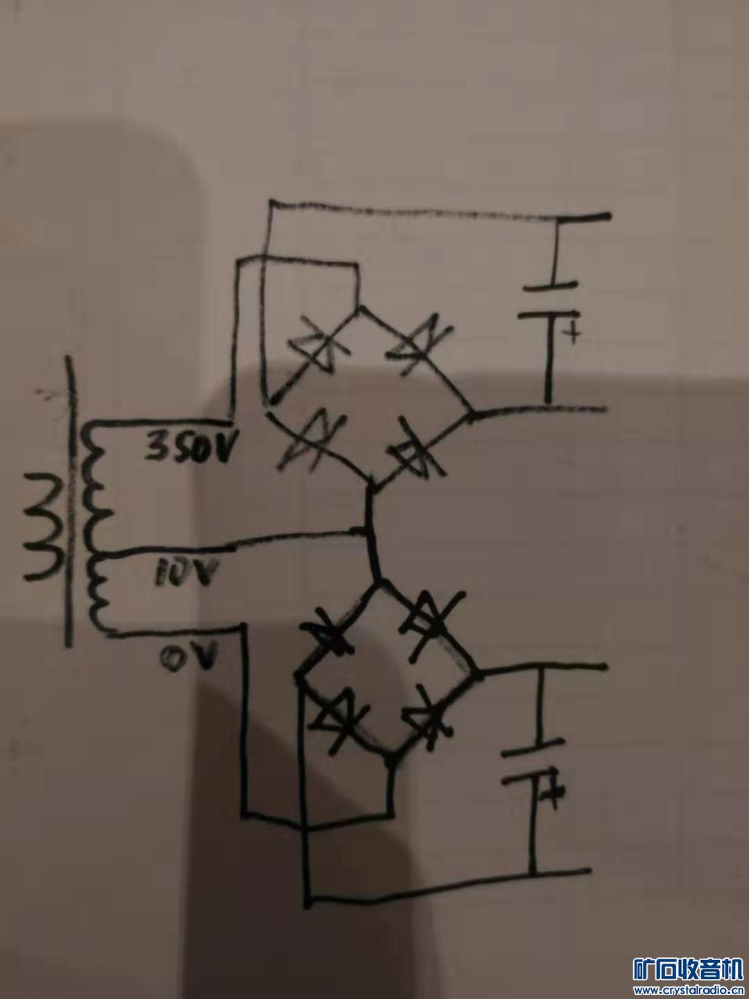

如图,电源牛高压B+是多抽头,市电电压太高用了10V-350V绕组桥式整流组成高压部分!现在又需要一个10V做电平表灯丝直流电源,如果是独立绕组接法就好说了。能否像图中那样桥式整流接法取10V电平表灯丝直流电源?有什么影响吗? 微信图片_20190716222503.jpg

10V绕组整流滤波电容极性反了。不共地这样应该可以。
发表于 2019-7-17 19:01:06 | 显示全部楼层
最好分开吧,搞不好烧件。
发表于 2019-7-18 17:13:00 | 显示全部楼层
直接用灯丝6.3V多好啊!
